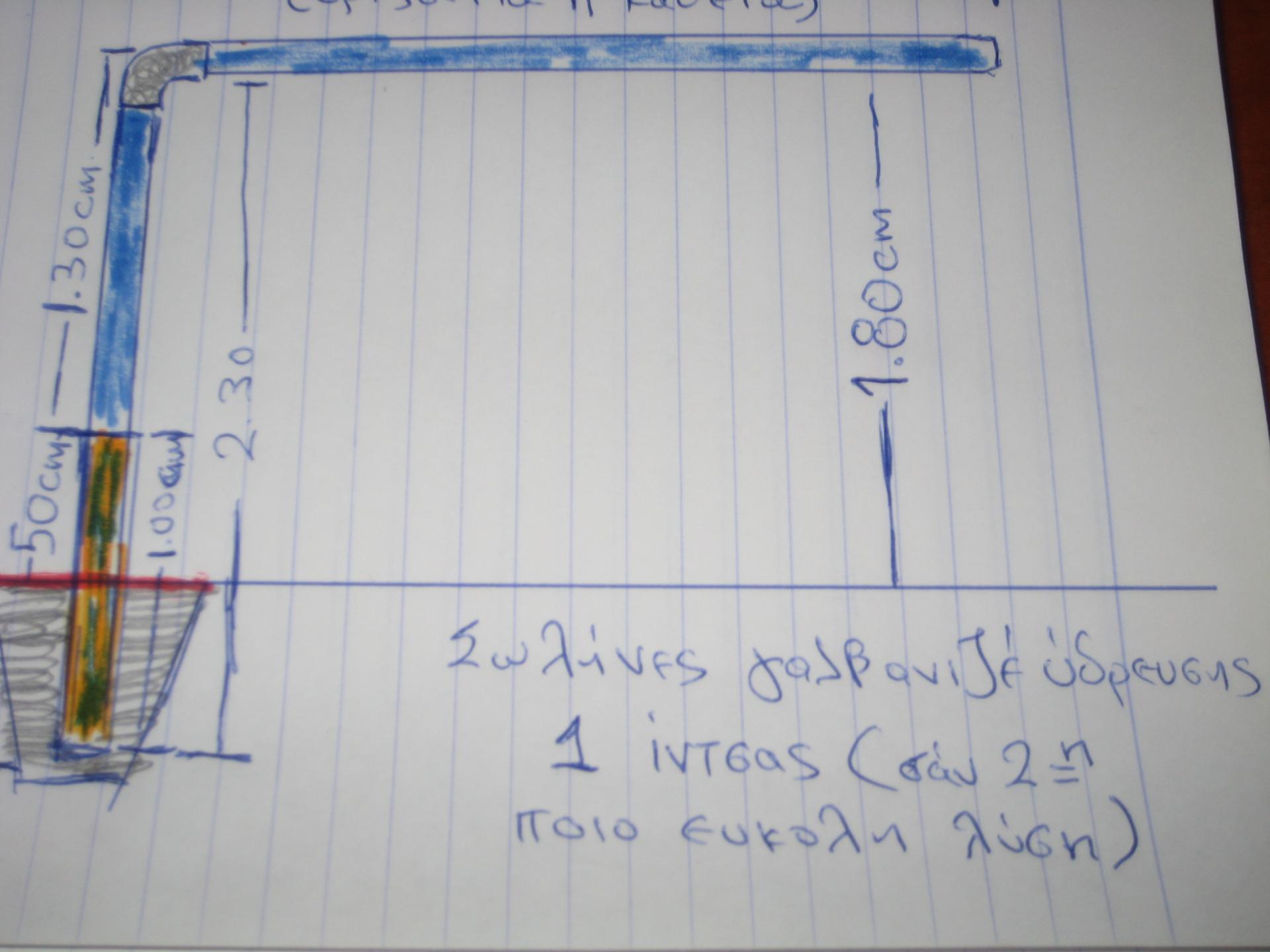

@Stelios13 Στέλιο, όταν έχεις χρόνο και αν μπορείς, βάλε μου καμιά φωτογραφία / παραδείγματα για το πως προτείνεις να είναι η βάση της κατασκευής. Thanks in advance!
IMG_2965.thumb.JPG.bfdf66445116ad7a9471410bc54117c0.JPGIMG_2968.thumb.JPG.494c764da07acbe02564fd395fbe8421.JPG

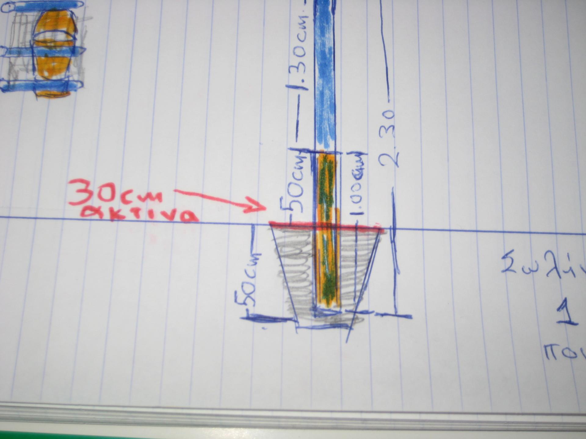

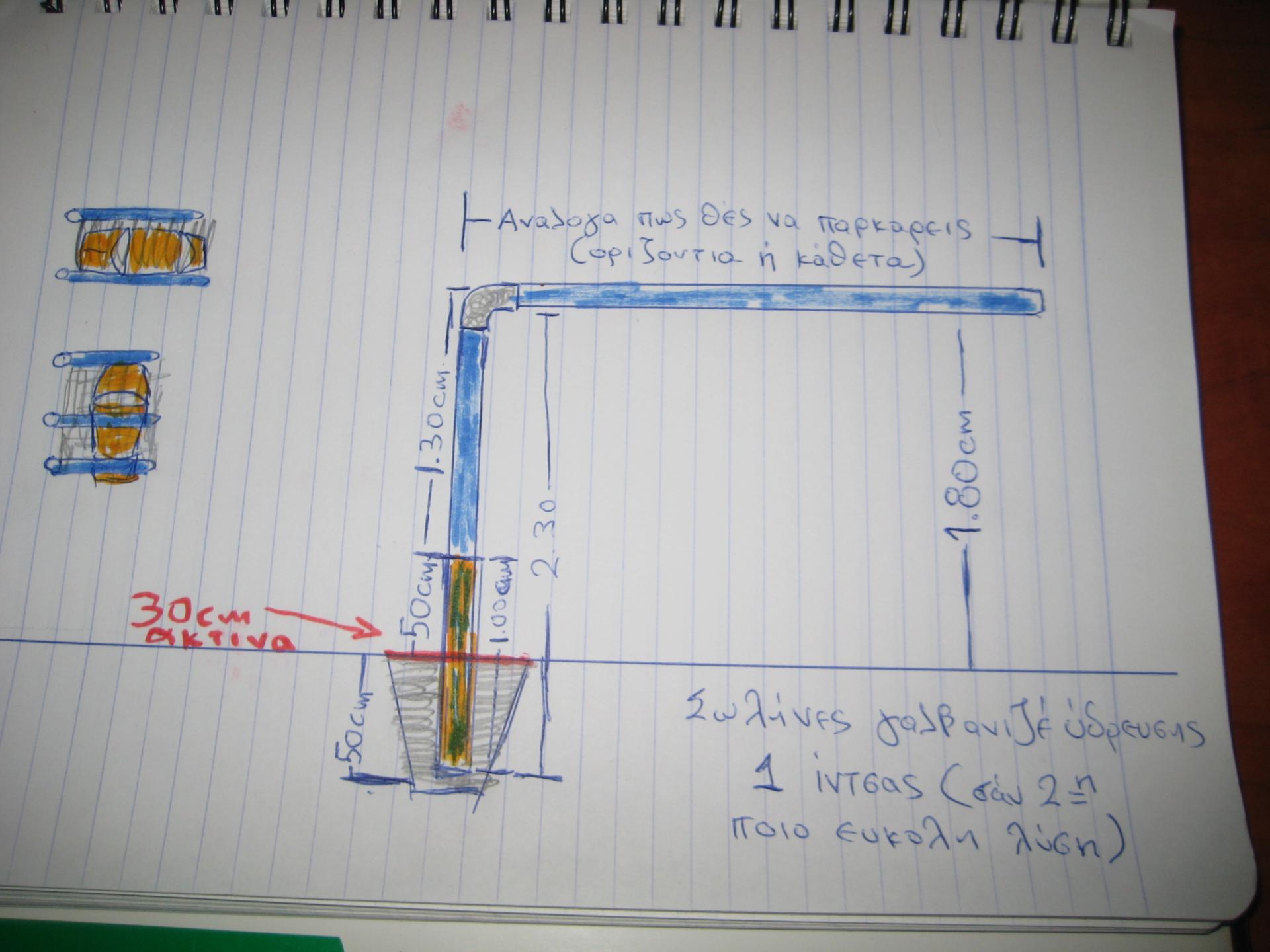

Η ποιο ευκολη λυση...
τσιμεντωμα μισο μετρο βαθος κ 30 εκατ. ακτινα τουλαχιστον...η σωληνα που θα τσιμεντωθει ,τουλ . πρεπει να ναι μισο μετρο κ εξω για λογους στατικους κ ακαμψιας της υπολοιπηςκατασκευης....[γνωμη μου, χωρις να ειμαι ειδικος] ...
Αν καποιο παλικαρι απο δω εχει πειρα λογω επαγγελματος, [πολ.μηχανικος η κατι παρεμφερες] ας πει τη γνωμη του!!!!!!!!!!
Κ αναλογως την θεση αυτοκινητου ...:)
αν βαλεις τελικα στρογγγυλες σωληνες, τρυπημα κοντα στη βαση , διαμπερες , κ περασμα πειρου για να μην γυριζουν , αυτονοητο πιστευω αυτο.;)

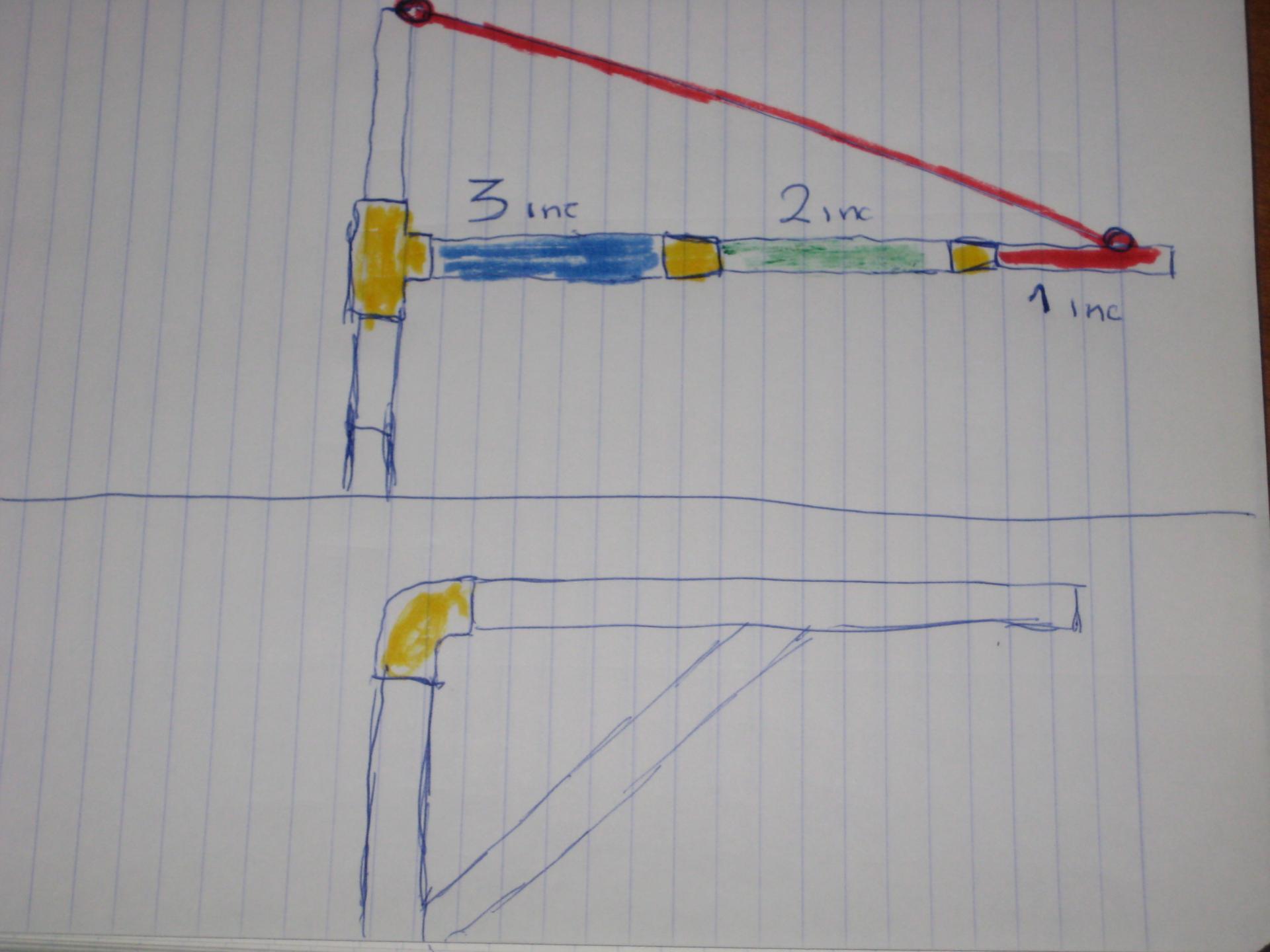

Στέλιο, καταρχάς ευχαριστώ για το χρόνο που έχεις αφιερώσει και αφιερώνεις στο συγκεκριμένο θέμα.
Με βοηθάει αρκετά το σχεδιάγραμμα σου και πολλά πράγματα τα έχεις έτσι όπως τα είχα σκεφτεί και εγώ στο μυαλό μου.
Κάτι άλλο όμως, η γωνία είναι ενδεικτική; Αν όχι, δε νομίζω να αντέξει χωρίς κάποια έξτρα στήριξη η οριζόντιος.
Μία ώρα πριν, το μέλος UltraB έγραψε:
Aν γινει απο μονοκομματη σωληνα κατασκευων ,θα ναι ποιο ανοιχτη γωνια [οπως στη φωτο 2 ,απο τις 3 ενδεικτικες που εβαλες στην αρχη] κ δεν θα χει θεμα...
αν γινει με γαλβανιζε κ με 2 στηρηγματα οπως στο σχεδιο ποιο πανω θελει...
υπαρχουν σωληνες απο 1/2 της ιντσας μεχρι 4 ιντσες οποτε ενας σιδερας η υδραυλικος θα σου πει για την ακαμψια τους.
Ο πανω τροπος με διαφορετικα παχη σωληνων σιγουρα θα σε καλυψει κ σε τυφωνα!:p κ σιγουρα δεν πιανουν χωρο οταν τα ξεμονταρεις κ θες να τα αποθηκευσεις!!!!!!!
Αν κανεις με τα 3 στηρηγματα κ παρκαρεις κατα μηκος  δε χρειαζετε κατι τετοιο, θα ταν υπερβολη.

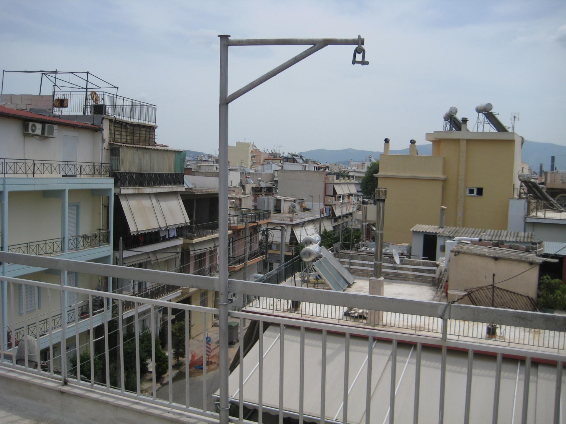

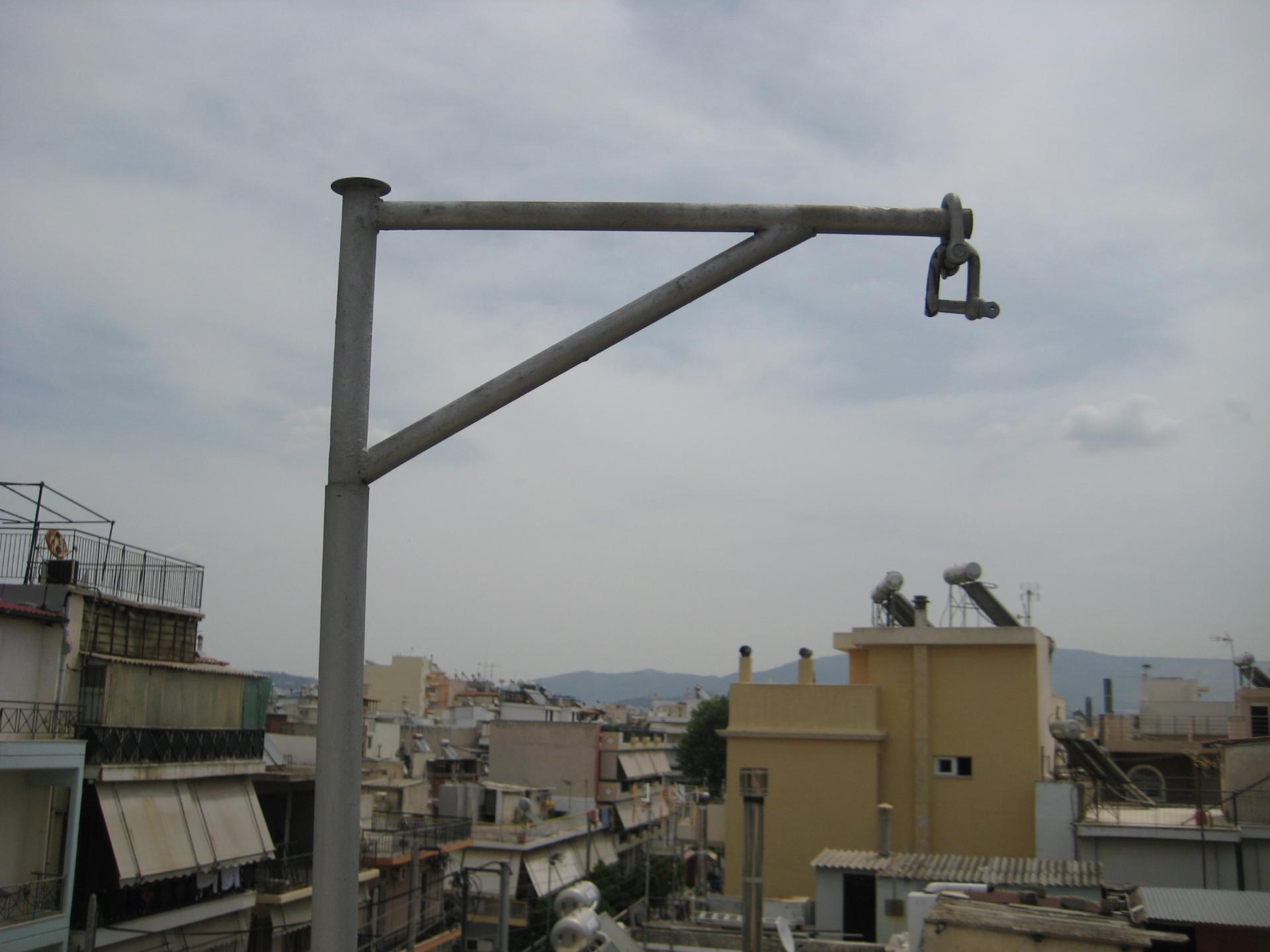

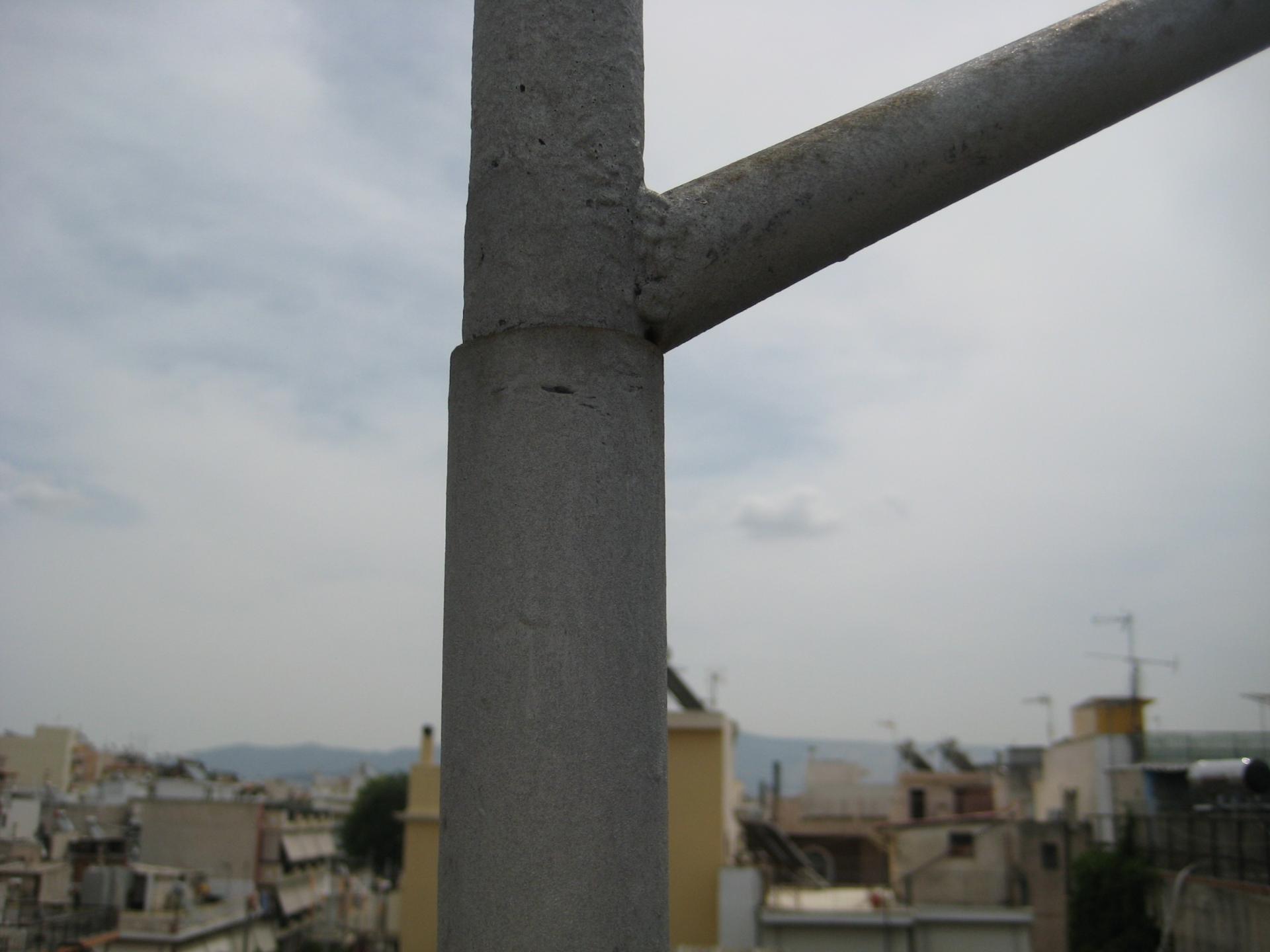

Μια παρομοια κατασκευη για να κατεβαζω βαρια πραγματα απο ταραστα....ασχετο αλλα περιπου ιδια φιλοσοφια κατασκευης.
IMG_2975.thumb.JPG.1c82037127caa48e4ce7ca10c9cced24.JPGIMG_2973.thumb.JPG.467a27722133a80750b38a08d0946619.JPG
κ εδω πως μπαινει ο ενας σωληνας μεσα στον αλλο ,γιατι στη συγκεκριμενη κατασκευη ηθελα να περιστρεφετε.
