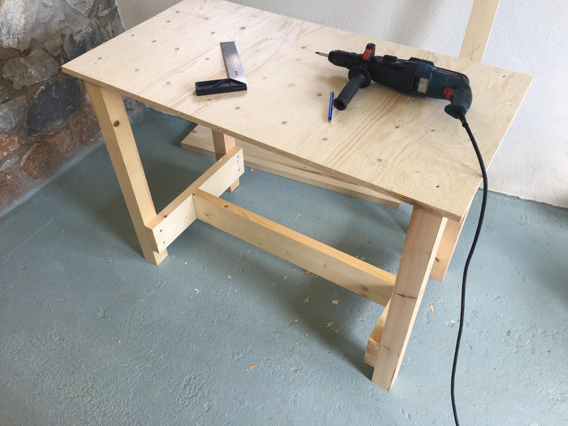

Δημοφιλής Δημοσίευση kavouras5 Μάϊος 15, 2018 Author Δημοφιλής Δημοσίευση #2 Μάϊος 15, 2018 Εν συνεχεία ο δεύτερος πάγκος. Πάνω σε αυτό τον πάγκο θα ακουμπήσω μηχανήματα, όπως φαλτσοπρίονο, επιτραπέζιο δράπανο κτλ... Αυτό είναι το (πρόχειρο) σχέδιό του: Αυτά είναι τα ξύλα του. Τα πίσω κομμάτια OSB που φαίνονται δεν είναι για τον πάγκο, αλλα για να στηριχθούν τα εργαλεία στον τοίχο: Πλέον δουλεύω πάνω στον πάγκο (ευτυχώς για τη μέση μου!) και βιδώνω το κάτω και το πάνω πλαινό στα πόδια: Μετά σημάδεψα το καπάκι του απο την κάτω πλευρά και βίδωσα με οδηγό αυτά τα σημάδια, πρώτα τα δύο πόδια και μετά τα άλλα δυο πόδια. Εδω επειδή έχουμε ενα κόντρα πλακέ και όχι δύο, όπως στον προηγούμενο πάγκο, βίδωσα τις βίδες λίγο πιο βαθιά και θα βάλω στο τέλος λίγο στόκο και θα τρίψω όλο τον πάγκο με ήπιο γυαλόχαρτο: Έκοψα ενα κομμάτι OSB για να μπεί κάτω απο τον πάγκο ως ράφι. Αυτός ο πάγκος επειδή θα έχει μόνο σταθερά μηχανήματα, δε χρειάζεται να έχει "αέρα" απο κάτω, γιαυτό και του βάζω ενα ράφι. Ο μεγάλος πάγκος επειδή έχει μέγγενη και πολύ δουλειά στο χέρι, καλό είναι να έχει κενό απο κάτω του, για να μπαίνουν τα πόδια και να κάνουμε βαριές δουλειές: Και επειδή υπολόγισα λάθος το μήκος του ραφιού, έβαλα ενα πηχάκι στα πλαινά και ακουμπάει εκεί. Κανονικά το σχέδιο ήταν να ακουμπάει πάνω στα πλαινά, αλλα λεπτομέρειες.... Πήρε μορφή και αυτός ο πάγκος, μένουν τα μπροστά-πίσω ξύλα: Εδω έριξα κάτω τον πάγκο και βίδωσα το πίσω ξύλο, αφήνοντας πάλι 7 εκατοστά εξόγκωμα προς τα πάνω: Τελευταίο το μπροστινό ξύλο, πάλι με την ίδια λογική: Έτοιμος ο μικρός μας πάγκος! Είναι λίγο πιο χαριτωμένος απο τον άλλο που είναι θηρίο! Και οι δύο μαζί τοποθετημένοι στον τοίχο. Τώρα χρειάζεται ζύγισμα για να είναι οριζόντιοι και βίδωμα στον τοίχο: Η συνέχεια σε λίγο με τον πάγκο ηλεκτρονικών, για λεπτοδουλειές... 12

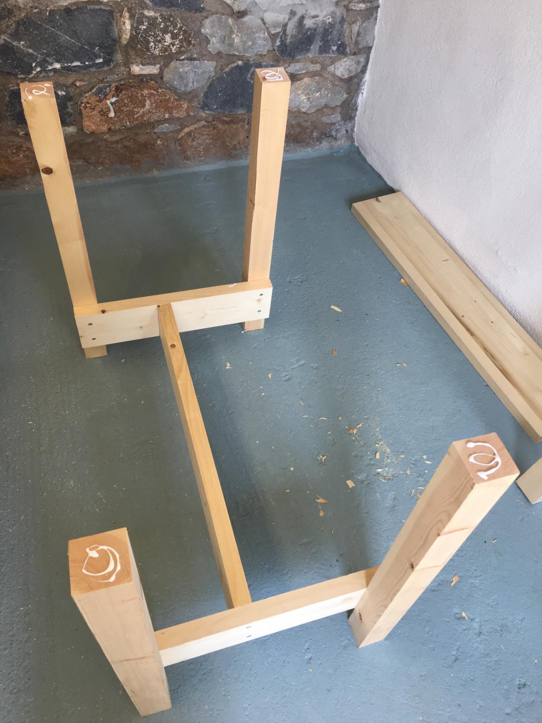

Δημοφιλής Δημοσίευση kavouras5 Μάϊος 15, 2018 Author Δημοφιλής Δημοσίευση #3 Μάϊος 15, 2018 (edited) Τελευταίος πάγκος , ο πάγκος-γραφείο. Πιο απλή κατασκευή, για πιο λεπτοδουλειές, ηλεκτρονικά κτλ.... Το σχέδιό του. Εδω ήθελα και κάτι να ακουμπούν τα πόδια, γιατι εδω κυρίως θα δουλεύω καθιστός: Τα ξύλα του: Βίδωσα τα πλαινά στα πόδια: Μετά σημάδεψα και βίδωσα ενα μεσαίο ξύλο, το οποίο δένει όλη την κατασκευή, αλλα και χρησιμεύει να ακουμπάς τα πόδια σου όταν κάθεσαι: Αυτή είναι η κάτω πλευρά του κόντρα πλακέ, όπου σημάδεψα που ακριβώς πάνε τα πόδια: Έβαλα κόλλα (όπως πάντα) στα πόδια: Ακούμπησα πάνω το κόντρα πλακέ και κοιτώντας απο κάτω έβαλα απο μια βίδα σε κάθε πόδι. Βιδώνοντας ενα-ενα τα πόδια, δε γίνεται να χάσουμε τα σημάδια μας, οπότε αναγκαστικά τα ξύλα του θα είναι όλα παράλληλα μεταξύ τους: Τέλος βάζωντας και το πίσω ξύλο: Μπροστά ξύλο δε χρειάζεται εδώ, γιατι είναι για ελαφριές εργασίες και το κόντρα πλακέ θαλάσσης των 2 πόντων, δε λυγίζει με τίποτα. Αν χρειαστεί όμως στο μέλλον μπορώ να προσθέσω ενα κρυφό στήριγμα κάτω απο το κόντρα πλακέ, που θα ενώνει τα δύο μπροστινά πόδια.....Νάτο και το γραφειάκι: Ως αυτό το στάδιο έχω φτάσει μέχρι τώρα. Στη συνέχεια θα ζυγίσω και θα βιδώσω τους πάγκους, θα βάλω τα εργαλεία στον τοίχο κτλ....Αν υπάρχουν ιδέες, σχόλια κτλ, εκφραστείτε ελεύθερα...! Έγινε επεξεργασία Μάϊος 15, 2018 από kavouras5 17 2

kavouras5 Μάϊος 15, 2018 Author #5 Μάϊος 15, 2018 On 15/5/2018 at 3:52 ΜΜ, το μέλος f117 έγραψε: Πολυ καλοςςςς! Μπραβο σου!! Βαλε του κανενα λαδακι μετα να δεσει οπτικα και αλλο με την πετρα Το μπροστα που στηριζει εγω θα το ειχα βαλει απο την μεσα πλευρα καπως...μου φαινεται λιγο περιεργο οπτικα και ισως μπορει να εμποδιζε ποδια μου ... Αχμ δεν ξερω... Ποσο σου πηγε η ξυλεια μαζι με τα κοπτικα? Πευκο ειναι? Expand Ευχαριστώ φίλε μου! Σήμερα έκατσα και τα αλφάδιασα, γιατι το συγκεκριμένο πάτωμα του είχαν δώσει τεράστια κλίση και οι πάγκοι ήταν εντελώς κατηφορικοί. Θα βάλω φώτος αργότερα με το αλφάδιασμα. Αφου τελειώσω θα βάλω σίγουρα προστατευτικό...Κάποιο βερνίκι ίσως, θα δούμε... Φαντάσου οτι το ύψος των πάγκων είναι 102 cm! Και με το αλφάδιασμα στη μία του πλευρά ο μεγάλος πάγκος ψήλωσε κατα 4 περίπου cm! Βέβαια είμαι και εγώ πολύ ψηλός (1.96), γιαυτό τους έκανα τόσο ψηλούς. Επιτέλους για πρώτη φορά στη ζωή μου δε σκύβω σε πάγκο... Οπότε το κομμάτι αυτό ξεκινάει περίπου στα 77 cm. Και επειδή το είδα και το αντέγραψα απο τον πάγκο του sellers, πρέπει να πω οτι όσο το δοκίμασα με βόλεψε πολύ. Αυτό γιατι μπορείς να στηρίξεις ουσιαστικά ενα πολύ μεγάλο μέρος του σώματός σου στον πάγκο (Απο τα 77 εως τα 106 cm), δηλαδή απο το άνω μέρος του μηρού ως πάνω απο τη λεκάνη (μιλάω για εμένα). Έτσι μπορείς ουσιαστικά να στηριχθείς όλος πάνω στον πάγκο, να τον πιέσεις προς τα μέσα όσο θες, οπότε να κάνεις πολύ σταθερά μια πολύ βαριά εργασία. Το γόνατο μπαίνει άνετα κάτω απο το ξύλο και λυγισμένο μπορεί να δουλέψει και έτσι, χωρίς να χρειαστεί να ακουμπάω στον πάγκο. Θα πρέπει όμως να το δουλέψω πολλές φορές και με διάφορα υλικά, για να δω αν είναι βολικό σε όλες τις στάσεις... ! Θα ενημερώσω σύντομα.... Η ξυλεία μαζί με τα κοπτικά και για τους 3 πάγκους, πρέπει να πήγε γύρω στα 250-300 ευρώ, αλλα δεν είμαι σίγουρος γιατι αγόρασα και άλλα ξύλα.... Είναι έλατο... 4
Stelios13 Μάϊος 15, 2018 #9 Μάϊος 15, 2018 Πολυ καλη κ γρηγορη δουλεια πατριωτη!!!!!!!!!!!!! Η αρχη εγινε κ ειναι το ημιση του παντος... Εισαι πολυ τυχερος που ζεις εκει κ εχεις τους χωρους κ την τυχη να κανεις χωρις προβληματα το δημιουργικο χομπυ σου!!!!!!!!!!!!!!! Τωρα χωρις βιασυνη κ με ψαξιμο , αρχισε να παιρνεις τα σωστα εργαλεια για τις δουλειες - χομπυ σου κ σκεψου πως θα επεκτεινεις , με πρακτικο τροπο παντα, το εργαστηριο !!!! 1

Lakisss Μάϊος 15, 2018 #11 Μάϊος 15, 2018 Συγχαρητήρια από εμένα και καλό ξεκίνημα! Συνέχισε έτσι με αναλυτικές περιγραφές, αν μπορείς να γράφεις και τις διαστάσεις των καδρονιών που χρησιμοποιείς. Μου αρέσει καταρχάς πάρα πολύ ο πέτρινος τοίχος και πως δένει με το ξύλο. Δεν θα μπορούσα να φανταστώ μεταλλική κατασκευή εκεί. Πολύ ωραίο! Στις απορίες μου: -Πουλάνε πόρτες και παράθυρα στο car;; -Γιατί δεν έβαλες κάτω ξύλο να δέσεις τα πόδια; (κόκκινη γραμμή) Στον μεγάλο για έξτρα σταθερότητα και στον μικρό για να μη κρεμάσει το ράφι με βάρος. Καλή η μαγκιά με το ξύλο πίσω για να μη πέφτουν πράγματα, απορώ πως δεν το σκέφτηκα να το κάνω στους δικούς μου. Από σταθερότητα πως είναι; Βάλε και καμιά φωτό του υπόλοιπου χώρου αν θες να χαζέψουμε. 1
kavouras5 Μάϊος 16, 2018 Author #12 Μάϊος 16, 2018 (edited) On 15/5/2018 at 10:01 ΜΜ, το μέλος Lakisss έγραψε: Συγχαρητήρια από εμένα και καλό ξεκίνημα! Συνέχισε έτσι με αναλυτικές περιγραφές, αν μπορείς να γράφεις και τις διαστάσεις των καδρονιών που χρησιμοποιείς. Μου αρέσει καταρχάς πάρα πολύ ο πέτρινος τοίχος και πως δένει με το ξύλο. Δεν θα μπορούσα να φανταστώ μεταλλική κατασκευή εκεί. Πολύ ωραίο! Στις απορίες μου: -Πουλάνε πόρτες και παράθυρα στο car;; -Γιατί δεν έβαλες κάτω ξύλο να δέσεις τα πόδια; (κόκκινη γραμμή) Στον μεγάλο για έξτρα σταθερότητα και στον μικρό για να μη κρεμάσει το ράφι με βάρος. Καλή η μαγκιά με το ξύλο πίσω για να μη πέφτουν πράγματα, απορώ πως δεν το σκέφτηκα να το κάνω στους δικούς μου. Από σταθερότητα πως είναι; Βάλε και καμιά φωτό του υπόλοιπου χώρου αν θες να χαζέψουμε. Expand Καλημέρα φίλε μου και ευχαριστώ για τα καλά σου λόγια... Τις διαστάσεις των καδρονιών τις γράφω αναλυτικά στα σχέδια, γιαυτό δεν τις έγραψα στο κείμενο. Αν δε βγάζεις κάτι απο το σχέδιο (είναι λίγο πρόχειρο), πες μου να στο κάνω μετάφραση.. Στο car έχουν την κατηγορία «χύμα αγγελίες» στην οποία πουλάνε ό,τι μπορείς να φανταστείς. Έχει περισσότερα πράγματα φαντάσου απο τη χρυσή ευκαιρία...Πήρα μια πόρτα, ενα παράθυρο διπλό επάλληλο και ενα μικρό παράθυρο ανοιγόμενο, όλα αλουμίνια παλαιού τύπου με μονό τζάμι, 140 ευρώ όλα μαζί! Για αποθήκη είναι άψογα... Στο μεγάλο πάγκο ήθελα να αφήσω μεγάλο κενό απο κάτω για να έχουν χώρο τα πόδια. Είναι όμως τόσο πολύ βαρύς και συμπαγής, που για να τον μετακινήσω έστω και λίγο θέλω δυο άτομα ή πιάνεται η μέση μου μόνος μου! Επίσης το μπροστά μεγάλο ξύλο πάει αρκετά χαμηλά, οπότε έχει δέσει όλο τον πάγκο. Αλλα το πιο σημαντικό είναι το βίδωμα στον τοίχο, που κρατάει ακίνητη την κατασκευή. Ο συγκεκριμένος δηλαδή είναι πάρα πολύ σταθερός. Δες και τον πάγκο που έφτιαξε ο sellers https://paulsellers.com/paul-sellers-workbench-plans/ απο αυτόν αντέγραψα ιδέες για το σχέδιο. Αυτός δεν έχει ούτε μπροστά, ούτε καν πίσω στήριγμα ανάμεσα στα πόδια. Και τον έχει στη μέση του εργαστηρίου, χωρίς να τον βιδώνει στον τοίχο. Γενικά το βάρος του πάγκου, τα χοντρά ξύλα του και τα πλάγια που πάνε χαμηλά, τον κάνουν πολύ σταθερό. Για τον μικρό πάγκο με το ράφι έχεις απόλυτο δίκιο, είναι στο σχέδιο να βάλω ενα μικρό μαδεράκι, στην μπροστινή πλευρά του ραφιού. Τα πράγματα που θα βάζω εκεί δεν θα είναι βαριά , αλλα σκέφτομαι οτι καμιά φορά μπορεί να πατήσω το πόδι μου για να σκεφτώ (!) και πάρτο κάτω το ράφι! Στον δικό σου πάγκο, αν το έχεις ήδη δέσει στον τοίχο, μπορείς απλά να βαλεις μια λαμίτσα πλάτους 6-7 εκατοστών, πάχους πχ 2 χιλιοστών, την οποία μπορείς να τη βιδώσεις και απευθείας στον τοίχο αν δε θες να βγάζεις τον πάγκο. Η λαμίτσα θα πατάει πάνω στον πάγκο. Έτσι δεν υπάρχει περίπτωση να φύγει οτιδήποτε πίσω απο τον πάγκο, αλλα επίσης δημιουργείς μια κόντρα στο πίσω μέρος του πάγκου, ώστε αν χρειαστεί να πιέσεις κάτι προς τον τοίχο, να μην πιέζεις τον τοίχο αλλα το σίδερο... Θα βάλω κι άλλες φώτο, θέλω να καθαρίσω λίγο το χώρο γιατη γίνεται μπάχαλο! Έγινε επεξεργασία Μάϊος 16, 2018 από kavouras5 3
