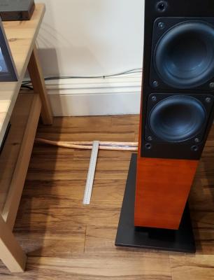

pol77 Δημοσιεύτηκε Μάϊος 12, 2018 #1 Δημοσιεύτηκε Μάϊος 12, 2018 Καλημέρα σε όλους και περισσότερο στα μαστόρια. Με καινούρια καλώδια ηλεκτροκόλλησης σήμερα. 3 μέτρα, 3550γρ! 1
pol77 Μάϊος 12, 2018 Author #2 Μάϊος 12, 2018 5 hours ago, pol77 said: Καλημέρα σε όλους και περισσότερο στα μαστόρια. Με καινούρια καλώδια ηλεκτροκόλλησης σήμερα. 3 μέτρα, 3550γρ! Ρε μαστόρια, καμία ένσταση;

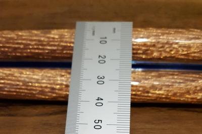

rory Μάϊος 12, 2018 #14 Μάϊος 12, 2018 Πάνω από 2.5mm² είναι υπερβολή για τόσο μικρό μήκος. Βασικά και τα 2.5mm² πολλά είναι,αλλα από το να κάθονται ασ'τα να κάνουν καμιά δουλειά.
pol77 Μάϊος 12, 2018 Author #15 Μάϊος 12, 2018 Μην ξεχνάς ότι ο σκοπός τους δεν είναι να μεταφέρουν ενέργεια αλλά ηχητικό σήμα. Η μεγάλη διάμετρος είναι για να έχουμε όσο το δυνατόν μικρότερη αντίσταση. Αυτό είναι το ζητούμενο σε αυτά τα καλώδια και όχι απλά να αντέχουν τα A. 2
rory Μάϊος 12, 2018 #16 Μάϊος 12, 2018 Ε ναι,αλλά με το 2,5αρι καλύπτεσαι μέχρι και 5-6m στα 2Ω. Αλήθεια πως το τερμάτισες/σύνδεσες με τέτοια διάμετρο;
pol77 Μάϊος 12, 2018 Author #17 Μάϊος 12, 2018 Τερματισμένο έρχεται από την εταιρία. Σε τέτοιες διαμέτρους ο σωστός τερματισμός γίνεται πρεσαριστά. 2
