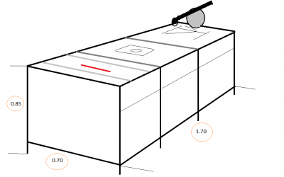

τελευταια ειμαι σε σκεψεις να φτιαξω εναν 'πολυπαγκο' για το εργαστηριο γιατι εχει αρχισει και στενευει η κατασταση..
διαστασεις με ενα πρωτο μετρημα υπολογιζω σε> π 0,70 χ μ 1,70 χ υ 0,85
πανω του θα 'ενσωματωθουν' ενα παγκοπριονο ,ενα φαλτσοπριονο (αμφοτερα parkside) κι ενα ρουτερ ιδιοκατασκευη.
θα στηριχθει σε 8 ποδια 65χ65 και τα εργαλεια θα μοιραστουν στα 3 κενα που δημιουργουνται...
εδω ενα προχειρο σχεδιο στο paint !
εχω αρχισει να το παλευω ηδη στο sketch αλλα ξεκινησα το θεμα εδω γιατι εχω ενα προβληματισμο και θελω την αποψη σας!
πως θα τοποθετουσατε τα εργαλεια στον παγκο? με ποια σειρα? δλδ ποια θα ηταν η ιδανικη ας πουμε θεση για το καθενα (δεξια,αριστερα ,κεντρο)
θα γινει ολος με ξυλεια που υπαρχει απο διαφορες πηγες/ποιοτητες και ισως μεταλλο σε καποια σημεια αν χρειαστει.
το φαλτσοπριον θα συρταρωνει αναποδα στον παγκο οταν δεν χρησιμοποιειται και θα φτιαξω καπακι πανω απ ολα (070χ170) και θα γινεται παγκος γενικης χρησης οταν δεν θα χρειαζομαι τα εργαλεια
Θα έλεγα το παγκοπρίονο στην μέση για να έχεις χώρο για φράχτη και μεγάλη επιφάνεια κοπής και από τις δύο πλευρές.
λογικο ακουγεται ,ειδικα αν εχεις μεγαλη επιφανεια για κοπη
το φαλτσοπριον παλι μαλλον παει δεξια (οπως στο σχεδιο) γιατι συνηθως μακρυα τεμαχια (πχ σανιδα 2μ) την χειριζομαι απο αριστερα προς το πριονι (κατα περιπτωση)
οποτε το ρουτερ αριστερα...

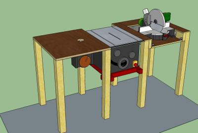

παλευω στο sketchup να δωσω μορφη στα σχεδια και τις σκεψεις μου
ακολουθουν φωτο απο 2 οπτικες γωνιες για μια πρωιμη αποψη της μορφης που ισως τελικα παρει ο παγκος
multibench1a.thumb.jpg.453d1da4f83550012d4299aafd94dc8a.jpgmultibench1b.thumb.jpg.dd493c1c136c5f3bf9f998918ca0122d.jpg

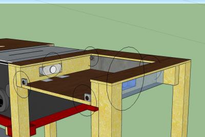

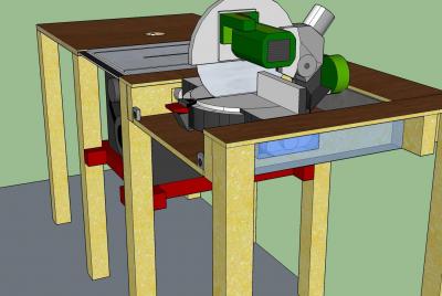

κι αλλη μια με λεπτομερεια απο τη στηριξη του φαλτσοπριονου - θα στηριζεται σε 4 σημεια , 2 βασικα που θα δεχονται και το βαρος αλλα θα κανουν και την περιστροφη
κι αλλα 2 στο πισω μερος οπου θα κουμπωνουν οι αναλογες υποδοχες..
αυτα προς το παρον ,περιμενω ιδεες και αποψεις !!
υγ. φυσικα λειπουν καποιες λεπτομερειες οπως τα δεσιματα στα ποδαρικα ή καποια 'καπακια' περιμετρικα κλπ κλπ αλλα θα προστεθουν σιγα σιγα αφου πρωτα καταληξω στη βασικη δομη του παγκου .
