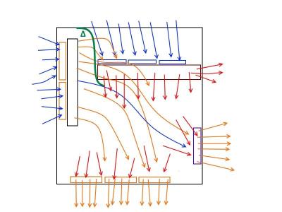

Δεδομένου ότι μπροστά όπως είπες στραγγαλίζεται η εισαγωγή λόγω κλειστού αλουμινένιο πλαισίου, δεν θα έπρεπε να βάλω ότι καλύτερο μπορώ / παίρνει, δηλαδή 2x140?
Ναι καλά το λες!
Αυτό ακριβώς σου πρότεινα και εγώ, η H115i Pro είναι 2x140 AIO και μάλιστα δεν έχει μεγάλες απαιτήσεις σε air flow!
Τον πίσω ανεμιστήρα τον αφήνεις στη θέση του!
Αφού έχεις τον Νανόχια βάλε αυτόν και πάρε έναν ανάλογου air flow και θορύβου (πάρε έναν ίδιο , νομίζω ότι έχει καλή τιμή)
Αυτούς τους δυο ανεμιστήρες θα τους βάλεις προς το πίσω μέρος του πλαϊνού , έτσι ώστε σε συνεργασία με τον πίσω ανεμιστήρα , να δημιουργήσουν μια περιοχή χαμηλής πίεσης προς την οποία θα προχωρά όλος ο αέρας του κουτιού.
Η ΑΙΟ που σου είπα μπορεί να υποστηρίξει ένα HTPC γιατί είναι αθόρυβη, αλλά από αντοχές έχει να υποστηρίξει και πολύ μεγαλύτερα φορτία.
Να μετρήσεις θερμοκρασίες της κάρτας γραφικών σε συγκεκριμένες συνθήκες , πριν κάνεις την αλλαγή σε ΑΙΟ και μετά να ξαναμετρήσεις για να δεις τι διαφορές έχεις και αν χρειάζεται να πάρεις κάποιο μέτρο τροποποίησης του air flow στην περιοχή της κάρτας γραφικών

Στο σχήμα που μου έφτιαξες, πάνε μπροστά τα fans σαν εισαγωγή και μετά το ψυγείο. Σε πολλά βίντεο στο YouTube έχουν πρώτα το ψυγείο και μετά τα fans σαν εισαγωγή. Τι είναι το καλύτερο;
ΠΧ: https://youtu.be/UWt22EV8m3Q
Αυτό είναι το θέμα!
Η σκέψη βασίζεται στην απλουστευμένη υπόθεση ότι όσο αέρα μπορεί ένας ανεμιστήρας να σπρώξει μέ την φτερωτή του σε κάποιο radiator , την ίδια ακριβώς ποσότητα μπορεί και να ρουφήξει μέσα από αυτό.
Παραβλέποντας βεβαίως αρκετούς παράγοντες που ορίζουν την συμπεριφορά του ανεμιστήρα, αλλά και του radiator!
Γενικώς και για τα υψηλά air flow δεν υπάρχουν συγκλονιστικές διαφορές μεταξύ των δύο τοποθετήσεων, αλλά τα πράγματα αλλάζουν δραματικά όσο οι στροφές του ανεμιστήρα μειώνονται !

Τι κερδίζεις σε pull αν βάλεις τα fan ? Δεν θα είναι δύσκολο να καθαρίζεις το ψυγείο έτσι ?
Τους ανεμιστήρες στο radiator να τους βάλεις σε θέση PUSH, δηλαδή να σπρώχνουν τον αέρα μέσα στο radiator!
Στις μέσες και χαμηλές στροφές έχεις αισθητά χαμηλότερη θερμοκρασία!
Συγγνώμη, έγραψα  Pull, εννοούσα Push
Ανακεφαλαιώνω:
Οι ανεμιστήρες ως εισαγωγή να βάζουν αέρα από μπροστά, μέσα στο radiator.
Δηλαδή μέσα από το κουτί δεν θα φαίνεται οι δύο ανεμιστήρες της εισαγωγής γιατί θα παρεμβάλονται ανάμεσα στο κουτί και το radiator.
Δυστυχώς έχει και τα κακά του γιατί όταν θες να καθαρίσεις τους ανεμιστήρες και το ψυγείο πρέπει να το λύσεις, οκ, δεν μπορούμε να τα έχουμε όλα.

Δεν θα τους βλέπεις γιατί θα είναι ανάμεσα στην πρόσοψη και στο radiator.
