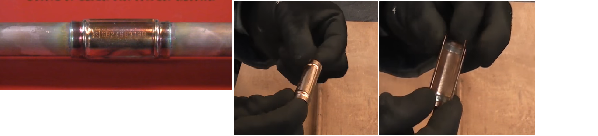

panoss1442169303 Μάϊος 7, 2018 Author #34 Κοινοποίηση Μάϊος 7, 2018 Και γιατί να μην κάνω το ίδιο φτιάχνοντας ένα click fix από έναν απλό χαλκοσωλήνα; Link to comment Share on other sites More sharing options...

panoss1442169303 Μάϊος 7, 2018 Author #36 Κοινοποίηση Μάϊος 7, 2018 Τελικά είμαι μεταξύ δυο λύσεων: 1. αυτοσχέδιο Click fix και καλάι 2. Propoxy20, διαβάζω πολύ θετικά σχόλια στο Amazon ακόμα και για υδραυλικές εργασίες. Link to comment Share on other sites More sharing options...
