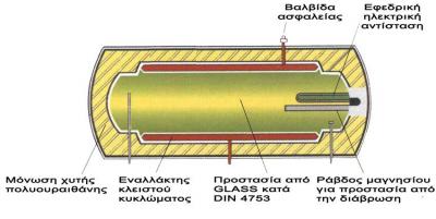

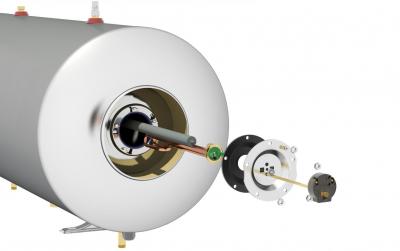

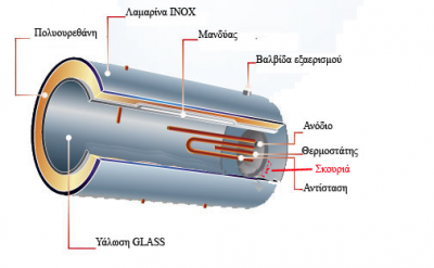

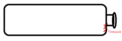

panoss1442169303 Απρίλιος 27, 2018 Author #15 Απρίλιος 27, 2018 (edited) Ναι σόρι παιδιά έχετε δίκιο αλλά το σημείο που είναι η σκουριά είναι αδύνατον να το δω και αδύνατον να το φωτογραφίσω. Και στα δύο σχεδιαγράμματα απεικονείζεται με κόκκινες τελίτσες. Πιστεύω τώρα είναι κατανοητό. πριν 43 λεπτά, το μέλος ΓιαγκΤ έγραψε: 1 Βγάλε τελείως την σκουριά 2 φτιάξε καινούρια φλάντζα από λάστιχο 3-4-5 χιλ 1. Εύκολο να το λες δύσκολο να το κάνεις, πώς στο καλό να τη βγάλω από αυτό το σημείο; 2. από τι λάστιχο εννοείς να φτιάξω φλάτζα; Πάντως αν δεις το σχέδιο η φλάτζα δεν έχει σχέση με το σκουριασμένο σημείο (το οποίο υποψιάζομαι ως σημείο διαρροής). Έγινε επεξεργασία Απρίλιος 27, 2018 από panoss1442169303

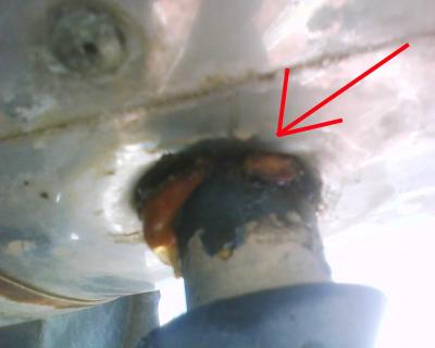

l3ft3ris Απρίλιος 27, 2018 #16 Απρίλιος 27, 2018 Είχε άλατα μέσα; Πιθανόν στο σημείο που δείχνεις είναι η κόλληση του στόμιου πριν την φλάντζα. Αν δεν πετύχει ρώτα κανέναν σιδερά μήπως επισκευάζεται μιας και για κάδο χρειάζονται πάνω από 200 ευρώ
rory Απρίλιος 28, 2018 #17 Απρίλιος 28, 2018 Για την φλάντζα χρησιμοποιείσαι αυτή την σιλικόνη. Την χρησιμοποιούσαμε σε βιομηχανικού τύπου λέβητες 3-4 τόνων για την στεγανοποίηση/κατασκευή φλάντζας με 100% επιτυχία στην εφαρμογή και ποτέ δεν έσφαλε ως υλικό. Το σημείο της διαρροής αν είναι όντως αυτό που δείχνεις πολύ δύσκολα θα επισκευαστεί χωρίς να κοπεί το εξωτερικό περίβλημα.

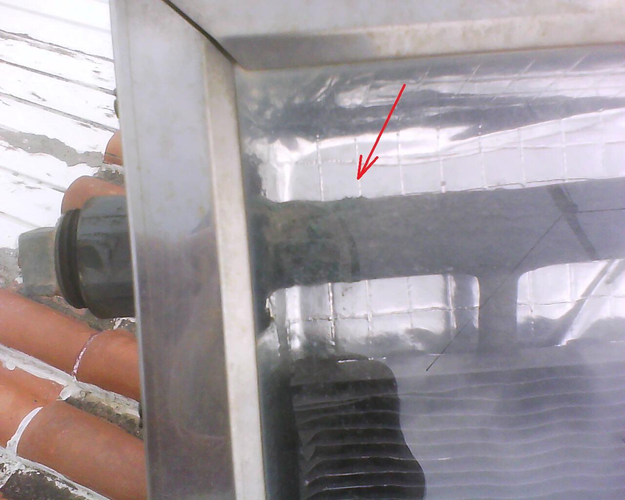

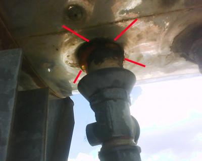

panoss1442169303 Μάϊος 6, 2018 Author #19 Μάϊος 6, 2018 (edited) Όντως διορθώθηκε η διαρροή που αναφέρω. Όμως υπάρχει (από παλιά) και διαρροή στο δεύτερο κύκλωμα, του κυκλώματος του συλλέκτη (όπου κυκλοφοράει το αντιψυκτικό). Κι απ' ότι έχω διαπιστώσει αυξάνεται. Εκεί δεν μπορώ να κάνω κάτι, έτσι δεν είναι; Υποψιάζομαι ότι είναι στις 4 γωνίες του συλλέκτη επειδή και στις 4 φαίνεται να έχει σκάσει το χρώμα και να έχει χρωματσιτεί μπλε (μπλε είναι και το χρώμα του αντιψυκτικού, οπότε μάλλον αυτό το μπλε είναι αντιψυκτικό που διέρρευσε...). Πάντως όσο και να τα παρατηρώ αυτά τα σημεία είναι συνεχώς στεγνά. Υποθέτω ότι η διαρροή είναι πολύ μικρή και εξατμίζεται και πολύ γρήγορα λόγω υψηλής θερμοκρασίας. Εδώ βλέπετε την άνω αριστερή γωνία και το σημείο που υποψιάζομαι (κόκκινο βέλος). Σε όλες τις γωνίες, επαναλαμβάνω, συμβαίνει το ίδιο. Έγινε επεξεργασία Μάϊος 6, 2018 από panoss1442169303
makio Μάϊος 6, 2018 #20 Μάϊος 6, 2018 μηπως ειναι απλα οξειδωση της χαλκοσωληνας? (δεν φαινεται και καθαρα στη φωτο)
