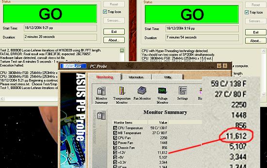

Εδω φαινεται ποσο ασταθες ειναι το Q-Tech..... μολις του ζητησης λιγο ρευμα ''καθεται''
Δεν είναι τόσο καθοριστικό το νούμερο αυτό, εμένα δίνει 11,584 το Tagan σε full load, σε idle δίνει 11,776
To enemaxπου εχω τωρα δεν παει με τιποτα κατω απο 11,950.
Υπ'οψη οτι ειμαι στα 4,2 με ρευμα 1,4625 και με 5 12αρια φανς κλπ κλπ..
Εκει που εισαι (11,584) ειναι πιθανο καποια μερα να το παρεις στο χερι εκτος....... αν δεν Clockαρεις.

Απο εκει και περα υπερβαλετε λιγακι με τα q-tec...εγω ειχα ενα 400αρι dual fan και μου επαιζε ο 2.6 c στα 3500 με 1.65@νερο...δεν λεω μουφα ηταν και με χαντακωνε αφανταστα αφου το συγκεκριμενο cpu επαιζε με 1.55 στα 3500 με νερο αλλα και παλι...
Δεν λεω ειναι μουφες τα q-tec αλλα οχι οσο λετε.
Εχμ ενας φιλος μου με το ιδιο (καρμπον) συστημα με το δικο μου πηρε το Ταγκα 420....τασεις (χωρις να εχει κανει υπερχρονισμο) ειναι 3.28, 5.02, 11.74. (με το smartguardian). Eγω με το Qtec 500 εχω καλυτερες τασεις και αυτο ειναι μια πραγματικοτητα.Αυτο δεν σημαινει οτι το Qtec ειναι καλυτερο. Καθε αλλο. Το Ταγκα μπορει να του βγαλει μια 5ετια σταθερα, εμενα 5 εβδομαδες . Μπορει και οχι. Γιατι ειχε πριν ενα Qtec 400 που του εβγαλε 2 ολοκληρα χρονια χωρις ουτε μια επανεκινηση (ειχε κανει ελαχιστο υπερχρονισμο σε ΧΠ) . Ολα σχετικα ειναι . Παραδειγματα υπαρχουν πολλα. Συνολικα πρεπει να το δουμε. Η γνωμη μου ειναι οτι το Qtec 500 δεν ειναι να του βαλεις πολλα πολλα πανω+ υπερχρονισμο+ + + και να περιμενεις θαυματα. Μπορει ομως να σου βγαλει σταθερα 2 χρονακια με 35 ευρω. ΚΑι αντεκ και ενερμαξ και οτι αλλο υπαρχει μπορει να σου καει και να σου παρει και τιποτε μαζι και ας λενε για overvoltage protection. Eιναι να μη σου κατσει. Ενος φιλου μου ενα 250W του καηκε κυριολεχτικα και δε πηρε τιποτα μαζι του...
