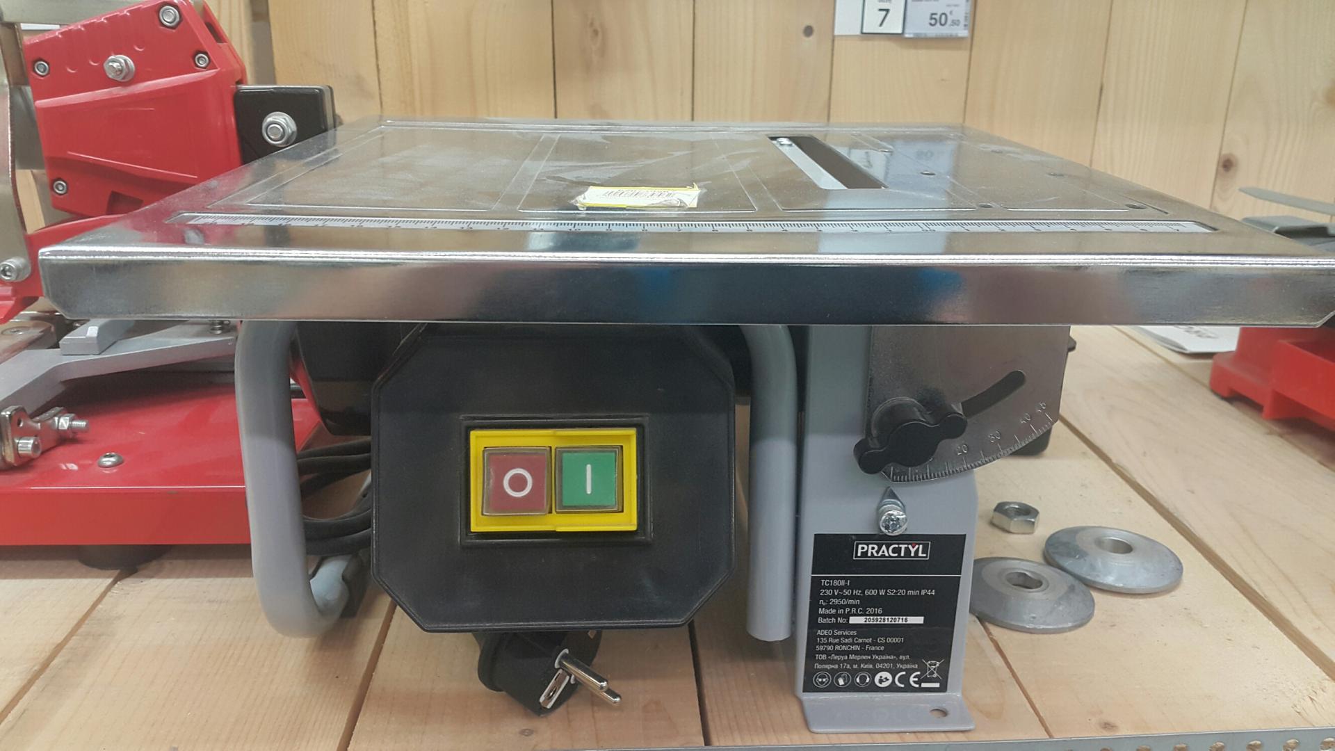

dukepapas Δημοσιεύτηκε Απρίλιος 10, 2018 #1 Δημοσιεύτηκε Απρίλιος 10, 2018 Σκεφτόμουνα να παρω το παρακάτω μηχάνημα https://eshop.karagianni.com/index.php?route=product/product&product_id=13513 το οποίο ειναι για να κοβεις πλακάκια. Αλλα σκέφτηκα γιατι οχι να μην κοβει και ξυλο με δισκακι ξυλου η μεταλου για να κοβεις και μεταλα σαν να είχες τροχο; Το καλο ειναι οτι μπαινει πανω σε ενα παγκο εργασίας και κανεις τα παντα. Ροτώντας στο μερλιν μου ειπαν πως υπάρχουν δισκάκια αλλα δεν υπαρχει ανταπτορας https://www.johnart.gr/Catalogue/index.php?main_page=product_info&cPath=1_26_180_312&products_id=4521&zenid=4eb3049455cf37e1c5da3262c1214e5d για το συγκεκριμένο ωστε να μπορει να κραταει τα δυσκακια σωστα ,το εκαναν επίτηδες για να σε αναγκάσουν να παίρνεις ενα σωρό μηχανήματα για καθε εργασια χωριστά. Αλιως αυτο θα εκανε και για πλακακια και για ξυλα οποτε θα αντικαταστουσε μια σεγα οπως και ενα τροχο για να κοβει σίδερα. Ξερει κανεις πως μπορεις να βρεις η να φτιαξεις ενα ειναι σαν αυτο το στρογιλο που βιδώνεις στον τροχο αλλα με μεγαλιτερη διάμετρο ισως ωστε να συγκρατει σωστα εχει κανεις τετοιο μηχανημα η να εχει πειραματιστει για κατι παρόμοιο ωστε να μπορει να φτιαχτει ακομα και σε τορνο;

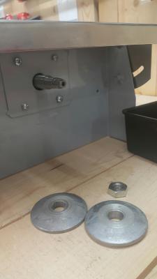

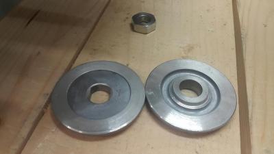

dukepapas Απρίλιος 11, 2018 Author #3 Απρίλιος 11, 2018 (edited) Κοίτα το να κοψεις ενα ξύλο προπαντων σε ευθεία που με την σεγα ποτε δεν το καταφερα με το ενα χερι να ειναι τελείως ευθεία ειναι υπερ αρκετο ..........γιατι εδω θα εχεις ελευθερα και τα δυο χερια σημερα που ξαναπήγα και τραβηξα και φωτο αλλαξαν τα δεδομένα γιατι βαλαμε δισκάκι και έκατσε επανω. Καλα αυτοι οι πωλητες οτι νανε ειναι απο εμπειρία μια λενε ετσι μια λενε αλλιώς σημερα μου ειπε οτι μπαινει αλλα πρεπει να ειναι σε διασταση 180 απλα το παραγγέλνεις απο ιντερνετ. Οποτε για να ανακεφαλαιώσουμε αυτο στις ποσες στροφες κοβει πλακακια στις ποσες ενα απλο σιδερο πχ dexion και σε ποσες ξιλο πχ μια σανιδα κρεβατιου;Αυτο ειναι γυρω στις 3000 στροφες https://www.leroymerlin.gr/gr/ergaleia/ergaleia-heiros/koftes-plakidion-axesouar/koftis-plakidion-ilektrikos-ugras-kopis-practyl-62073956/ Έγινε επεξεργασία Απρίλιος 11, 2018 από dukepapas
