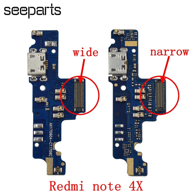

UltraB Μάρτιος 28, 2018 #3 Μάρτιος 28, 2018 Επειδή πρόσφατα άλλαξα την δική μου στο Note 4X, έλεγξε αν έχεις συνδέσει σωστά τα πάντα. Επίσης παρατήρησα ότι δεν λειτουργούσε το touch στο μισό κάτω μέρος της οθόνης όταν άλλαξα την πλακέτα φόρτισης. Μπερδεύτηκα με τους Κινέζους και τις φωτογραφίες και αντί να παραγγείλω τη wide πείρα τη narrow (βύσμα πλακέτας).

UltraB Μάρτιος 31, 2018 #16 Μάρτιος 31, 2018 Απλά πρόσεξε να παραγγείλεις τη σωστή μην την πατήσεις σαν και εμένα που βγαίνουν 2-3 διαφορετικές.
vellamos Μάρτιος 31, 2018 Author #17 Μάρτιος 31, 2018 ναι ειδα οτι υπαρχουν 2-3 διαφορετικες. εμενα ειναι ιδια με της φωτογραφιας. λες να ειναι αυτο το προβλημα?
UltraB Μάρτιος 31, 2018 #18 Μάρτιος 31, 2018 On 31/3/2018 at 4:38 ΜΜ, το μέλος vellamos έγραψε: ναι ειδα οτι υπαρχουν 2-3 διαφορετικες. εμενα ειναι ιδια με της φωτογραφιας. λες να ειναι αυτο το προβλημα? Expand Όπως προανέφερα εμένα μου είχε δημιουργήσει πρόβλημα αυτή η πλακέτα όσο αφορά το touch. Γι αυτό άλλωστε στο ανέφερα από την αρχή γιατί είχα αντίστοιχο πρόβλημα. Πάντως αν έχεις την δυνατότητα παράγγειλε μια οθόνη ακόμα σε περίπτωση που δεν είναι αυτό να μην περιμένεις ένα ακόμα μήνα γιατί όπως είπες όταν έβαλες την παλιά λειτουργούσε μια χαρά το touch.
vellamos Απρίλιος 3, 2018 Author #19 Απρίλιος 3, 2018 η πλακετα αλλαχθηκε αλλα και παλι δεν δουλευει. μετα το μονο που εμεινε ειναι η κεντρικη πλακετα.
