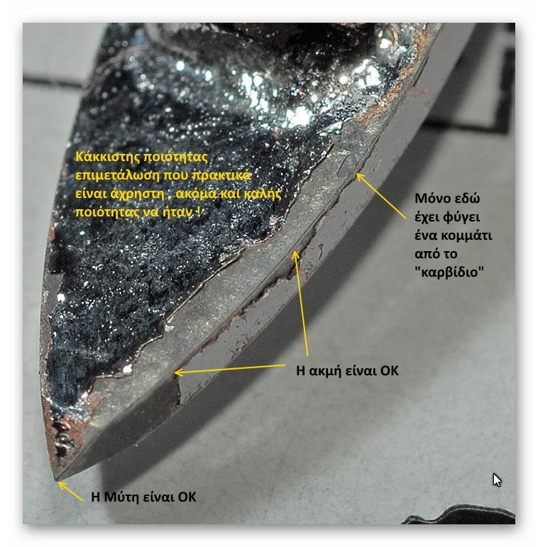

Δεν νομίζω ότι είναι makita το συγκεκριμένο. Έπρεπε να έχει άψογο φινίρισμα.
Τα Μακίτα , όπως και αρκετά άλλα καλά τρυπάνια δεν έχουν επιμετάλλωση τύπου φίλμ στο καρβίδιο.
Ο λόγος είναι ότι είναι άχρηστη καθώς με την πίεση θα ξεφλουδίσει όπως έγινε και στο δικό σου.
Όπως όμως και να έχει, το τρυπάνι σου δεν έπαθε και κάτι σοβαρό:
Συνεπώς μπορεί να μην είναι Makita, αλλά τη δουλειά του θα την κάνει και στο μέλλον!  :)
Οπότε μένει το θέμα της κοροϊδίας, αλλά εκεί δύσκολα θα βρείς άκρη!
