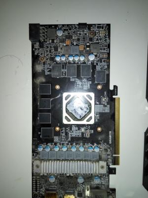

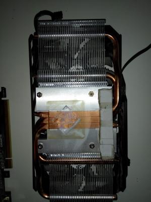

kpetros Μάρτιος 18, 2018 Author #13 Κοινοποίηση Μάρτιος 18, 2018 (edited) Sorry για το διπλο αλαλ περασε ο χρονος . 2 φωτο απο το ανοιγμα που εκανα . Για καποιο λογο , μονο τα 4 απο 8 ειχαν thermal pad Τα pad κατω απο τα VRM , 1+ κατι χιλιοστα , στην Ram 2+κατι . Το γραφω εδω αυτο , μη το ξεχασω XD Φανταζομαι 1 και 2 χιλιοστα πρεπει να παρω , γιατι πανω απο τα 2 δεν υπαρχει . Η μηπως μονο 2χιλ και να το τεντωσω ? Έγινε επεξεργασία Μάρτιος 18, 2018 από kpetros Link to comment Share on other sites More sharing options...
idonthave Μάρτιος 18, 2018 #14 Κοινοποίηση Μάρτιος 18, 2018 Μία ώρα πριν, το μέλος kpetros έγραψε: 1) Για καποιο λογο , μονο τα 4 απο 8 ειχαν thermal pad Δεν υπάρχουν pads επειδή ψύχονται απευθείας από τον ανεμιστήρα της κάρτας, στο κόκκινο κύκλο ο αέρας περνάει μέσα από τα fins της ψύκτρας και τα ψύχει. Παράθεση 2) Τα pad κατω απο τα VRM , 1+ κατι χιλιοστα , στην Ram 2+κατι . Το γραφω εδω αυτο , μη το ξεχασω XD Συνήθως στα τσιπάκια των rams είναι 1 ή 1,5 mm πάχος αλλά θέλει και λίγο ψάξιμο, αν υπάρχει παχύμετρο θα μπορούσες να κάνει μια προσπάθεια να κάνεις την μέτρηση. Από gigabyte r9 290 http://www.overclock.net/forum/72-ati-cooling/1593115-gigabyte-r9-290-windforce-thermal-pad-replacement-thickness.html 1.25 γράφει οπότε πας σε 1,5 για να πιεστούν λίγο *στην evga που είχα αλλάξει είχα βάλει 1,5mm https://www.thelab.gr/forums/topic/172925-gtx-1070-reviews-παρουσιάσεις-μελών-απορίες-και-προβλήματα/?do=findComment&comment=2561095 (άνοιξε το 2ο spoiler στο παραπάνω link) -- -- στην παρακάτω φωτογραφία στον πράσινο κύκλο κάτω από το ψυκτρούλα, είναι τα vrm's που αν θέλεις αλλάζεις και το thermal pad που έχει από κάτω (μιας και την έχεις ανοίξει στην θέση σου θα το άλλαζα κι αυτό) -- -- την kryonaut θα χρησιμοποιούσα κι εγώ για πάστα. 1 Link to comment Share on other sites More sharing options...
kpetros Μάρτιος 18, 2018 Author #15 Κοινοποίηση Μάρτιος 18, 2018 @idonthave Την εβγαλα και αυτην την ψυχτρα , για αυτο εγραψα πως στα vrm μετρησα σχεδον 1+ , ενω στις μνημες 2+ . Δεν εχω παχυμετρο οποτε προσπαθησα να κανω μια προσεγγιση με μεζουρα Για την GB 390 βλεπω λενε 1.5μμ επισης , οποτε μαλλον αδικα ανοιξα την καρτα πριν παρω υλικα . Link to comment Share on other sites More sharing options...
