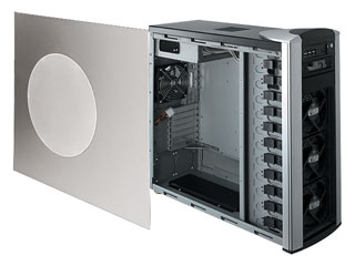

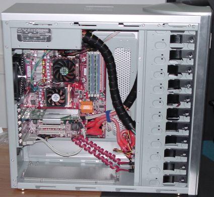

chriss Απρίλιος 14, 2005 Author #29 Απρίλιος 14, 2005 Λοιπόν κύριοι η κατάσταση έχει ως εξής: CM Stacker , συναρμολόγηση by Michalis76 Ιδού:

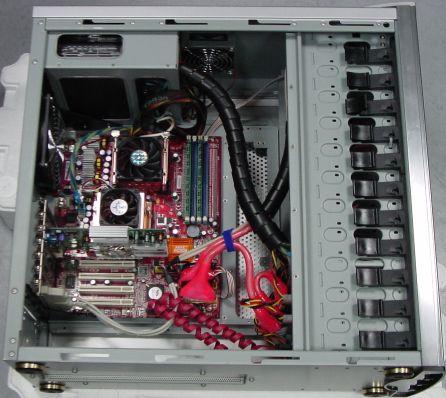

chriss Απρίλιος 14, 2005 Author #30 Απρίλιος 14, 2005 Και άλλη μια. Ευχαριστω όλους για τις προτάσεις/εισηγήσεις τους.
ea6gka Απρίλιος 14, 2005 #31 Απρίλιος 14, 2005 πολυ καλο συμαζεμα , βελτιωθηκαν οι θερμοκρασιες σου τωρα?

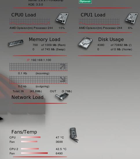

chriss Απρίλιος 14, 2005 Author #32 Απρίλιος 14, 2005 Στο idle 3 βαθμούς , working 7-8 βαθμούς, ας είναι καλά ο ΜιχάληςΘα ποστάρω και οθονιές
Psychokiller Απρίλιος 14, 2005 #33 Απρίλιος 14, 2005 Εάν κάνεις δύο ή ακόμα και τρεις τρύπες 120mm στο αριστερό πλαϊνό του κουτιού σου με τις 2 πάνω από επεξεργαστές και γραφικά και μια πάνω στις μνήμες και βάλεις επάνω και 3 enermax θα είσαι μια χαρά από θερμοκρασίες βέβαία θα αλλάξει η αισθητική του κουτιού σου δεν ξέρω κατά πόσο θα μπορείς να συμβιβαστείς με αυτό.. Και μην αγχώνεσαι για το που θα βγει ο αέρας γιατί μέσα αποκλείεταιι να μείνει... (δεν έχεις φόβο να φουσκώσει και να σκάσει το κουτί σου από τον αέρα που μένει μέσα ). Βέβαια καλό θα ήταν να βελτιώσεις και την εξαγωγή σου όσο το δυνατών περισσότερο (πχ με το να μεγαλώσεις την τρυπά που βγάζει πάνω) γιατί θα βελτιώσει και αυτό την ροή μεσ στο κουτί αλλά και να μην το κάνεις δεν τρέχει τίποτα. Γιατί εάν το κανείς μπορεί να έχεις προβλήματα με την πώληση το κουτιού, ενώ με τις τρύπες δίπλα δεν τρέχει τίποτα, αλλάζεις το πλέξι και είσαι οκ! Αυτό το μαύρο πράγμα που έχεις τυλίξει τα καλώδια μέσα στο κουτί σου τι είναι μονωτική? Εάν είναι κάτι άλλο θα ήθελα να ξέρω πως το ζητάνε, πόσο κάνει και που το βρίσκουμε? Αυτά τα ολίγα thanx!

chriss Απρίλιος 14, 2005 Author #35 Απρίλιος 14, 2005 Στο πλάϊ δεν χρειάζονται άλλες τρύπες. κοίτα πως είναι το κουτί στο πλάι. Εχει μια τρύπα που παίρνει και βεντιλατέρ από scania αμα θελεις.

chriss Απρίλιος 14, 2005 Author #37 Απρίλιος 14, 2005 Πήρα φόρα δεν λές τίποτε , μέ έβαλε για τα καλά στο κόλπο ο Michalis76 , αρχισαμε τα vapochill , aquagate , waterblocks , paraflu , πισίνες , συντριβάνια , ψυγεία , intercooler κλπ κλπ. Αντε να δούμε πως θα καταντήσει στο τέλος το εργαλείο. Τώρα δουλεύει αρκετές ωρίτσες και ιδού και τα νούμερα μετά το νέο κουτί.

ea6gka Απρίλιος 15, 2005 #40 Απρίλιος 15, 2005 το καλωδιο του sata πως το εκανες ετσι? μηπως οπως κανουνε τις διακοσμητικες κορδελες με το μαχαιρι?
