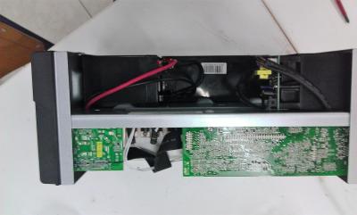

Τελικά ήρθε αυτό :http://www.info-world.gr/pegasus/products01/show00.php?code=122983&pcode=SHOW_PROD122983
Είναι καινούργιο σε σφραγισμένη συσκευασία αλλά σίγουρα είναι παλιό στοκ (αυτός είναι και ο λόγος της χαμηλής του τιμής). Ύστερα από συνεννόηση και ενημέρωση από  το μαγαζί , μου στείλαν και καινούργιες μπαταρίες να του αλλάξω, μιας και το ζήτησα να τις αλλάξω εγώ και όχι το μαγαζί .Τις άλλαξα και τώρα φορτίζει και δείχνει εντάξει .
Αύριο θα το εγκαταστήσω στην θέση του .

Ο ανεμιστήρας δουλεύει συνέχεια? Ξέρεις εάν βγάζει καθαρό ημίτονο ή τροποποιημένο?
Στην φόρτιση που το είδα δουλεύει συνέχεια .
Δεν έχω τις γνώσεις και παλμογράφο ώστε να σου πω σίγουρα αν βγάζει καθαρό ή τροποποιημένο , πάντως γνωστός μου (με πολύ καλή γνώση του θέματος )που το είδε  μου είπε πως πρέπει να βγάζει καθαρό .Δεν είχαμε όμως παλμογράφο διαθέσιμο για να το πιστοποιήσουμε . Όταν το ανοίξαμε για αλλαγή μπαταριών μας φάνηκε πολύ καλή και προσεγμένη κατασκευή .
Έγινε επεξεργασία από GEORGIOS
