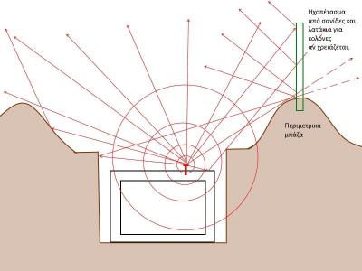

kavouras5 Μάρτιος 15, 2018 Author #23 Μάρτιος 15, 2018 17 hours ago, Seafalco said: Το καλούπωμα στο υπόσκαφο, αν δεν υπάρχουν γειτονικά σημεία ανάκλασης του ήχου δεν θα σου δημιουργήσει ιδιαίτερο πρόβλημα. Το ίδιο το περιβάλλον είναι ένα φυσικό χωνί που στέλνει τον ήχο επάνω , μακρυά από τα σπίτια! Για την μπετονιέρα, εφόσον θα έχει οπτική επαφή με τα διαμερίσματα, μπορείς να την τοποθετήσεις έτσι ώστε ο ανεγειρόμενος τοίχος να παρεμβάλλεται μεταξύ αυτής και των διαμερισμάτων. Επίσης μπορείς να την περικλείσεις με κάποιο ηχοπέτασμα (λατάκια , σανίδες και άντε και μια στρώση πετροβάμβακα για απορόφηση καλή του ήχου. Ο θόρυβος θα είναι μειωμένος, και καθώς το χτίσιμο θα ανεβαίνει, μπορείς να ψηλώσεις λίγο τη θέση του πετάσματος. Τώρα αυτά είναι και θεωρητικά, γιατί δε ξέρω τι παίζει με τους αέρηδες εκεί που είσαι, μπας και το πάρει σαν χαρταετό ! ! ! Αλλά τη μπετονιέρα μπορείς να τη δουλέψεις μέσα στον πύργο, αν δεν είναι πολύ στενάχωρα! "Απλά" θα χρειαστεί να φέρνει με το καρότσι μέσα τα υλικά, αλλά τη λάσπη θα την έχει δίπλα στους μαστόρους! Επίσης μπορείς να φτιάξεις ένα μικρό ηχοπέτασμα για όποια πελεκήματα πρέπει να κάνουν οι μαστόροι, αν και αυτό είναι ένα θέμα , γιατί πολλά από αυτά είναι της τελευταίας στιγμής και ο μάστορας θέλει να είναι δίπλα στο σημείο που δουλεύει για να παιρνει τα μέτρα του! Καλή συνέχεια και ενημέρωσε πως πήγε το πράγμα! Αγαπητέ μου είσαι απίθανος! Έκατσες και έκανες αναλυτικά σχέδια με τις προτάσεις σου! Σε ευχαριστώ πάρα πολύ!! Μου έδωσες πολλές ιδέες...Όντως τα υπόσκαφα βλέπουν στο πουθενά, οπότε όντως ο θόρυβος δε θα πηγαίνει κατευθείαν στα ενοικιαζόμενα. Επίσης κανόνισα να βάλω μπροστά 2 φορτηγά, ίσως να κάψουν λίγο θόρυβο. Θα παραγγείλω και λίγο νωρίτερα τα ντάου, οπότε θα τα βάλω σε στίβες μπροστά απο τα φορτηγά. Θα βάλω και φωτογραφίες όταν κάνω τις πατέντες! Κάτι άλλο που σκέφτηκα: Έχω μια παλιά κλούβα. Σκέφτηκα να βάλω εκει μέσα τη μπετονιέρα που θα φτιάχνει τσιμέντο για το χτίσιμο της πέτρας. Μάλιστα η κλούβα έχει πλάγια πόρτα, οπότε έχει ανοιχτή πόρτα προς το σημείο του νέου κτιρίου και πλάτη προς τα ενοικιαζόμενα. Φαντάζομαι πως έτσι θα κοπέι πολύς θόρυβος απο τη μπετονιέρα. Μίλησα και με μια εταιρία με καρφωτικά. Μου είπαν πχ οτι το http://www.crisco.gr/index.php?page=shop.product_details&flypage=flypage.tpl&product_id=126&category_id=88&option=com_virtuemart&Itemid=64&lang=el μπορεί να καρφώσει άνετα την 45άρα πρόκα, και μπορεί να χρησιμοποιηθεί στα καλουπια. Κοστίζει 451 ευρώ χωρίς ΦΠΑ. Παίρνει μπομπίνες απο 200-300 πρόκες. Πώς το βλέπετε σαν εργαλείο? 1

rory Μάρτιος 15, 2018 #27 Μάρτιος 15, 2018 Επίσης ότι ηλεκτρικό/βενζινοκίνητο (μπετονιέρες,γεννήτριες κτλ) δουλέψει καλό θα είναι να απομονωθεί μηχανικά από το έδαφος γιατί με καλύμματα και dow μπορεί να κάνεις δουλειά σε υψηλής συχνότητας ήχους,αλλά τις χαμηλές συχνότητες δεν θα τις πιάσεις και πολλές φορές είναι πολύ χειρότερες αν η ένταση τους φτάσει στο σημείο να δημιουργεί δονήσεις. 1
