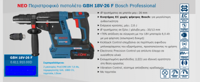

f117 Δημοσιεύτηκε Μάρτιος 12, 2018 #1 Δημοσιεύτηκε Μάρτιος 12, 2018 Προτινεται δραπανο/πιστολετο για τρυπες σε μπετο με μπαταριες απο 4Ah και πανω.... Πολλες τρυπες σε μπετο.... Ετοιμοπαραδοτο!
IOANNISTSA Μάρτιος 12, 2018 #2 Μάρτιος 12, 2018 GBH 18V-26 F https://www.amazon.de/BOSCH-PS-GBH-18V-26-2x7-0/dp/B078W4TVPX/ref=sr_1_13?ie=UTF8&qid=1520861080&sr=8-13&keywords=GBH+18V-26+F
f117 Μάρτιος 12, 2018 Author #3 Μάρτιος 12, 2018 (edited) @IOANNISTSA https://www.skroutz.gr/s/11253568/Bosch-GBH-18V-26.html?from=drop αυτό δεν είναι? Ελλάδα θέλω... Έγινε επεξεργασία Μάρτιος 12, 2018 από f117
IOANNISTSA Μάρτιος 12, 2018 #4 Μάρτιος 12, 2018 On 12/3/2018 at 2:13 ΜΜ, το μέλος f117 έγραψε: @IOANNISTSA https://www.skroutz.gr/s/11253568/Bosch-GBH-18V-26.html?from=drop αυτό δεν είναι? Ελλάδα θέλω... Expand Στην ονομασία και φωτογραφία φαίνεται Bosch GBH 18V-26 και όχι Bosch GBH 18V-26 F. Επίσης οι μπαταρίες είναι οι απλές 6Ah και όχι οι ProCORE 7Ah. Εάν το βρεις με τα ίδια πάνω κάτω χρήματα δηλαδή με 534e πάρε το από Ελλάδα ...
