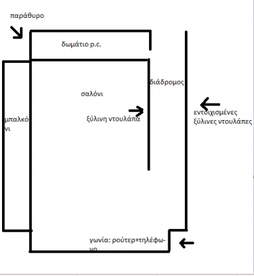

DEADLAZARUS Δημοσιεύτηκε Μάρτιος 7, 2018 #1 Κοινοποίηση Δημοσιεύτηκε Μάρτιος 7, 2018 Λοιπόν, για να περάσουμε στην πράξη, παραθέτω σκαρίφημα του σπιτιού: Διευκρινίσεις: Οι ξύλινες ντουλάπες βρίσκονται στον διάδρομο. Το μπαλκόνι δεν φτάνει μέχρι το δωμάτιο του υπολογιστή, καθώς, μέχρι το παράθυρο του εν λόγω δωματίου, υπάρχει ένα μικρό κενό. Κάτω από το παράθυρο του δωματίου του p.c. βρίσκεται η είσοδος της αποθήκης-γκαράζ (κεκλιμένο επίπεδο), η οποία απέχει από το παράθυρο 3-4 μέτρα. Όποιος, δηλαδή, επιχειρήσει να περάσει καλώδιο θα πρέπει να σταθεί στο κενό, έχοντας το ένα πόδι στο κάγκελο του μπαλκονιού και το άλλο στο περβάζι του παραθύρου. Το σπίτι είναι στο επίπεδο του δρόμου. Πολλά έγραψα. Κάθε βοήθεια για το πώς μπορώ να περάσω καλώδιο ευπρόσδεκτη. Υ.Γ. Θέλω βραβείο Bob Ross. Υ.Γ.1.Ίσως έπρεπε να χρησιμοποιήσω καφέ βαν ντάϊκ Υ.Γ.2. Ίσως εκεί στη γωνία να βρίσκεται ένα ρουτεράκι. Έγγραφο4.pdf 1 Link to comment Share on other sites More sharing options...

DEADLAZARUS Μάρτιος 7, 2018 Author #15 Κοινοποίηση Μάρτιος 7, 2018 πριν 1 ώρα, το μέλος jax7480 έγραψε: Που αλλού έχεις πρίζες μεσα στο σπιτι; Έχει δύο στο δωμάτιο της μικρής (στη δεξιά πλευρά του διαδρόμου). Μία κανονική, μία τηλεφωνική. Έχει δύο στο υπνοδωμάτιο (δίπλα στο δωμάτιο της μικρής και απέναντι ακριβώς από το δωμάτιο του p.c.). Στο δωμάτιο του p.c., έχει 4. Κανονικές όλες. Μία κάτω απ' το παράθυρο, 2 μόλις μπεις, στα δεξιά σου (απέναντι απ' το παράθυρο) και μία δίπλα στο p.c.. Στο σαλόνι έχει 3-4. Μία απέναντι από ρούτερ και τηλέφωνο, μία της τηλεόρασης (εκεί που τελειώνει το μπαλκόνι και αρχίζει το δωμάτιο του υπολογιστή, στη γωνία που σχηματίζεται, βρίσκεται η tv) και δύο στον τοίχο του διαδρόμου/σαλονιού (αριστερή πλευρά). Το ρούτερ, όπως είπα, βρίσκεται στην είσοδο του σπιτιού. Link to comment Share on other sites More sharing options...

DEADLAZARUS Μάρτιος 7, 2018 Author #19 Κοινοποίηση Μάρτιος 7, 2018 πριν 13 λεπτά, το μέλος DEADLAZARUS έγραψε: Έχει δύο στο δωμάτιο της μικρής (στη δεξιά πλευρά του διαδρόμου). Μία κανονική, μία τηλεφωνική. "Πίσω" από τη δεξιά πλευρά του διαδρόμου. Απέναντι ακριβώς από την είσοδο του δωματίου του p.c., είναι το υπνοδωμάτιο. Δίπλα ακριβώς σε αυτό (και προς τα κάτω), είναι το δωμάτιο της μικρής. Link to comment Share on other sites More sharing options...
jax7480 Μάρτιος 7, 2018 #20 Κοινοποίηση Μάρτιος 7, 2018 Κάνε μια ζωγραφιά βρε με το paint να καταλάβουμε; Δείξε και που βρίσκεται η πρίζα. Link to comment Share on other sites More sharing options...
