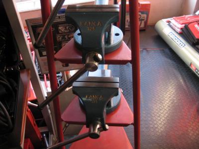

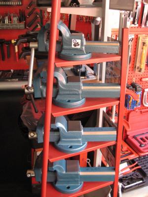

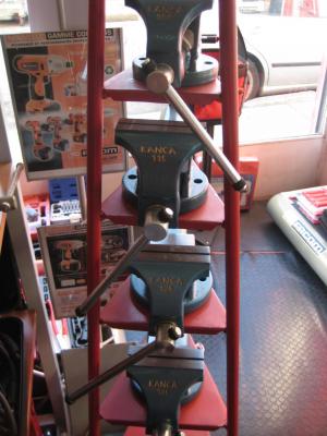

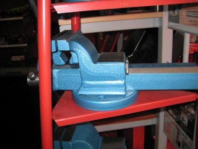

Stelios13 Μάρτιος 8, 2018 #39 Μάρτιος 8, 2018 Σημερα εβγαλα κ φωτο ,αυτες που ειχα δει κ προτεινα να τους ριξεις μια ματια... Αξιοπρεπεστατες φαινονται!
kavouras5 Μάρτιος 8, 2018 Author #40 Μάρτιος 8, 2018 1 hour ago, Stelios13 said: Σημερα εβγαλα κ φωτο ,αυτες που ειχα δει κ προτεινα να τους ριξεις μια ματια... Αξιοπρεπεστατες φαινονται! Όντως φαίνονται γερές, θα τις κοιτάξω.... Σε ευχαριστώ πολύ!
