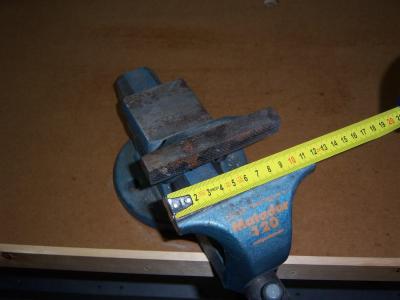

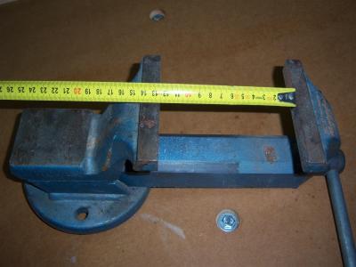

16 hours ago, Lakisss said:
Στα 11cm άνοιγμα είναι μια χαρά, μετά παίζει λίγο.
Βλέπω οτι το βάθος ενός αντικειμένου που μπορείς να σφίξεις είναι περίπου 8 cm. Είναι σημαντικό για εμένα και καλύτερο απο της heuer που είναι 6,5 cm.
Το μόνο που βλέπω υπέρ της heuer είναι το άνοιγμα που παίρνει ως 15cm ενω η matador ως 12,5cm. Στην περίπτωσή μου όμως είναι πιο σημαντικό το βάθος.
