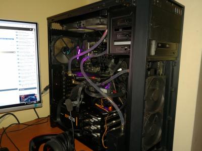

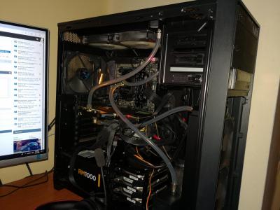

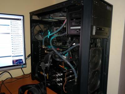

koukoubetses Δημοσιεύτηκε Φεβρουάριος 28, 2018 #1 Δημοσιεύτηκε Φεβρουάριος 28, 2018 Εστησα καινούργια υδροψηξη σε ένα corsair 750d,με δύο ψυγεία, ένα με 2x140 ανεμιστήρες που το έβαλα στην κορυφή του κουτιού, με τους ανεμιστήρες να τραβάνε από μέσα και ένα ψυγείο 2x120 μπροστά με τους ανεμιστήρες να τραβάνε αέρα από έξω, ψύχω επεξεργαστή και κάρτα γραφικων, όλα είναι καλά μέχρι να κλείσω το κουτί, μόλις το κλείσω ζεσταίνονται τα πάντα και τα ψυγεία και όλα, παράγεται θερμότητα ενώ όταν είναι ανοιχτό είναι δροσερό,τελος γύρισα και τον πίσω 140 να βάζει αέρα αλλα τίποτα, που κάνω λάθος, τι λέτε;

koukoubetses Φεβρουάριος 28, 2018 Author #3 Φεβρουάριος 28, 2018 (edited) 1.40 βαθμούς η κάρτα γραφικών load 2.45 βαθμούς πάλι load. 3.22 βαθμούς. 4.οι 140 είναι αυτούς που είχε το κουτί στοκ της corsair 5.οι 120 είναι απλοί, δεν θυμάμαι ποιοι ακριβώς, είμαι στη δουλειά τώρα, πάντως η ονομασία τους είναι alpha...; 6.7.τα ψυγεία είναι 30 χιλιοστά το 140 αlpha cool nexus, το 120 45 χιλιοστά magicool. 8.ο πίσω 140 είναι fractal design, όχι τίποτα το ιδιαίτερο, αθόρυβος, ξεψυχυσμενος μου φαίνεται. Το 9 τους μπροστά ανεμιστήρες τους έχω από έξω και τον πίσω τον είχα εξαρχής όπως στο γράφημα αλλά μετά τον γύρισα να βάζει αέρα μέσα. Σε ευχαριστώ για την απάντηση και το ενδιαφέρον σου. Πόσταρο και φοτο μήπως βοηθήσει, αν και πολύ χάλια τέλος πάντων.... Έγινε επεξεργασία Φεβρουάριος 28, 2018 από koukoubetses
