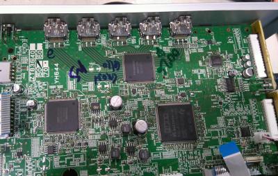

Στις 29/01/18 αποστέλλω τον 6 περίπου μηνών ενισχυτή του θέματος, στο σέρβις του Φ. Νάκα στην Αθήνα.
Ο ενισχυτής παρουσίαζε πρόβλημα στις 2 από τις συνολικά 4 HDMI εισόδους. Πιο συγκεκριμένα, υπήρχαν διακοπές εικόνας και ήχου ανά τακτά χρονικά διαστήματα.
Περνούν δύο εβδομάδες χωρίς κάποια ενημέρωση, ώσπου στέλνω ένα email για να μάθω λεπτομέρειες . Μου απαντούν ότι ο ενισχυτής βρίσκεται υπό έλεγχο.
Περνούν λοιπόν άλλες δύο εβδομάδες, οπότε στέλνω ξανά αίτημα για ενημέρωση. Μου απαντούν ότι δεν μπορούν να εντοπίσουν κάποιο πρόβλημα ακόμα. Έπειτα από επιμονή μου, και δοκιμάζοντας τελικά τις θύρες που τους είχα υποδείξει γραπτώς (με επιστολή μου που συνόδευε τον ενισχυτή, αλλά μάλλον την έχασαν, οπότε τους την ξαναέστειλα με email), μου στέλνουν την συνημμένη φωτογραφία.
Φαίνονται 2+4 pins από τις HDMI1(2η από δεξιά) και HDMI2(3η από δεξιά) στραβωμένα. Δηλαδή φαίνονται να έχουν σπρωχθεί από το καλώδιο προς τα πίσω.
Φυσικά το σέρβις αρνείται οποιαδήποτε κουβέντα για επισκευή εντός εγγύησης, ρίχνοντας την ευθύνη σε μένα. Υπερβολική πίεση μου λένε του καλωδίου...
Δεδομένου ότι ξέρω πώς μπαίνει ένα HDMI καλώδιο, τί μπορώ να κάνω; Σας φαίνεται δυνατόν να προκλήθηκε από απροσεξία μου;

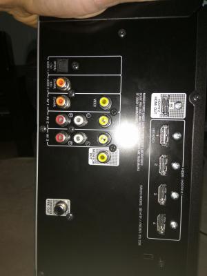

Έχω την πεποίθηση ότι ο ενισχυτής είχε κάποιο θέμα στις HDMI, αλλά δεν τον είχα ελέγξει. Άλλωστε δεν είχα θέμα από την αρχή. Ούτε έχω δει τόσα χρόνια σε σέρβις τέτοιου είδους ζημιά. Οι HDMI δεν έχουν άλλη μηχανική ζημιά εξωτερικά (2η φωτογραφία) ή εσωτερικά.
