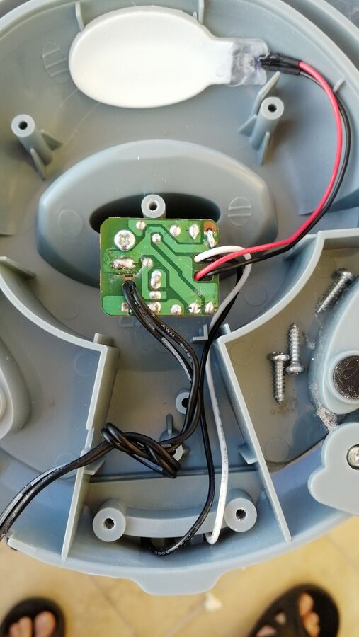

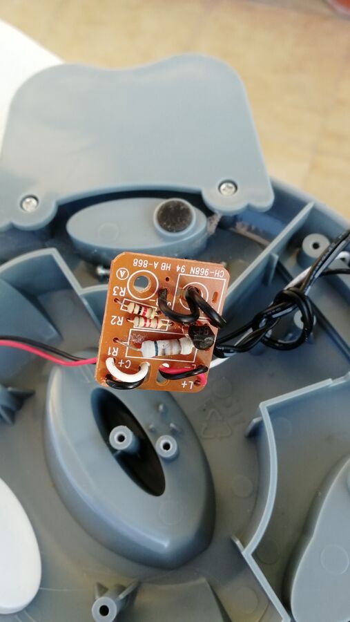

mitsos1147 Νοέμβριος 8, 2020 #18 Νοέμβριος 8, 2020 Γεια κι από μένα! Έχω το ίδιο σκουπάκι κι εγώ και κάποια στιγμή χάλασε ο φορτιστής του, ο οποίος είναι στα 18 v output. Αφού έψαξα όλους τους παλιούς μου φορτιστές, δεν βρήκα κάποιον 18βολτο. Ο μόνος που βρήκα είναι αυτός του λάπτοπ, τον δοκίμασα και το σύστημα δούλεψε. Επειδή όμως τον χρειάζομαι αποφάσισα να δοκιμάσω έναν 12 volt. Δυστυχώς όμως αυτός έκαψε την πλακέτα που βρίσκεται στη βάση της συσκευής. Θα ήθελα να ρωτήσω: 1. Ποια είναι η λειτουργία αυτής της πλακέτας; 2. Μπορώ να βρω ίδια ή κάποια που να ταιριάζει; 3. Επισκευάζεται; Ευχαριστώ εκ των προτέρων!

mitsos1147 Νοέμβριος 8, 2020 #20 Νοέμβριος 8, 2020 Μέτρησα τις αντιστάσεις και αυτή με το γκρι χρώμα, φαίνεται καμένη. Κάποιος έμπειρος μπορεί να διακρίνει τα χρώματά της; Μπορώ να τη βρω κάπου μέσω ίντερνετ;
