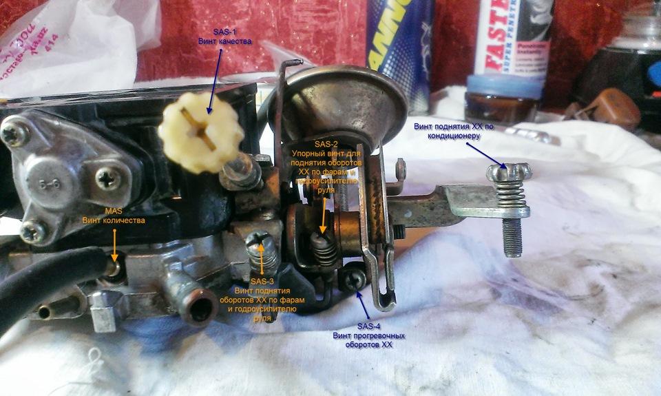

budhas Δημοσιεύτηκε Φεβρουάριος 8, 2018 #1 Δημοσιεύτηκε Φεβρουάριος 8, 2018 Καλησπέρα μπορεί κάποιος να μεταφράσει τα ρώσικα στην φωτογραφία; Ευχαριστώ! SAS -1 = SAS -2 = SAS -3 = SAS -4 = MAS =
trendy Φεβρουάριος 9, 2018 #2 Φεβρουάριος 9, 2018 Να ρωτήσω από πού είναι αυτό το εξάρτημα; Το είδε λίγο η γυναίκα μου, αλλά δεν ξέρει πώς μεταφράζονται στα αγγλικά αυτές οι λέξεις, οπότε ίσως τα βρούμε σε λεξικό αν ξέρουμε πού ανήκουν. Πάντως MAS = βίδα ποσότητας SAS-1 = βίδα ποιότητας
GEORGIOS Φεβρουάριος 9, 2018 #3 Φεβρουάριος 9, 2018 πριν 21 ώρες, το μέλος budhas έγραψε: Καλησπέρα μπορεί κάποιος να μεταφράσει τα ρώσικα στην φωτογραφία; Ευχαριστώ! SAS -1 = SAS -2 = SAS -3 = SAS -4 = MAS = Καρμπυρατέρ είναι ;
jax7480 Φεβρουάριος 9, 2018 #4 Φεβρουάριος 9, 2018 (edited) Μετάφραση από Ρωσίδα αλλά όπως μου είπε και η ίδια τα περισσότερα είναι ορολογίες. Έγινε επεξεργασία Φεβρουάριος 9, 2018 από jax7480 1
dunkel_Stern Φεβρουάριος 9, 2018 #5 Φεβρουάριος 9, 2018 22 hours ago, budhas said: Καλησπέρα μπορεί κάποιος να μεταφράσει τα ρώσικα στην φωτογραφία; Ευχαριστώ! SAS -1 = SAS -2 = SAS -3 = SAS -4 = MAS = κοίτα στεγνή μετάφραση χωρίς να καταλαβαίνει κανεις εδώ τι θέλει να πει ο ποιητής. SAS -1 = Βίδα ποιότητας SAS -2 = Βίδα ώσης?! για το ανέβασμα στροφών XX στους προβολείς και υδραυλικού (δεν είμαι σίγουρος αν εννοεί υδραυλικού γιατί λέξη "Годроусилитель δεν υπάρχει στα ρωσικα, και μάλλον είναι ορθογραφικό λάθος και έπρεπε να γραφει "Гидроусилитель") τιμονιού SAS -3 = Βίδα για το ανέβασμα στροφών XX στους προβολείς και υδραυλικού (same όπως και στο προηγούμενο, έχουν την ίδια λέξη) τιμονιού SAS -4 = Βίδα στροφών προθέρμανσης XX MAS = Βίδα ποσότητας και το τέρμα δεξιά που δεν έχει τίτλο = Βίδα το ανέβασμα XX στον κλιματισμό 1
budhas Φεβρουάριος 9, 2018 Author #6 Φεβρουάριος 9, 2018 Ευχαριστω για τις απαντησεις, καρμπυρατερ αυτοκινητου ειναι. Σας παραθετω καποια λινκ. https://www.drive2.ru/l/5051824/ https://www.drive2.ru/l/1470486/
l3ft3ris Φεβρουάριος 9, 2018 #7 Φεβρουάριος 9, 2018 Πήγαινε σε ένα μηχανικό και θα σου πει. Δεν βλέπω καλά την φωτογραφία αλλά νομίζω ότι SAS 1 ποσότητα αέρα εισαγωγής SAS 2 ρελαντί SAS 3 ποσότητα καυσίμου SAS 4 τερματικό γκαζιού;
GEORGIOS Φεβρουάριος 9, 2018 #8 Φεβρουάριος 9, 2018 (edited) πριν 5 ώρες, το μέλος budhas έγραψε: Ευχαριστω για τις απαντησεις, καρμπυρατερ αυτοκινητου ειναι. Σας παραθετω καποια λινκ. https://www.drive2.ru/l/5051824/ https://www.drive2.ru/l/1470486/ Τη ακριβός ψάχνεις από το συγκεκριμένο ; Αν βλέπω καλά και θυμάμαι σωστά το τσοκ του είναι ανοικτό ή κλειστό ανάλογα με την θερμοκρασία του νερού ψύξης του αυτοκινήτου . Έγινε επεξεργασία Φεβρουάριος 9, 2018 από GEORGIOS
budhas Φεβρουάριος 10, 2018 Author #9 Φεβρουάριος 10, 2018 Ναι με την θερμοκρασια ανοιγει το τσοκ ειναι αυτοματο.Ψαχνω να μαθω την λειτουργια του φαινεται πολυ ενδειαφερον . SAS 1-2-3 οσο το αυξομειωνεις αλλαζει το ρελαντι του αυτοκινητου. SAS 4 εχει να κανει με το γκαζι οσο βιδωνεις σηκωνει το μηχανισμο με αποτελεσμα να δινει γκαζι και αυτο,διπλα κανονικα υπαρχει η ντιζα του γκαζιου.
