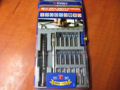

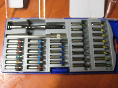

Ενα πολυ αξιολογο κ ποιοτικο σετ απο  την Γαλλικη  TIVOLY... απο το LEROY  στα 15 ευρω ,νομιζω, αξιζει μεχρι τελευταιας δεκαρας:) , αποφυγετε ενα παρομοιο της DEXTER , το οποιο ειναι στα 5 ευρω περιπου.....
 Εχει χρωματικες επιλογες στις μυτες για ποιο ευκολια στην ευρεση τους....
IMG_2347.thumb.JPG.9e593b45998df81425dc449e5300bbd6.JPGIMG_2348.thumb.JPG.734cdeb25eb516c824c03f0ec4aa1bb8.JPG

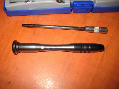

Κ παρα πολυ καλο κ ποιοτικο στελεχος  + προεκταση με δυνατο μαγνητη κ τα 2 ,για τη συγκρατηση των μυτων...
IMG_2351.thumb.JPG.936d5f978320fdeb8f9cacb5a3525035.JPG  Τα διαθεσιμα no...:)

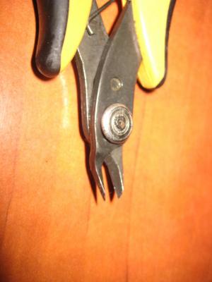

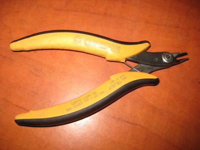

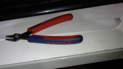

K ενα κοφτακι ,γωνιακο συριζα:p κοπης , αρκετα δουλεμενο με μονη παρατηρηση τα  αρκετουτσικα  μποσικα που εχει αποκτησει στον πειρο συνδεσης... οι κοπτικες ακμες ειναι ακομα αψογες ,αλλα δεν εχει ξεπερασει ποτε το max cut  που ειναι 1mm...
Eιναι το PIERGIOCOMI που ειχε συζητηθει καπου  εδω σαν προταση....τιμιο για τα λεφτα του αν εξαιρεσεις τους ,αρκετουτσικους, τζογους.:)

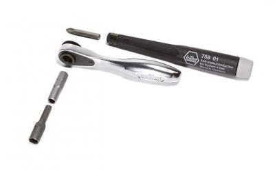

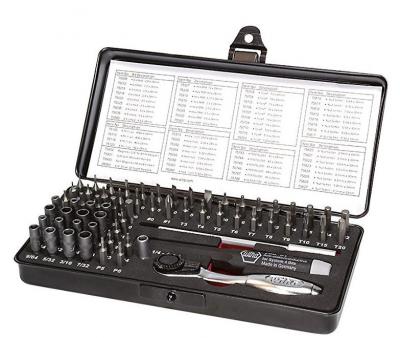

wiha 7000-SK65
Με τιμή κάτω από 80 ευρώ νομίζω ότι αξίζει η αγορά του.
Εγώ τα έχω πάρει από Amazon.com πριν κάποια χρόνια σε παρόμοια τιμή/προσφορά
Περιέχει και τα Pentalobe 28mm: P1 / P2 /P3 /P4 /P5 /P6
https://www.amazon.de/Wiha-elektronische-elektrostatisch-Oberflächenwiderstand-Sicherheitsprofil/dp/B00PBL5IL4/ref=sr_1_1?s=diy&ie=UTF8&qid=1517776532&sr=1-1&keywords=wiha+7000-SK65
  • Like 3
  • Wow 2
Πολύ καλή η τιμή! Εγώ το είχα πάρει στο κατοστάρικο.
Έγινε επεξεργασία από rory

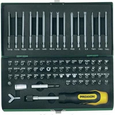

Proxxon Industrial 23107
75 piece Super Safety and Special bit set 6.3 mm (1/4")
Αυτό το σετ το πήρα για τις κατσαβιδόλαμες ασφαλείας που περιέχει.
Προτιμήστε το εάν η τιμή είναι <48 ευρώ
https://www.amazon.de/PROXXON-23107-Super-Sicherheits-Spezialbitsatz-75-teilig/dp/B003V8BOMG/ref=sr_1_1?s=diy&ie=UTF8&qid=1517778102&sr=1-1&keywords=proxxon+industrial+set+23107
  • Like 4

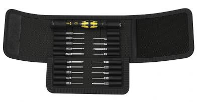

Wera 05073671001 Kraftform Micro Compact Screwdriver Bit Set Electrostatically Safe
Αυτό το set είναι VFM μόνο εάν έχετε γνωστό και σας το φέρει από Γερμανία σε Προσφορά …
  • Like 5
Αυτό το σετ είναι κλάσης πάνω απο τα Wiha σε ποιότητα!
Αγγλία έχει πέσει η τιμή του πάντως.

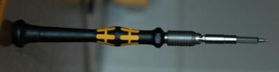

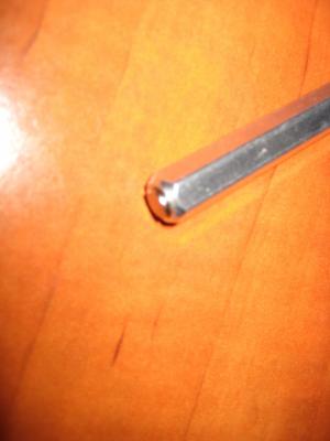

Μετατροπή στελέχους του "WIHA Magnetic 'Extension For 4mm Drive Bits 105mm"
(η οποία έχει πολύ μικρή διάμετρο σε σχέση με τις άλλες, κόστος 10 ευρώ)
σε halfmoon για χρήση 4mm/c4 bits σε Wera 2013 Driver.
  • Wow 2

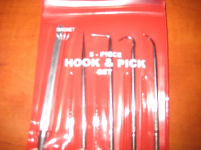

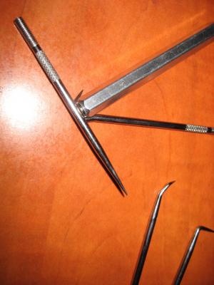

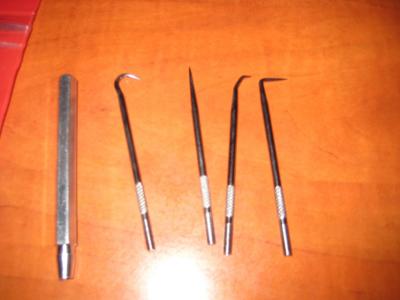

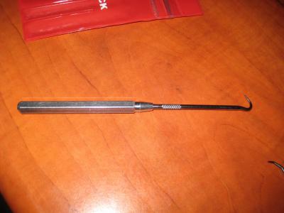

IMG_2370.thumb.JPG.b4902a1fab9493943718b9edcd50a4cc.JPGIMG_2371.thumb.JPG.89b25e8b502c530ae7f993e227dc6464.JPG

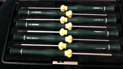

 Σετ γαντζακια , πολυ χρησιμα σε πολλες καταστασεις, ειδικα σε μικροσυσκευες , ηλεκτρονικα κ υπολογιστες...
IMG_2375.thumb.JPG.209e86d500f9e07851456b546457071f.JPGIMG_2374.thumb.JPG.4f6b545ddb2b10c8158a0556b7f5ad6c.JPGIMG_2373.thumb.JPG.41ff1bd903c2923f9d4d9687b18244cb.JPG
Βιδωνουν κ μεσα στη λαβη , η οποια στο πισω μερος της εχει ενα αρκετα δυνατο μαγνητη,  αρκετα χρησημος κ αυτος...
Αγορασμενο κ αυτο απο το Βραττη , πριν αρκετο καιρο, γυρω στο 10αρικο νομιζω...:) Γεραματα....:p
  • Like 6

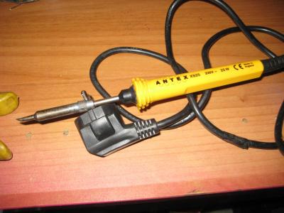

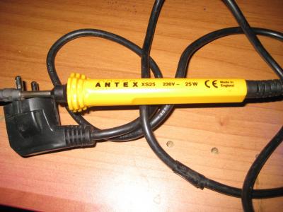

Ενα αξιοπρεπες κολλητηρι ,τουλαχιστον για το νηπιακο επιπεδο που βρισκομαι εγω, που με καλυπτει στα παντα...
IMG_2392.thumb.JPG.041a54385ce6cf49eaac126834166879.JPGIMG_2393.thumb.JPG.c2f5abf597d6c5e53d012b693a87c49c.JPG
Δεν ξερω αν ειναι απ τα καλα ,αλλα εμενα μ εχει βοηθησει πολυ στα πρωτα βηματα....

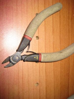

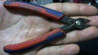

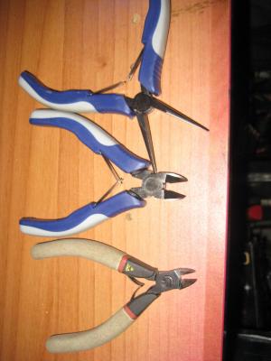

κοφτακια κ μυτοτσιμπυδο....καλα τα EXPERT αλλα το facom ειναι αλλου!!!!!!!!!!!!!!!!!!!!:wub: τα μπλεδακια ειναι του 10αρικου  κ τ αξιζουν μεχρι τελευταιας δεκαρας...
αλλα αυτο κοβει κ τριχα!!!!!!!!!!!!!!!!!!!!το χω καμμια 10αρια χρονια κ ακομα κοβει τριχα!!!!!!!!!!!!!!!!!!:wub:
η τιμη του βεβαια στα 60 - 70 ευρω ειναι κ αυτη αλλου , αλλα εχει εγγυηση εφ ορου ζωης κ ειναι ακομα σαν καινουριο !!!!!!!!!!!!!!!μετα απο τοσα χρονια καταλαβα γιατι κοστιζει τοσο....:)
  • Like 4

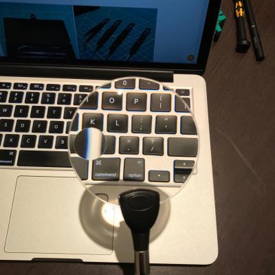

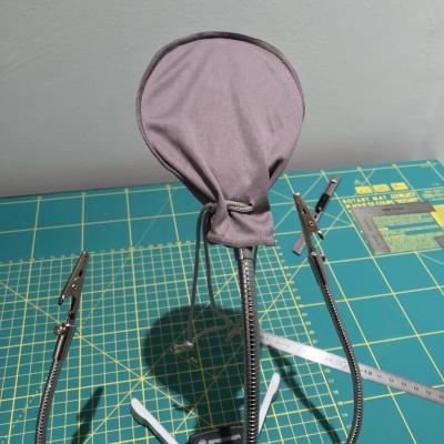

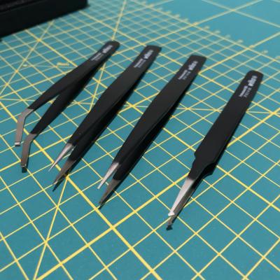

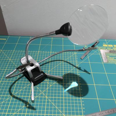

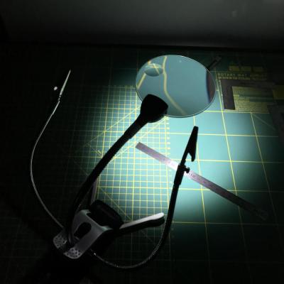

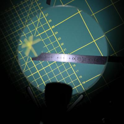

Ενα third hand με μεγεθυντικό φακό x2 και x4, led φωτισμό (παίρνει 3ΑΑΑ μπαταρίες) και μηχανισμό διπλής στήριξης.
Bresser Magnifier third Hand
Οι φακοί του είναι οι καλύτεροι που έχω δει σε τόσο φτηνό εργαλείο (ελπίζω να φαίνεται στις φωτο) και ο φωτισμός αν και έχει 2 μόνο led είναι επαρκής.

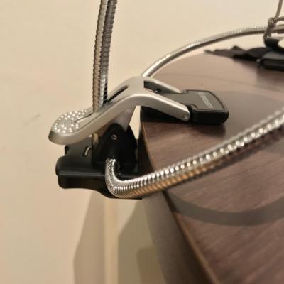

Για την στήριξη του έχει δυο τρόπους,με grip και με δυο ποδαράκια. Το grip για να πιάνει καλά χρειάζεται επιφάνεια  3 με 3.5cm,αλλιώς αν προσπαθήσεις να αλλάξεις κάποια θέση με το ένα χέρι και δεν το συγκρατείς πχ. στο φακό μετακινείτε και η βάση.
Το είχα πάρει κοντά στα 30€, τώρα είναι στα 20€ και πιστεύω τα αξίζει και με το παραπάνω.

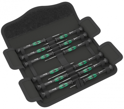

Το θέμα μου είναι ότι διαβάζοντας και ψάχνοντας βρίσκω αρκετά ωραία σετ, όπως :
Kraftform Micro-Set/12 SB (43ε από αμαζον με μεταφορικα)
Proxxon
και δεν μπορώ να καταλήξω. Εχω ένα μπάτζετ κοντά στο 50αρικο. με συν πλιν 10ε αλλά δεν λέω όχι σε άλλες προτάσεις.
Οι επιλογές μου μέχρι τώρα είναι:
1) αγοράζω το 1o set της ifixit και αφού 'περισεύουν' και λεφτά θα έπαιρνα όλο το σετ που έχει και πράγματα που τα χρειάζομαι.
2)  αυτό το σετ που έχει Υ και τορξ και πενταλομπ και αυτό που έχει φιλιπς και ισιο
3)  αγοράζω τα βέρα και παίρνω και ένα μικρό σετ με έξτρα από το Ifixit  (φοβάμαι για το μηκος των βερα μη δεν βολευουν)
4) συνεχίζω το ψάξιμο για το σετ με τα wiha picofinish 261P
Το δίλημμα μου είναι πως δεν είμαι σιγουρος ακόμη πιο θα μου φανεί πιο χρήσιμο. Δεν είμαι σίγουρος αν θα με βολέψουν τα μπιτς ή αν θα είμαι καλύτερα με 'ξεχωριστα' κατσαβίδια για κάθε είδος βίδας. Έχει κάποιος εμπειρία πάνω σε όλο αυτό?
Έχε και αυτό υπόψιν.
Οι μύτες είναι σίγουρα πιο "μαζεμένες" στο σύνολο,δεν πιάνουν πολύ χώρο και μεταφέρονται εύκολα.
Τα κατσαβίδια πάλι είναι πιο καλά στο να μπαίνουν σε σημεία που δεν φτάνει η μύτη λόγο πάχους.
Γνώμη μου,αν δεν τα μεταφέρεις συχνά πάρε τα Wera και σιγά σιγά μεγαλώνεις το σετ.
Αλλά πάρε και μια ιδέα πως μπορείς να τα μεταφέρεις. ?
