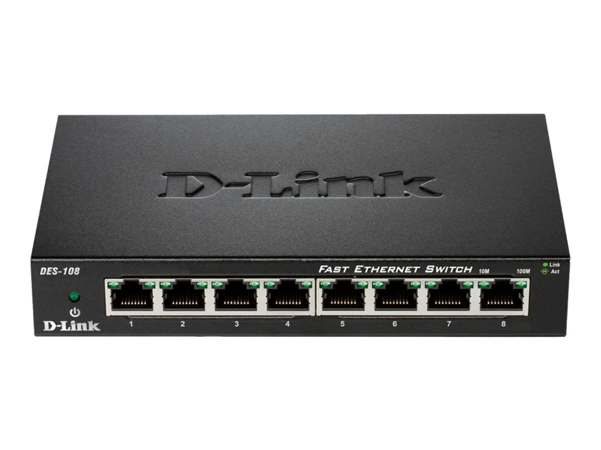

Αυτό σου δίνει το δικαίωμα να συνδέσεις τα άκρα των καλωδίων των πριζών επάνω σε ένα switch  .
Το switch αυτό που θα κάνει θα είναι να σου μοιράσει το δίκτυο του σπιτιού  στις συσκευές και να διευθύνει το εσωτερικό δίκτυο του σπιτιού.
Το Switch θα συνδεθεί με το modem/router σου για να πάρεις σύνδεση στον ιστό (internet) .
