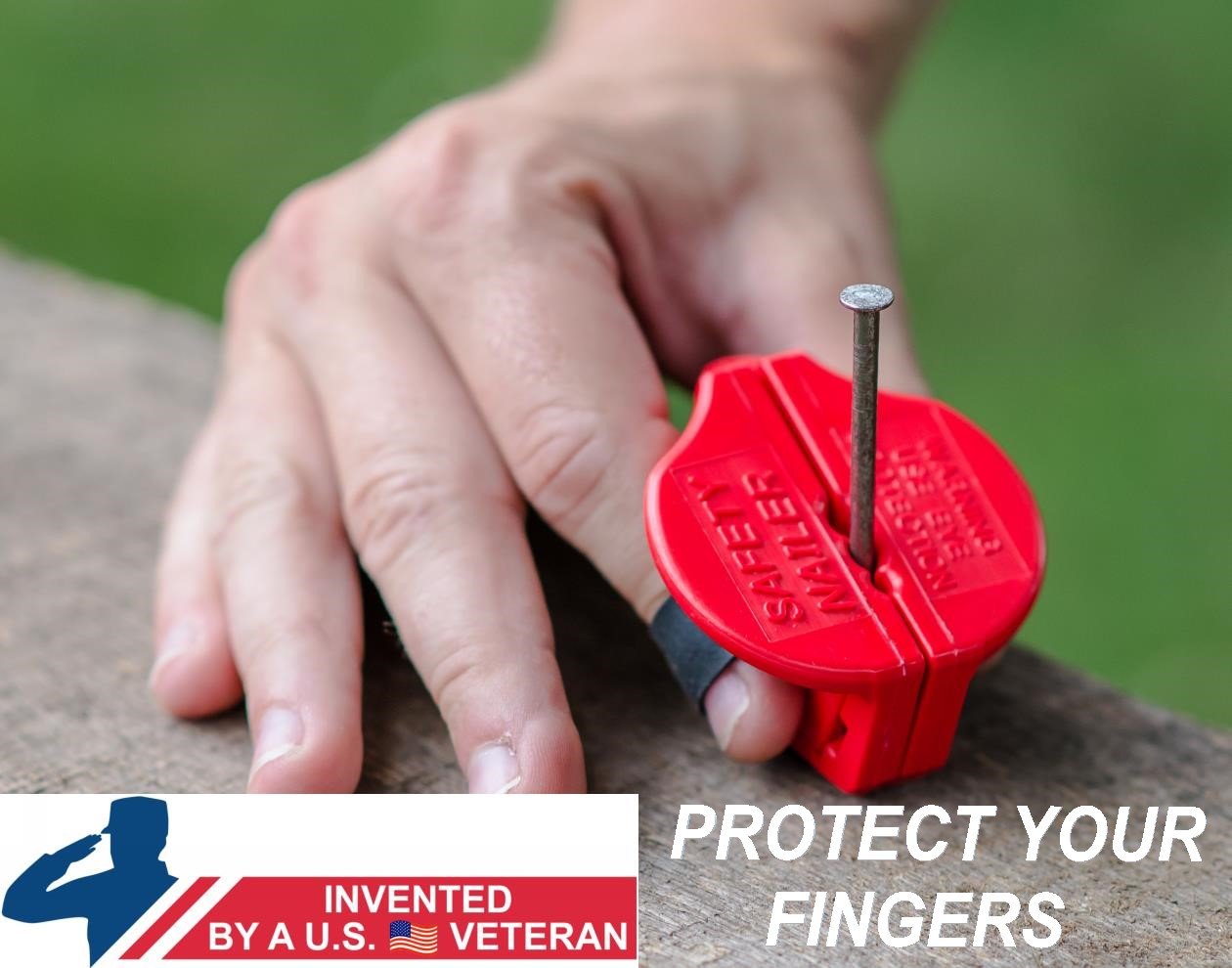

ΓιαγκΤ Μάρτιος 6, 2019 #244 Κοινοποίηση Μάρτιος 6, 2019 1 1 Link to comment Share on other sites More sharing options...
Atzamis Μάρτιος 6, 2019 #245 Κοινοποίηση Μάρτιος 6, 2019 (edited) Οικονομικότερο. Καμιά φορά η Αμερικανιά αγγίζει το όριο της μακακίας. Έγινε επεξεργασία Μάρτιος 6, 2019 από Atzamis 2 Link to comment Share on other sites More sharing options...
pol77 Μάρτιος 6, 2019 #246 Κοινοποίηση Μάρτιος 6, 2019 Ό,τι είναι φθηνότερο δεν είναι απαραίτητα και οικονομικότερο. Με την παραπάνω λογική, το σφυρί μπορεί να αντικατασταθεί από μία πέτρα. 1 Link to comment Share on other sites More sharing options...
Atzamis Μάρτιος 6, 2019 #247 Κοινοποίηση Μάρτιος 6, 2019 Το συγκεκριμένο (η αμερικανιά) εκτός από ακριβότερο, είναι και άχρηστο. Δοκίμασε το πχ σε μια γωνία. Η πατέντα των "βετεράνων" τους μάρανε. Link to comment Share on other sites More sharing options...
pol77 Μάρτιος 6, 2019 #248 Κοινοποίηση Μάρτιος 6, 2019 Εξαρτάται ποιος το χρησιμοποιεί και γιατί. Μην απορρίπτεις κάτι εκ μέρους κάποιου άλλου. Ο συμφορουμίτης παραπάνω δήλωσε ότι ενδιαφέρεται να το αγοράσει. Για τη δουλειά του, πιθανόν να αποτελεί μια καλή λύση. 2 Link to comment Share on other sites More sharing options...
Atzamis Μάρτιος 6, 2019 #249 Κοινοποίηση Μάρτιος 6, 2019 Πιο πολύ χιουμοριστικά το έβαλα. Βέβαια, είμαι σίγουρος πως ο συμφορουμίτης αν το θέλει, θα το πάρει. Μια εναλλακτική ποτέ δεν βλάπτει. Για τις "αμερικανιές" είναι όντως άλλη κουβέντα. Link to comment Share on other sites More sharing options...
Seafalco Μάρτιος 6, 2019 #250 Κοινοποίηση Μάρτιος 6, 2019 Όταν δεν είσαι επαγγελματίας, δικαιολογείσαι να χρησιμοποιείς όλα τα διαθέσιμα μέσα, προκειμένου να βρεθείς με μελανιασμένα -μη πω τίποτε χειρότερο - δάχτυλα. Τώρα όταν είσαι επαγγελματίας τα πράγματα αλλάζουν δραματικά! Σε πολύ λίγες περιπτώσεις θα χρειαστεί κάτι ανάλογο, σε όλες τις άλλες -για ευνόητους λόγους- και να θες δεν μπορείς να βάλεις "τσιμπιδάκια" στα δάχτυλα ! 3 Link to comment Share on other sites More sharing options...
ΓιαγκΤ Μάρτιος 6, 2019 #251 Κοινοποίηση Μάρτιος 6, 2019 Το έβαλα γιατί το βρήκα έξυπνο…στην δουλειά μου αν δει ότι έχω πρόκες ο πελάτης δεν πρόκειται να ξαναπεράσω την πασαρέλα του σκάφους του : P Δεν προστατεύει μόνο τα χέρια έχει μαγνήτη και τις πιάνει άμεσα αλλά ταυτόχρονα τις ευθυγραμμίζει. 10$ έχει δεν είναι τόσο ακριβό 5 Link to comment Share on other sites More sharing options...
kpetros Μάρτιος 6, 2019 #252 Κοινοποίηση Μάρτιος 6, 2019 Eμμμμ ? 4 1 Link to comment Share on other sites More sharing options...
