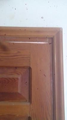

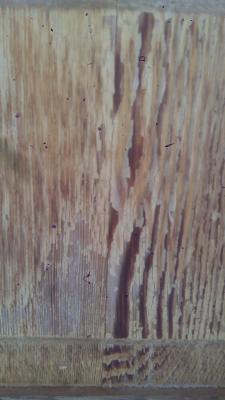

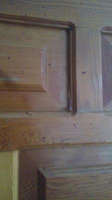

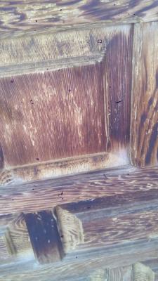

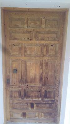

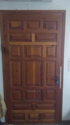

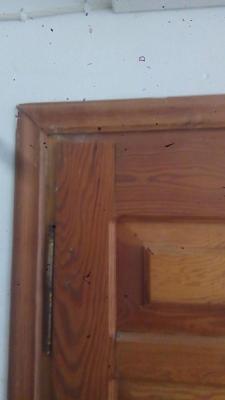

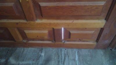

f117 Δημοσιεύτηκε Ιανουάριος 20, 2018 #1 Δημοσιεύτηκε Ιανουάριος 20, 2018 (edited) Καλησπέρα Κύριοι και Κυρία........ Σας βάζω κάτι φωτός από την πόρτα του σπιτιού στο χωριό η οποία έχει γίνει έτσι από τις εξωτερικές συνθήκες...τις συστολές διαστολές ...την χρήση κτλπ κτλπ... Δεν υπάρχει ίχνος βερνικιού απέξω ειδικά... Η πόρτα έχει "πέσει" από την μία πλευρά με αποτέλεσμα να κάνει κενα και να μήν ανοίγει και τέρμα... Ο λόγος από οτι έχω δει είναι οτι έχουν ξεκολλήσει μεταξύ τους τα κομμάτια... :S Τι κάνουμε για να την επαναφέρουμε? Τρίψιμο φουλ και αποσύναρμολόγηση και κόλλλες? χωρίς αποσύναρμολογηση γιατί δεν ξέρω τι μπορεί να γίνει κατα την διάρκεια αυτής...μπορούμε να κάνουμε τίποτα? Έγινε επεξεργασία Ιανουάριος 20, 2018 από f117
osa Ιανουάριος 20, 2018 #2 Ιανουάριος 20, 2018 Αν δεν θέλεις να την αποσυναρμολογήσεις θα πρέπει (κατά την γνώμη μου πάντα) να προμηθευτείς 4 μεγάλες γωνίες μεταλλικές και όπως θα είναι κλειστή την σηκώνεις με μια σφήνα από κάτω στην μεριά που είναι η κλειδαριά και βιδώνεις τις γωνίες στις τέσσερες αρθρώσεις εκεί δηλαδή που έχει ξεκολλήσει.Εννοείται από την μέσα πλευρά της πόρτας. Αν θέλεις ακόμα πιο μερακλίδικα ... σκαρπέλο και σκαψιματάκι να έλθουν πρόσωπο οι γωνίες. 1
minast Ιανουάριος 21, 2018 #3 Ιανουάριος 21, 2018 Επίσης (εφόσον δεν θέλεις να την αποσυναρμολογήσεις), μπορείς να την ξεκρεμάσεις και να την χτυπήσεις γύρω-γύρω με ματσόλα για να φύγουν τα μπόσικα. Μπορείς να το συνδυάσεις και με σφιγκτήρες και προαιρετικά βάζοντας κόλλα στις ρωγμές πριν το χτύπημα. Εκτός από τις γωνίες, μπορείς να βάλεις και βίδες εγκάρσια στα σημεία που αλληλοκαλύπτονται κομμάτια για να τα ακινητοποιήσεις μεταξύ τους. 1
f117 Ιανουάριος 21, 2018 Author #4 Ιανουάριος 21, 2018 Ευχαριστώ για τις απαντήσεις σας! Ξεκρέμασμα θα γίνει εννοείται....αλλά δεν θέλω να φαίνεται κάτι μέσα η έξω...όπως μεταλλικές γωνιές Κόλλα λές εκεί που φεύγει με το μάτι και μετά σφιγκήρες για να γίνει έρθει εκεί που πρέπει και να μείνει να κολλήσει. "Ενέσεις¨ δηλαδή κόλλας? Μου φαίνεται ότι για να κρατήσει ή θα πρέπει να την κάνω όπως λέτε αλλά δεν θέλω να φαίνεται κάτι ή να την κάνω LEGO.... Αυτά τα κομμάτια μεταξύ του λογικά πρέπει να θυληκώνουν το ένα μέσα στο άλλο ε? Φοβάμαι άμα πάω να την αποσυναρμολογήσω τελείως ότι κάτι θα σπάσει....
Lakisss Ιανουάριος 21, 2018 #5 Ιανουάριος 21, 2018 (edited) Πρώτα απ' όλα η πόρτα θέλει σίγουρα πολύ καλό τρίψιμο και βερνίκι. Μία λύση για τα κενά είναι να τα στοκάρεις με μείγμα κόλλας+πριονίδι. Με αυτούς τους μεντεσέδες έχω και εγώ θέμα στο σπίτι γιατί μου έχουν κρεμάσει μερικές πόρτες. Ίσως αν χτυπούσες την πόρτα με ένα ξύλινο τάκο και σφυρί να την φέρεις, και βίδωνες στο επάνω μέρος έναν νέο μεντεσέ να την κρατάει. Εκεί πέφτει και το περισσότερο βάρος. Έγινε επεξεργασία Ιανουάριος 21, 2018 από Lakisss
osa Ιανουάριος 21, 2018 #6 Ιανουάριος 21, 2018 Αν δεν θέλεις να φαίνονται γωνίες και βίδες από μέσα υπάρχει και άλλος τρόπος. Το θέμα είναι πόσο μέσα χώνονται τα μόρσα των οριζοντίων ξύλων στα κάθετα... αν δηλαδή μπορεί να γίνει η ενίσχυση της σταθερότητας με χωνευτές καβίλιες. Αφού την τακάρεις και ορθογωνιάσει τρυπάς και βάζεις σφηνωτά και με κόλλα από δύο καβίλιες σε κάθε ένωση. Για να βάλεις σκέτη κόλλα στις ενώσεις δεν θα κάνεις τίποτα αν δεν ξεμονταριστεί τελείως η ένωση. 1
f117 Ιανουάριος 21, 2018 Author #7 Ιανουάριος 21, 2018 @Lakisss δεν ειναι θεμα μεντεσε...εχουν ξεκολλησει οι ενωσεις της πορτας...γιαυτο εχει κρεμασει... @osa εννοεις καβιλιες καθετα εκει που "παντρευονται" τα δυο κομματια της ενωσης?
karmen1983 Ιανουάριος 21, 2018 #8 Ιανουάριος 21, 2018 Εγω θα έλεγα να κάτσεις και να ασχοληθείς σοβαρά με τη πόρτα και να αφήσεις τα ημίμετρα. επίσης αν δεν κάνω λάθος τα τετράγωνα και οριζόντια κομμάτια δε παίρνουν κόλλα στο σημείο της ένωσης ούτε πρέπει να φρακάρουν. Ειναι κάτι ανάλογο αυτού εδώ απλά σε επανάληψη Πιάσε κατέβασε την, πάρε αρκετές φωτογραφίες από τα κομμάτια, λύσε την, τρίψε την και ξαναδέσε την. Αν οι πορταδέλες (αν βλέπω καλά) φαίνεται να έχουν λασκάρει οι βίδες τους, τότε τρύπα το σημείο που έχει τη βίδα και χώσε μέσα καβίλια για να βιδώσεις πλέον την πορταδέλα επάνω στην καβίλια. Αλλιώς θα πας σε άλλο σημείο θα σκάψεις με ένα σκαρπέλο να κάνεις την πατούρα για να πας εκεί την πορταδέλα. Ολα τα άλλα προσωπικά τα θεωρώ ημίμετρα. 2
f117 Ιανουάριος 21, 2018 Author #9 Ιανουάριος 21, 2018 Αυτο που με φοβιζει ειναι μην σπασει κατι οπως προσπαθω να αποσυναρμολογησω την πορτα καθως μπορει να μην βγανει... Φωτος εννοεις να βγαλω ωστε να συναρμολογησω το puzzle σωστα παλι? Τωρα οσο αναφορα το δεσιμο παλι τις πορτας...θα πρεπει να παρω τεραστιους σφιχτηρες και για καθετα και οριζοντια!?
karmen1983 Ιανουάριος 21, 2018 #10 Ιανουάριος 21, 2018 Αν βλέπω καλά από τη φώτο σου πίεση θέλει μόνο οριζόντια. Αν δεν έχεις σφικτήρες μπορείς να κάνεις και πιο οικονομικά τη δουλειά σου με ιμάντες πχ. Υπάρχουν πολλοί άλλοι τρόποι. Για να σπάσει κάτι δε το νομίζω απλά η κόλλα έχει ξεραθεί και εξαφανιστεί κατά τη γνώμη μου από κάποια σημεία. Ίσως να είναι και πιο παλιά από εμένα η πόρτα που δείχνεις και έχει και αρκετό στόκο(?) σε κάποια σημεία. Οπότε προσεκτικά με μια ματσόλα θα κάνεις δουλειά κατά τη γνώμη μου. Αν δεις και κομμάτια δεν ξεκολλάνε μη το ζορίσεις. Βγάλε όσα περισσότερα μπορείς και για να σε διευκολύνει στο τρίψιμο αλλά και για να επανατοποθετήσεις κόλλα εκεί που πρέπει. Για τις φωτογραφίες που σου είπα ναι. Στο είπα για να δεις τις φορές στα νερά της πόρτας στα διάφορα κομμάτια και να τα δέσεις ανάλογα. 1
f117 Ιανουάριος 21, 2018 Author #11 Ιανουάριος 21, 2018 (edited) Thanks.....μικρη ειναι ακομα... 30 ετη... Εεεέ!! Σε σχεση με εμενα ε... Έγινε επεξεργασία Ιανουάριος 21, 2018 από f117 1

cna Ιανουάριος 21, 2018 #14 Ιανουάριος 21, 2018 1) Μην ποντάρεις στο ότι έχει ξεραθεί η κόλλα. Αν και από τις φωτογραφίες δεν φαίνεται να έχουν ανοίξει τόσο τα μόρσα ώστε να πάρει τέτοιο κενό ο ταμπλάς. 2) Δεν βάζουμε, επ' ουδενί, κόλλα στους ταμπλάδες. 3) Δεν υπάρχουν άπειρες λύσεις. Αφού την φέρεις πάλι στην «γωνιά» της είτε θα χρησιμοποιήσεις καβίλιες όπως είπε ο φίλος πιο πάνω είτε βίδες. Υπολόγιζε ότι τα γωνιακά μόρσα έχουν ένα σχήμα σαν Γ έξω από το συμπαγές ξύλο, όπου το όρθιο μέρος έχει αρκετό πλάτος με το τέλος να είναι προς την εξωτερική άνω και κάτω παρειά της πόρτας. Τα εσωτερικά μόρσα είναι ομοιόμορφα. 4) Μπορείς να χρησιμοποιήσεις σφικτήρες απλούς αν και οι συνιστώμενοι είναι οι βαρέως τύπου. 2
f117 Ιανουάριος 22, 2018 Author #15 Ιανουάριος 22, 2018 Μπορειτε να μου δειξετε στην φωτο που θα μπουν καβιλιες οι βιδες???
cna Ιανουάριος 22, 2018 #16 Ιανουάριος 22, 2018 Κατ' ελάχιστον θα έβαζα αυτές που σημειώνω στη φωτογραφία. Μπορείς να χρησιμοποιήσεις βίδες 4 ή 5Χ35 και μετά να τις στοκάρεις ή να τις καλύψεις με διακοσμητικό καρφί σαν αυτά: https://www.oikolisi.gr/pcategories/show/diakosmhtika-karfia-portas-291 1 1
