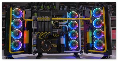

  On 20/1/2018 at 8:04 ΠΜ, το μέλος jax7480 έγραψε:
Thermaltake Core P7/P5
Expand
Άντε γρήγορα με  ένα καλύτερο από αυτό ! ! !
Να δώ μόνο πώς θα το κρατάς καθαρό ! ! ! :p
Εκτός και αν έχει προβλέψει . . .  :hehe:
