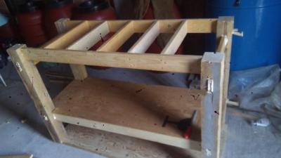

Lakisss Απρίλιος 9, 2018 #123 Απρίλιος 9, 2018 Αισθάνομαι μ@λάκας που κάθομαι και κάνω αναλυτικές παρουσιάσεις. Ούτε τι ξύλα χρησιμοποίησες, κόλλα, βίδες, διαστάσεις, κόστος. Πιο πολύ ώρα σου πήρε να φωτοσοπάρεις την τελευταία φωτό, απ' το να γράψεις πέντε αράδες. Έτσι δεν γίνεται δουλειά, ούτε προσφέρεις κάτι στον αναγνώστη. 2
f117 Απρίλιος 9, 2018 Author #124 Απρίλιος 9, 2018 Θα τα γραψω ολα lakareeeee σε λιγο που θα κατσω!Απλα ηταν η χαρα μου μεγαλη 1
Seafalco Απρίλιος 9, 2018 #125 Απρίλιος 9, 2018 @f117 Μιλάμε το ξέσκισες ! ! ! . . . το "ευκόλως" του ρητού : "Τα ευκόλως εννοούμενα . . . " το ξεχείλωσες και τα "καλύπτει" . . . ΟΛΑ ! ! ! Ο Νίκος έχει δίκιο που "αγανακτεί" ! Εντάξει δεν είπαμε να φτιάξεις οδηγό, αλλά βάλε δυο κουβέντες να καταλάβει και ο άλλος τι έχεις κάνει και πως! Πρακτικά ακόμα κι εγώ που συμμετείχα πιο ενεργά, τα είδα τρεις φορές μέχρι να κόψω αζιμούθιο, πόσω μάλλον κάποιος που δεν έχει παρακολουθήσει ανελλιπώς το θέμα. Αλλά πέρα από αυτό και αυτός που καταλαβαίνει τι έχεις κάνει και πως, θέλει να δει λεπτομέρειες και να ακούσει τι έπαιξε και πως ! Ελπίζω το παραπάνω post να ήταν αποτέλεσμα ενθουσιασμού και αυτά που σου λέω να ακολουθήσουν στη συνέχεια ! Τώρα για τη δουλειά αυτή καθεαυτή, μια χαρά μου φαίνεται, αν και πιο λεπτομερείς φωτογραφίες και περιγραφή θα ήταν καλό να υπάρχει ! Αντε , χαίρομαι που το προχωρησες μέχρι τέλους και περιμένω τα αναλυτικά ! 1

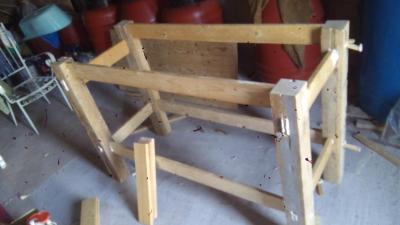

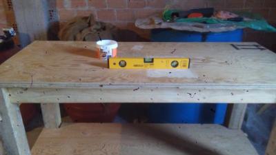

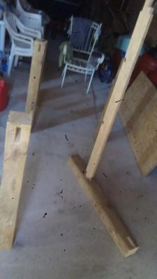

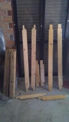

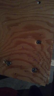

f117 Απρίλιος 9, 2018 Author #126 Απρίλιος 9, 2018 (edited) πριν 2 ώρες, το μέλος Lakisss έγραψε: Το λοιπον.... Εδω και πολυ πολυ καιρο παιδευομαι για να φτιαξω αυτο τον παγκο εργασιας...απειρες ωρες...πραγματικα... Ο στοχος ητανε να μην ξοδεψω χρηματα οσο αναφορα τουλαχιστον την ξυλια... Τα ξυλα τα οποια χρησιμοποιησα ητανε απο μεγαλες παλετες (τα τετραγωνα ποδια και ολες οι ταυλες) τις οποιες τις ξυλωσα με καλεμια και λοσταρια...μου εφυγε ο ποπος.... Το πανελ που εχει πανω ο παγκος αποτελειται απο 3 κομματια κοντρα πλακε 0.8 εκ κολλημενα μεταξυ τους και ετσι πηγαμε στα 2.4εκ παχος... Το κατω "ραφακι" αποτελειται απο ενα πανελ κοντρα πλακε 0.8εκ παχους. Το υψος του παγκου ειναι 1.02 μετρα...με βαθος 65εκ και πλατος 1.5 μετρο... Αποφασισα την δυσκολη οδο και να μην κανω τα δεσιματα με βιδες και να μην χρησιμοποιησω χιαστα... Αυτο ειχε ως αποτελεσματα οτι επρεπε να φτιαχτουν μορσες ωστε να θυληκονουν το ενα ξυλο με το αλλο και να σταθεροποιηθουν με κολλα... αλλααα αυτο δεν ηταν αρκετο....εγινε προσπαθια να γινουν μορσες που στο μερος στο οποιο θα βγαινει το "αρσενικο" ξυλο θα εχουν μεγαλυτερο πλατος ωστε να μουν σφινες και να μην βγουν απλα ΠΟΤΕ.... Τα ποδια τρυπηθηκαν σε σταθερο δραπανο με τρυπανι φτερου 20 χιλιοστων... 3 ευρω κοστος... Δυστυχως επειδη δεν διαθεταμε μορσοτρυπανο...οι τρυπες οπως ητανε επομενο βγαιναν στρογγυλες.... Εκει μπηκαν στο παιχνιδι τα σκαρπελα για να τετραγωνισουν τον κυκλο....πηρα ενα σετακι της stanley που ειχε τις διαστασεις 12 χιλ, 18 χιλ και 25 χιλιοστα... Εφαγαν πραγματικα πολυ ξυλο...με ολες τις εννοιες....και ξεφλουδισαν πραγμα πολυ...και φαγανε τρελες σφυριες..... 19 ευρω κοστος... Ωστοσο το ΤΟΠ εργαλειο ειναι το χειροπριονο με λεπτη γιαπωνεζικη λαμα....TOPMAN με 265 χιλιοστα λαμα ...πριονακι αρκιβειας....13.80 ευρω....MVP.... Αφου ανοιξαμε της μορσες και τις τετραγωνισαμε...αρχισαμε τις προβες για να δουμε αν μπαινουν...πολλλυυυυ διορθωση....μεχρι που δεν ηταν αρκετη πολλες φορες και χτυπησα τα ξυλα με βαρια....8κιλη.....ναι...8 κιλη....! Και ναι σφινωσαν...ο αντικτυπος ητανε οτι στην κορυφη τα τετραγωνα ποδια ραγισαν....αλλα no worries...βαλαμε κολλα φουλ και η στατικοτητα δεν επιρρεαστηκε καθολου...μονο που μερικες σφηνες δεν καταφεραν να μπουν...δεν υπηρχε κενο μετα...γιαυτο θελει πολυ πολυ πολυ πολυ πολυ υπομονη...και πολυ σκαρπελο...ΑΚΟΝΙΣΜΕΝΟ...αμα δεν τα ακονιζεις οπως εγω μπορει αντι να σκιζουν το ξυλο να το βγαζουν ανα απροσδιοριστου σχηματοε κομματια...κακο πραγμα..... Αλλα δεν βαλαμε ποπο εκει...θελαμε και το πτηνο...την χελιδονουρα...στο τεστ/πειραμα για το πως γινεται πριν την εφαρμογη τα πηγαμε καλα. ..μεχρι ομως να ερθει η ωρα για το τραπεζι καθε αυτο θελανε ακονισμα τα σκαρπελακι που δεν εγινε ομως....δωσε πονο πριονακι...χριτσι χριτσι....χειροτετο αποτελεσμα απο την προβα αλλα δεν μασαμε... Τα ξυλα που σφινοθηκαν με χελιδονουρα ειναι οι δυο μικρες πανω ταυλες αριστερα και δεξια...δωσε κολλα και εκει...Κολλα Atlacoll απο τα jumbo 2.99 ευρω.. 500γραμμαρια φτασανε για ολη την κατασκευη... Τα χελιδοξυλα ενωθηκαν με τα απο κατω με καλιβιες 6 χιλιοστων... Ειχα παρει ενα σετακι τις wolfκατι που ειχε τρυπαανι με στοπ , καβιλιες και αυτα τα χαλκινα που τα βαζεις στις τρυπες και σου σημαδεουν τα πανω ξυλα για να ξερεις που θα γινουν οι τρυπες ακριβως... Αφου εγινε ο "σκελετος" μπηκαν 5 ταυλες για να μην κανει κοιλια και να αντεχει το πανω πανελ και 3 ταυλες στο απο κατω...2 βιδες στην καθε πλευρα της ταυλας ... Το βιδωμα εγινε αφου ειχα τουμπαρει το τραπεζι ωστε να ειναι οι ταυλες εκει που πρεπει...στο σωστο υψος... 4χιλ χ 40 χιλ βιδες .... Τελος τα πανελακια μπηκαν με βιδες 5 χιλ Χ 90χιλ Την επομενη φορα που θα κατεβω θα κοψω τις σφηνες και θα τριψω και θα βαλω στοκακι-κολλα με πριονιδι...σε οτι κενο υπαρχει... - Μετρηστε 4-5 φορες τουλαχιστον... -Ακονιστε τα σκαρπελα...θα σας βγει το λαδι αλλιως... -Αγοραστε μερικα κιλα υπομονης... Ας σβησει καποιος mod το quote...grr...ειμαι απο κιν και δεν μπορωωω Έγινε επεξεργασία Απρίλιος 9, 2018 από f117 3

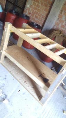

f117 Απρίλιος 30, 2018 Author #127 Απρίλιος 30, 2018 αυτό εδώ πως σας φαίνεται για προσθηκη συρταριού??? τα αυλάκια χωρίς ρουτεράκι και χωρίς πλάνη πως τα κάνουμε....? πλζ.....οχι με σκαρπέλοοοο Αν δεν...αυτήν την λεπτή πλάνη πως την λένε? εχω δεί και ο κυριούλης να φτιάχνει χειροποίητη αλλα δεν.....
rory Απρίλιος 30, 2018 #128 Απρίλιος 30, 2018 (edited) Με δισκοπρίονο που έχει ρυθμιζόμενο βάθος και το τελειώνεις με... σκαρπέλο αν χρειάζεται. Έγινε επεξεργασία Απρίλιος 30, 2018 από rory
f117 Απρίλιος 30, 2018 Author #129 Απρίλιος 30, 2018 δεν έχουμε τέτοια πράγματα φίλε roryyyyy...... πρεπει να πατεντιάσουμε....
rory Απρίλιος 30, 2018 #130 Απρίλιος 30, 2018 Έχεις πλάνη σε τοσο μικρό πλάτος (18-20mm); Αν ναι,μπορείς να βάλεις δυο οδηγούς στο σημείο αριστερά/δεξιά που θες το κόψιμο και αρχίζεις το πλάνισμα μέχρι να φτάσεις το επιθυμητό βάθος.
f117 Απρίλιος 30, 2018 Author #131 Απρίλιος 30, 2018 ούτε απο αυτή έχω.... με βλεπω να βάζω 3 κομματια ξύλο...το ένα πιο λεπτό για να παίζει το ρόλο από το αυλάκι...τι να πω... αχμμμ
rory Απρίλιος 30, 2018 #132 Απρίλιος 30, 2018 Σταθερό τρυπάνι; Μπορείς να του βάλεις κοπτικό από ρούτερ και να κάνεις δουλειά.
karmen1983 Απρίλιος 30, 2018 #133 Απρίλιος 30, 2018 Αν κ ειμαι απο κινητο και δεν εχω ανοιξει το βιντεο δε καταλαβαινω ενα πραμα με εσενα Γιατί αγορασες σκαρπελα και τωρα πας για αγορα παλι; Το εργαλειο που ψαχνεις αν κ παλι καταλαβα καλα (ξαναλεω χωρις να ανοιξω βιντεο) λεγεται γκινοσο στα ελληνικα. 2 1
f117 Απρίλιος 30, 2018 Author #134 Απρίλιος 30, 2018 (edited) υπάρχει σταθερό τρυπάνη στην δουλειά αλλά δεν υπάρχει τρόπος να σύρεις ίσια κάτι ώστε να κάνεις το αυλάκι....δεν μπορείς να βάλεις κάποιο είδος οδηγού..... @karmen1983 καλά κατάλαβες εσύυυυ!! Έ τι να κάνω βρε μαρικούλα μ? :/ θα πάω 60+60 ποντους σε κάθε πλευρά δηλαδή 120 πόντους μέ το σκαρπέλο πέρα πέρα και βάθος γύρω στο 0,60-0,8εκ? Έγινε επεξεργασία Απρίλιος 30, 2018 από f117
rory Απρίλιος 30, 2018 #135 Απρίλιος 30, 2018 Άμα είναι να πάρεις γκινοσο καλύτερα να πάρεις ρούτερ πάντως. 1
karmen1983 Απρίλιος 30, 2018 #136 Απρίλιος 30, 2018 Φτιαξε γκινοσο με σκαρπελο ματια μου. Ψαξε βιντεο του κυριουλη 2
f117 Απρίλιος 30, 2018 Author #137 Απρίλιος 30, 2018 (edited) το έχω δει το βιντεακι του βαψομαλλια του κυριουλη Έγινε επεξεργασία Απρίλιος 30, 2018 από f117
karmen1983 Απρίλιος 30, 2018 #138 Απρίλιος 30, 2018 Αν θες κατι πιο απλο κανε το εξης Βαλε δυο πηχες στα σημεια που θες να ορισεις τη γκινισια. Παρε το πριονι σου κ με οδηγο τη πήχη κατεβα μεχρι το βαθος που πρεπει. Μετα με το σκαρπελο (ναι ναι με αυτο το εργαλειο που υποτιμας) βγαλε το πολυ πραμα. Και μετα παρε αυτο το βιντεο κ κανε δουλεια. Αν δε σου κανει ουτε αυτο παρε ενα ρουτερ και ξεμπερδευε 1 1
f117 Απρίλιος 30, 2018 Author #139 Απρίλιος 30, 2018 ο κάφρος ο κυριούλης!!!! Ο ΚΑΦΡΟΣ...... Με βλέπω πριονάτο από την μία πλευρά και από την άλλη πλευρά...μεγάλο πρόβλημα είναι οτι το πλαινό του συρταριού...η ταύλα...θα είναι γύρω στους 60 ποντους...και το πριονάκι είναι 26εκ λάμα... οπότε...κάτι πρέπει να γίνει στο κέντρο της ταύλας ώστε να μπορεί να κουνιέται πέρα δώθε......και μετά το αγαπημένο μου σκαρπέλοοοοοοοοο
karmen1983 Απρίλιος 30, 2018 #140 Απρίλιος 30, 2018 Μα δε θες πριονι 60εκ για 60 εκατοστα κοπη. Περα δωθε θα το κάνεις. 1 1
