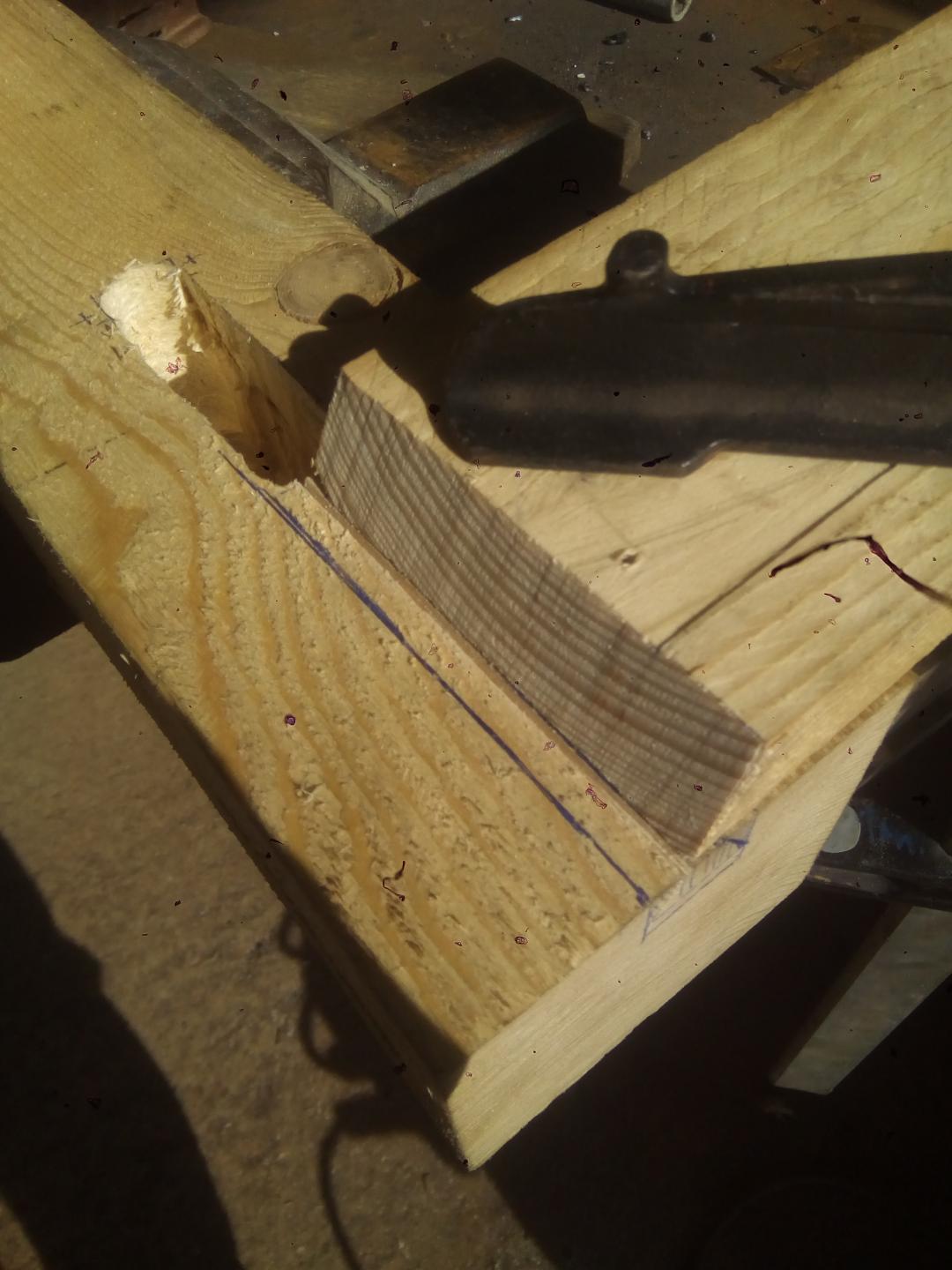

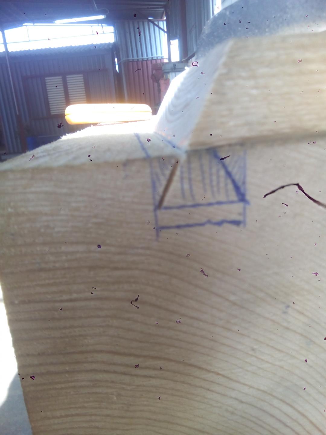

f117 Φεβρουάριος 16, 2018 Author #110 Φεβρουάριος 16, 2018 φωτό τελικά...δεν έβγαλα απο τις προκούλες.... Τώρα ... ο τελικός τετραγωνισμός της μόρσας είναι πιο εύκολος με οδηγόοο ... και πιο γρήγορος... και πιο καλό αποτέλεσμα...ωστόσο... ακόμα θέλει χρόνο και υπομονήηη!!... Τα τρυπάνια φτερού ακόμα καλύτερα για την διάνοιξη της μόρσας σε σχέση με τα τρυπάνια forstner ... πιο άνετα...πιο αεράτα... 1
Seafalco Φεβρουάριος 16, 2018 #111 Φεβρουάριος 16, 2018 Να σε ρωτήσω κάτι . . . τα σκαρπέλα τα ακόνισες? Γιατί κατά κανόνα από το εργοστάσιο δεν έρχονται "ξυράφια" ! Όταν είναι σωστά ακονισμένο θα πρέπει κυριολεκτικά να ξυρίζει , να το περνάς από το χέρι και να κόβει τις τρίχες σαν ZILET ! Και όταν είναι έτσι, κόβει πολύ καλύτερα και πολύ ευκολότερα από ότι αρχικά ! 1

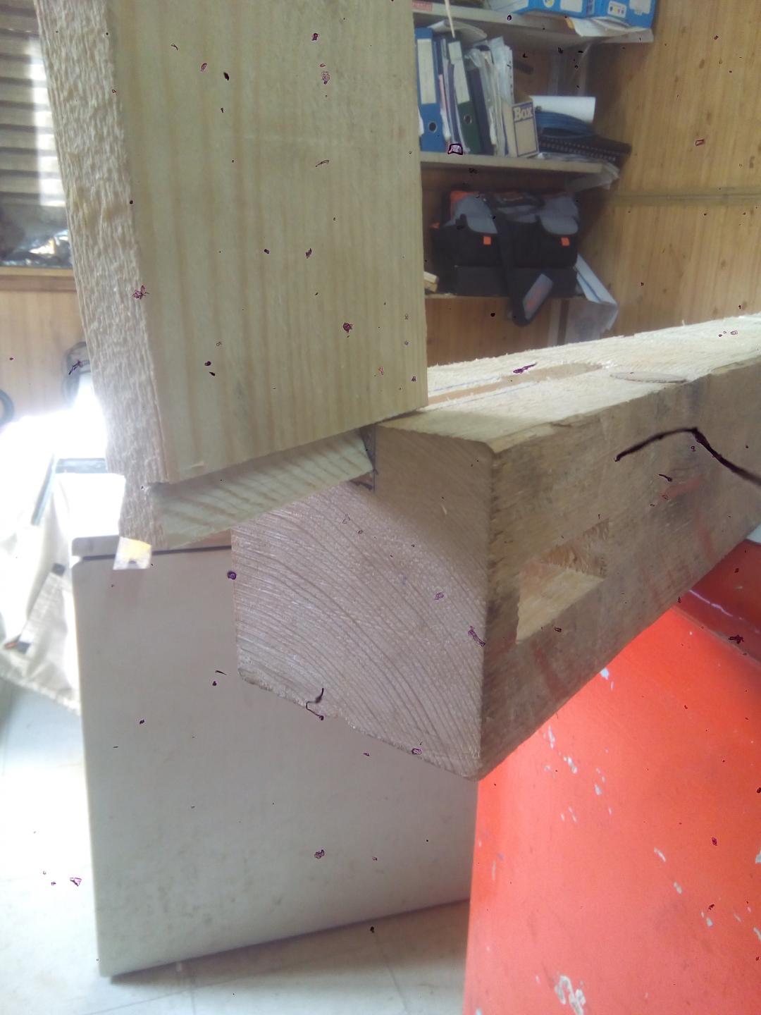

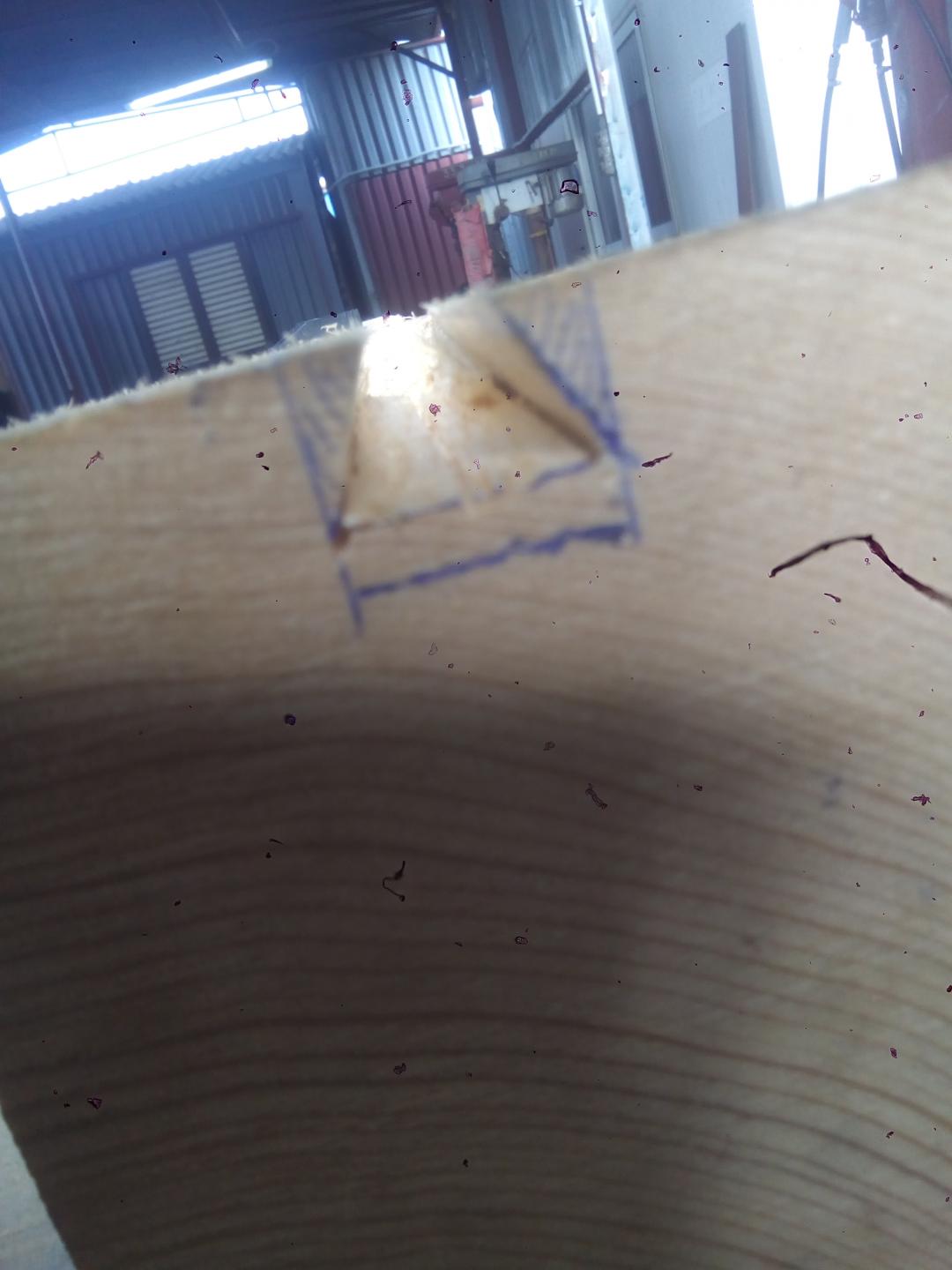

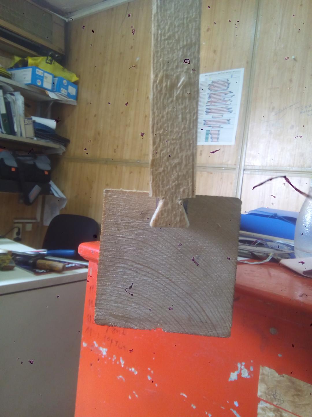

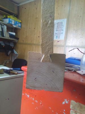

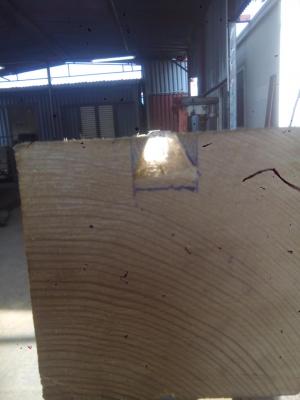

f117 Φεβρουάριος 21, 2018 Author #117 Φεβρουάριος 21, 2018 (edited) αφιερωμένη στον @Seafalco Δοκιμαστική είναι η αρσενική.... Tip για τους νέους...Γνώμη μου είναι να προσπαθήσετε να πηγαίνετε με τα νερά/ίνες τους ξύλου με το σκαρπέλο όσο μπορείτε...αλλιώς θα σας βγει η Παναγία.... Έγινε επεξεργασία Φεβρουάριος 21, 2018 από f117 2 1
Seafalco Φεβρουάριος 21, 2018 #118 Φεβρουάριος 21, 2018 Ο τολμών νικά ! Τελικά το προσπάθησες με τη χελιδονοουρά ε! Για πρώτη προσπάθεια νομίζω ότι είναι πολύ καλή ! Το βάθος πρέπει να προσέξεις περισσότερο, γιατί στην πρώτη φωτό του δεύτερου post φαίνεται ότι η χελιδονοουρά είναι στη θέση της , αλλά η πατούρα της δεν ακουμπάει στο άλλο ξύλο. Πρέπει πρώτα να φτιάχνεις την χελιδονοουρά στο οριζόντιο ξύλο και κατόπιν με βάση αυτή να σημαδεύεις που θα κοπεί το πόδι. Είναι σημαντικό όταν έχεις σημαδέψει και αρχίζεις να κόβεις, να προσέξεις τα σημάδια σου να μην χαθούν από το πριόνι. Θα πρέπει να φαίνονται, το πριόνι να περνάει ξυστά από αυτά. Έτσι η φωλιά που θα ανοίξεις να είναι οριακά όσο η χελιδοουρά, ή ελάχιστα μικρότερη, οπότε με ένα σκαρπέλο το χαϊδεύεις λίγο και έχει μια καλή συναρμογή και στην χελιδοουρά και στη πατούρα της! Εδώ σου ξέφυγε λίγο, βάθυνε λίγο το πάτο της φωλιάς έτσι ώστε να κάτσει λίγο πιο βαθειά η ουρά και να πατήσεις έτσι η πατούρα. Θα σου μείνει λίγο χαλαρή η συναρμογή βέβαια,, αλλά αυτό διορθώνεται: Αν έχεις μεγάλη διαφορά >> είτε βάζοντας λίγο "καπλαμά" σε ένα από τα μάγουλα της ουράς , είτε βάζοντας λίγο περισσότερη κόλλα ανακατεμένη με λίγο πριονίδι. Αν η διαφορά είναι μικρή >> βάλεις λίγο πιο πλούσια την κόλλα (δεν είναι και το καλύτερο, αλλά σαφώς είναι προτιμότερο από το να μην πατήσεις η πατούρα της συναρμογής. Γενικά αυτού σε αυτού του είδους τις συναρμογές (με "συρταρωτή" χελιδονοουρά) , υπάρχει και η παραλλαγή η ουρά να είναι ελαφρά σφηνοειδής. 'Ετσι καθώς το ξύλο μπαίνει στη θέση, στην αρχή πάει χαλαρά και εύκολα και λίγο πριν το τέλος της διαδρομής του σφηνώνει και ο σύνδεσμος γίνεται πολύ σφιχτός! Αυτά βέβαια θέλουν και τα ανάλογα ξύλα ! Και κάτι ακόμα που δεν έγινε σύμφωνα με συνήθειες, είναι ότι έχεις δώσει πολύ κλίση στη χελιδονοουρά, αυτό σε ένα σωστό σκληρό ξύλο θα σήμαινε χαμένη δύναμη συναρμογής, σε ένα μαλακό όμως ξύλο όπως αυτό που χρησιμοποιείς (το οποίο όταν πιεστεί θα συμπιεστεί) μάλλον αυτή η έντονη γωνία, σε καλό θα σου βγεί καθώς, οι δυνάμεις μεταξύ της φωλιάς και της ουράς θα είναι μικρότερες! 1
f117 Φεβρουάριος 21, 2018 Author #119 Φεβρουάριος 21, 2018 Ξεκινώντας από το τελευταίο ..... στην αρχη απο λάθος μου έβγαινε σφηνοειδής ... καθώς δεν είχα φάει την φωλιά το ίδιο προς τα κάτω....και λέω και έτσι να το αφήσω άμα του ρίξεις σφυριά θα σφηνώσει γιατί είναι και μαλακό το ξύλο... Όσο για την γωνία που είναι μεγάλη... έκανα πρόβα στο χαρτί να δω πως είναι με αναλογία 1 προς 7 και μου έβγαινε πολύ μικρή στο μάτι και δεν μου γέμιζε το μάτι ... έτσι έφτιαξα ένα ξύλο οδηγό με το μάτι περισσότερο...καθώς μου φαινότανε πιο σωστό...πιο στιβαρό στην άκρη του μυαλού μου... Εγώ επιμένω στο ανάποδο...να κάνω όλες τις φωλιές καρμπόν και μετά με το ξύλο οδηγό και αντιπαραβάλοντας την φωλιά στο ξύλο που θα είναι το κάθετο κάνω τα κομμάτια...και αρχίζω και κόβω με το πριονάκι... -Το πριόνι είναι όλα τα λεφτά ξαναλέω... -Χωρίς μέγγενη δεν θα μπορούσα εγώ τουλάχιστον να το κάνω... -Το μεσαίο σκαρπέλο τον ήπιε λίγο γιατί μάλλον το χτύπησα με δύναμη και βρήκε ρόζο... -Δεν έχω ακόμα ακονίσει τα σκαρπέλα...όσο πάω με τα νερά του ξύλου είναι πολύ ωραία η αίσθηση.. -Στη φωλιά αφού είχα κόψει αριστερά και δεξιά για να αφαιρεθεί το ξύλο για την μόρσα, έκοψα και στο κέντρο κάθετα και αφαιρήτε πολύ εύκολα με το σκαρπέλο το ξύλο έτσι..
