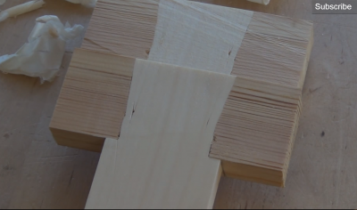

δεν παλεύεται με το σκαρπέλο...πρέπει να ορθογωνιάσω 16 τρύπες.....
Μία έκανα για να δω και μου πήρε κοντά μια ώρα...και στα πλάγια έγινε και σώβρακο! GRRRRRRRrrrrrr
Δεν παλεύεται γιατί εχει και βάθος 10εκ...

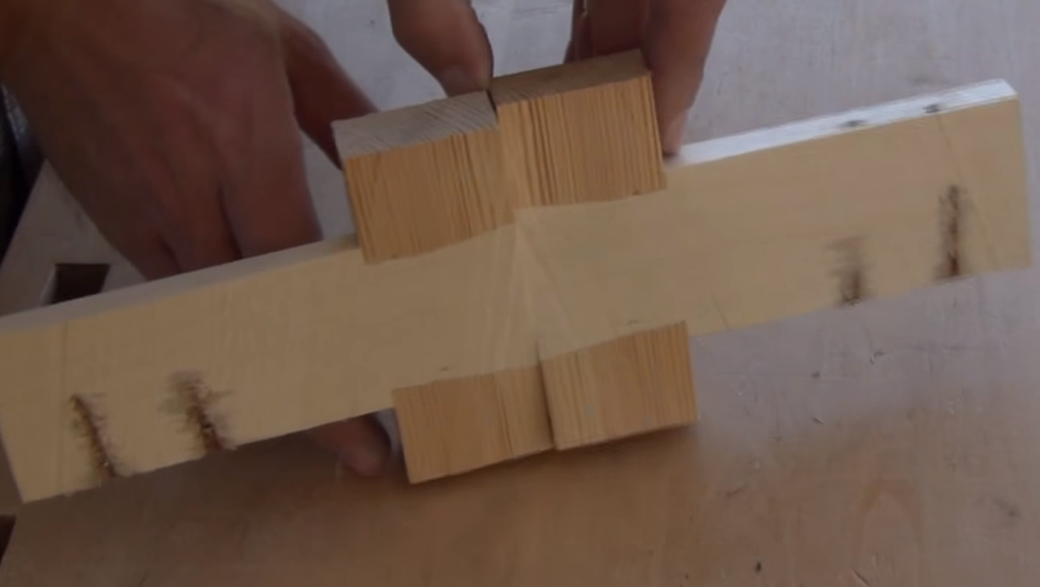

Αν έχω καταλάβει καλά πας με ρετάλια να κάνεις έναν πάγκο εργασίας. Μήπως το παρατραβάς στο θέμα ενώσεων?
Για να βγάλεις ωραία μόρσα και ωραίες χελιδονοουρές πρέπει πέρα από την εμπειρία σου να προσφέρονται και τα εργαλεία σου αλλά και το ξύλο.
Το μαλακό ξύλο είναι δύσκολο πολύ να βγάλει σωστό αποτέλεσμα. Υπα΄ρχει μία φράση που λέει αν μπορείς να το κάνεις σε πεύκο μπορείς να το κάνεις παντού.
Δεν είναι τυχαία αυτή η φράση.
Αν στον δρυ θες απλά ένα κοφτερό σκαρπέλο στο πεύκο θες ξυράφι και να μοιράζει τη τρίχα στη μέση.
Φοβάμαι ότι θα μπεις σε έξοδα και τελικά θα απογοητευτείς.
Με όλη τη καλή διάθεση στο λέω γιατί βλέπω την όρεξη που έχεις και είναι κρίμα να αναλωθείς και να απογοητευτείς.
Αντί να αγοράσεις μορσοτρύπανα, αντάπτορες κλπ κλπ και σταματημό δεν έχει δώστα σε όμορφα ξύλα τουλάχιστον να ευχαριστηθείς αποτέλεσμα.

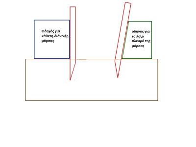

Ακόνισε τα σκαρπέλα σου και όταν πηγαίνεις για τόσο μεγάλα βάθη στο ξύλο βάζε ένα άλλο κομμάτι για οδηγό για να μην χάνει την καθετότητα το σκαρπέλο.
Χάραζε με κοφτερό μαχαίρι το σημείο πριν αρχίσεις, βγάλε με το μαχαίρι πάλι ένα V από κάθε κοπή και κάνε τον "τοίχο" που θα πατήσει το σκαρπέλο.
Αδειασε το εσωτερικό με τρυπάνι και προχώρα μόνο στα πλαϊνα.

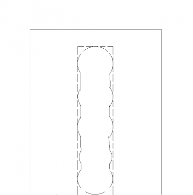

Θα το κοιτάξω...προς το παρόν όπως "φαίνεται" στην ζωγραφιά εγώ αυτό που """""απλά""""" είχα να κάνω ήτανε να φέρω πρόσωπο τα κοψίματα .... κάθετα στα νερά του ξύλου είναι εύκολο...στο παράλληλα με το ξύλο χάνεται η μπάλα....
Αυτό με τον οδηγό δεν το κατάλαβα :/ προσπαθούμε να ακουμπάει όλη η επιφάνεια του σκαρπέλου για να βγει ίσια και όχι υπό γωνία....και σαν οδηγό είχα την ίδια την μόρσα...την τρύπα... :S
Ο δάσκαλος το έφτιαξε καλύτερο, έχει και οδηγό ο οδηγός ! :D
πριν 12 λεπτά, το μέλος f117 έγραψε:
Μέγα σφάλμα !
Για να το κάνεις αυτό θέλει πολλά ένσημα στη μαραγκουδική και όπως βλέπεις και πάλι για ακρίβεια βάζουν οδηγό και αυτοί που τα χέρια τους είναι σαν διαβήτες!
