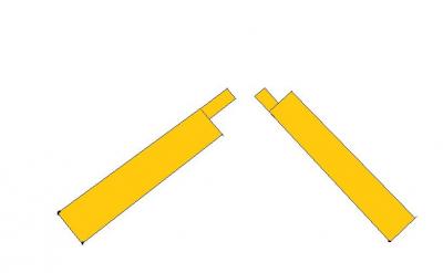

f117 Φεβρουάριος 3, 2018 Author #45 Φεβρουάριος 3, 2018 για να δω τώρα πως μπορώ να περιγράψω αυτό που θέλω να πω...χχααχα Για τα κάτω ξύλα τα περιμετρικά δεν θέλω να υπάρχει διαφορά στο ύψος τους όπως έγινε για τα πανω...δεν θέλω γιατί από το πλάι δεν θα υπάρχει αρκετός χώρος... Αν τα κάτω μόρσα γίνουν όπως στην φωτό...και κάθονται εσωτερικά το ένα πανω στο άλλο... είναι οκ??
Seafalco Φεβρουάριος 3, 2018 #46 Φεβρουάριος 3, 2018 Η ιδέα είναι ένας καλός συμβιβασμός. Αλλά θα το κάνεις έτσι : Καλή συνέχεια ! 1 1

f117 Φεβρουάριος 3, 2018 Author #48 Φεβρουάριος 3, 2018 (edited) είναι σωστό? Έγινε επεξεργασία Φεβρουάριος 3, 2018 από f117
Seafalco Φεβρουάριος 3, 2018 #49 Φεβρουάριος 3, 2018 Καλό μου φαίνεται ! Το 3@Α είναι 3,25, οπότε με 3 έχει και ένα μικρό αέρα> ΟΚ To 3,5@Β θα περνάει "ξυράφι" από την άλλη μόρσα, οπότε αν δεις ότι σε ζορίζει δώσ' του ένα μικρό αέρα ξυρίζοντάς το με το σκαρπέλο. Ξέρεις όλο αυτό, Θα είναι τελικά η εμπειρία που θα πάρεις, και αργότερα (όταν θα παχύνουν οι αγελάδες ! ~ ! ) , θα έχουμε και καλά ξύλα να παίζουμε ! 1

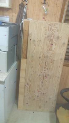

f117 Φεβρουάριος 3, 2018 Author #51 Φεβρουάριος 3, 2018 εντέλη στο πάνω μέρος του πάγκου θα μπουν 3 φύλα κοντρα πλακέ πάχους 0,8cm και θα κολληθούν μεταξύ τους...κόντρα...οπότε θα έχουμε 2,4cm τελικό πάχος. Επειδή τα κομμάτια δεν θα είναι ισια κομμένα..στανταρ...θα τα φέρω με έναν ταινιολειαντήρα που θα παρω... στα ίσα τους... Θέλω όοολα τα κομμάτια πριν συναρμολογηθούν να τα περάσω με τον ταινιολειαντήρα γιατί έχουν άπειρες σκλήθρες και ακίδες... Στο τέλος βερνίκι εμποτισμού και θα σκουρίνει λίγο και το χρώμα πιστεύω.. Στο πλάι από το πάνω πάνελ λέω να βάλω ξύλινο πηχάκι 3cm X 1cm γύρω γύρω για σόκορο με βιδούλες... , ή ένα απλό πηχάκι
karmen1983 Φεβρουάριος 4, 2018 #52 Φεβρουάριος 4, 2018 Μπερδευτηκα. Γιατι να κολλησεις τρια των 8mm και να μη παρεις ετοιμο πρεσαρισμενο φυλλο των 24 με 25mm?? Επισης ταινιολειαντηρας πανω σε κοντρα πλακε το θεωρω κακη ιδεα. Ειναι επιθετικο εργαλειο κ το μονο που δε θες ειναι να σου φαει τη πανω στρώση που εχει το καπλαμα της σημυδας ή οτι παρεις. Το πηχακι ειναι καλη σαν ιδεα. Εγω δεν εχω βαλει στο δικο μου κ μετα απο 2 χρονια που ηταν και εξω στη ταρατσα δεν εχει παθει τπτ.

f117 Φεβρουάριος 4, 2018 Author #54 Φεβρουάριος 4, 2018 @karmen1983 γιατι αυτο υπΑρχει στο τσαμπΑ!!!οχι λειαντηρας εκει!!
karmen1983 Φεβρουάριος 4, 2018 #55 Φεβρουάριος 4, 2018 Φοβάμαι ότι κατά το κόλλημα που θα κάνεις ότι θα χάσεις το επίπεδο του πράγματος. Αλλά αφού θες να κρατήσεις χαμηλά το κόστος go for it
f117 Φεβρουάριος 4, 2018 Author #56 Φεβρουάριος 4, 2018 Εννοεις μμήπως δεν είναι ίσια η επιφάνεια και κάνει κοιλιά ή προς τα πάνω?
f117 Φεβρουάριος 4, 2018 Author #58 Φεβρουάριος 4, 2018 (edited) τι είναι προτιμότερο...να κολλήσω τις δυο πρώτες και μετά την τρίτη? ή και τις 3 μαζί? Πάνω σε αυτή την επιφάνεια την 1,5μ X 0.65μ για να κολλήσουν και να πιεστούν θα βάλω 6αδες με νερά...σε όλη την επιφάνεια...κάθε 6αδα είναι 9 κιλά και έχει διαστάσεις 0,40χ0,25 περιπου αν το έχω στο μυαλό μου σωστά Edit... για ξυλεία δεν έφυγε ούτε ευρώ..... Έγινε επεξεργασία Φεβρουάριος 4, 2018 από f117
