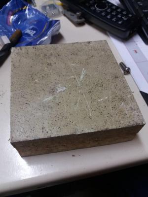

dfa19mj Ιανουάριος 24, 2018 #28 Ιανουάριος 24, 2018 On 24/1/2018 at 12:57 ΜΜ, το μέλος f117 έγραψε: Αυτο πως το βρισκουμε??? Expand Πάγκο κουζίνας;
dfa19mj Ιανουάριος 24, 2018 #30 Ιανουάριος 24, 2018 On 24/1/2018 at 2:30 ΜΜ, το μέλος f117 έγραψε: Πανω ειναι μια φλουδα μεταλλο... Expand Δεν φαίνεται καλά... Παντως, αν είναι φλουδα λεπτή μεταλλική, όπου πληγωνεται ίσως να είναι χειρότερο από σκέτο ξύλο... 2
f117 Ιανουάριος 24, 2018 Author #31 Ιανουάριος 24, 2018 (edited) δεν το δοκίμασα να σου πω την αληθεια...θα ρίξω μια σφυριά αύριο και να βάλω φωτό... @Seafalco το πόδι θα είναι 100mm x 100mm .... Οι σανίδες που έχω για τα πλαινά είναι 25mm x 100 mm !! Πόσο δηλαδή θα μπορώ να φάω γύρω γύρω από το tenon? Τι διάσταση θα εχει μείνει που θα θηλυκώσει? Έγινε επεξεργασία Ιανουάριος 24, 2018 από f117
