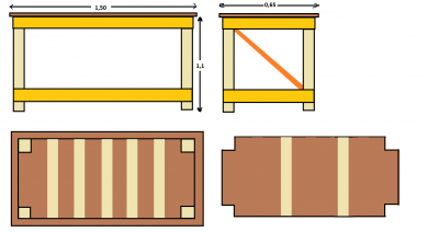

f117 Δημοσιεύτηκε Ιανουάριος 18, 2018 #1 Δημοσιεύτηκε Ιανουάριος 18, 2018 (edited) Καλησπέρα και από εδώ λοιπόνννν.... Είδα αυτό το βίντεο και μου φάνηκε ωραία υλοποίηση.... είδα όμως οτι πιο έμπειροι μάστορες έχουν τις ενστάσεις τους.... Για πείτε... αυτό είναι όπως το έχω "σχεδιάσει¨ και το φαντάζομαι ... Το πάνελ λέω να βάλω 2 κομμάτια OSB κολλημένα μεταξύ τους 1εκ το κάθε ένα... Για πόδια ίσως σταθώ τυχερός και βάλω δοκαράκια 10εκ Χ 10 εκ Θέλω πάνω να το βάλω και μέγκενη εννοείται... @Seafalco @Havic @ΓιαγκΤ @Lakisss @karmen1983 @l3ft3ris και όπως άλλος μπορεί να βοηθήσειιιι Έγινε επεξεργασία Ιανουάριος 18, 2018 από f117

f117 Ιανουάριος 18, 2018 Author #5 Ιανουάριος 18, 2018 ναι! και είδα οτι αυτό που προσέθεσε ήτανε τα χιαστά στο πλαί... @dfa19mj χωρίς τα χιαστά ή με ένα μόνο διαγώνιο όπως είναι στην ζωγραφιά που έχω κάνει δεν αρκεί? Το λέω γιατί τα πόδια θα είναι αρκετά χοντρά

f117 Ιανουάριος 18, 2018 Author #9 Ιανουάριος 18, 2018 (edited) πως δεν λέω βρεε...δες την φωτό πάνω... 1.50 μήκος .... 0.65 βάθος Όσο για την μέγγενη δεν ξέρω γιατί είναι στο χωριό...αλλά είναι σε ένα κουτάκι 30εκΧ 20εκ αν θυμάμε καλά...κανα 5κιλο θα είναι... Το περισσότερο που θα κοπανήσω είναι τίποτα τάβλες με πρόκες κ τέτοια πράγματα... Έγινε επεξεργασία Ιανουάριος 18, 2018 από f117

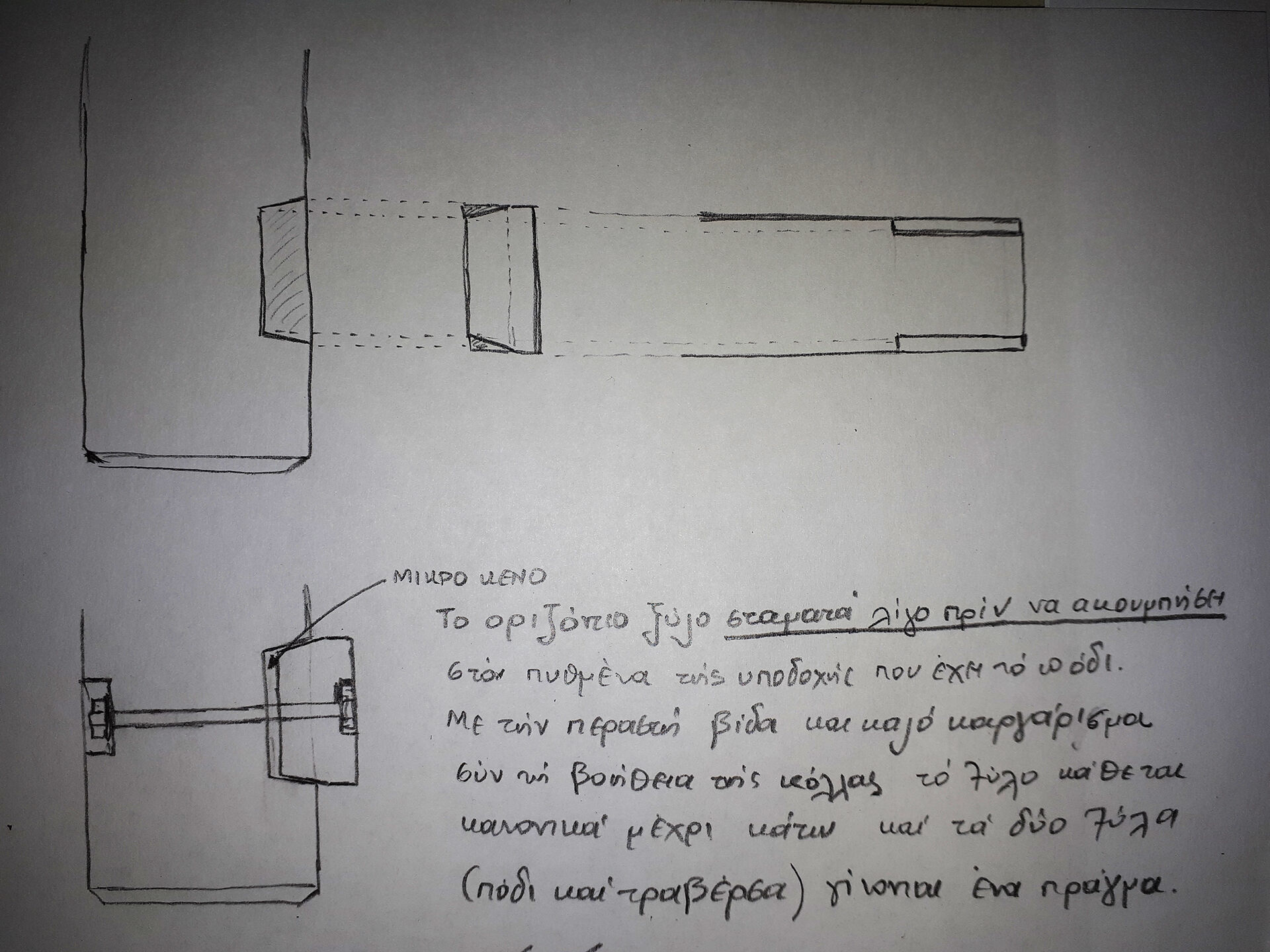

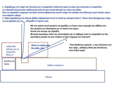

f117 Ιανουάριος 19, 2018 Author #17 Ιανουάριος 19, 2018 περίμενε να κλείσω λίγο το στόμα.... 1000 ευχαριστώ.... Κανονικός οδηγός. σόκορο από καθαρό ξύλο εννοείς αυτό που κολλάμε γύρω γύρω να είναι απο φυσικό ξύλο? Αν για παράδειγμα περιμετρικά να μπεί κάτι σαν πηχάκι? 5-7εκ η πάνω επιφάνεια? δύσκολο πολύ κ ακριβό πιστεύω :/ Αχχχ θα με φάει το σκαρπέλοοοο.....
Seafalco Ιανουάριος 19, 2018 #18 Ιανουάριος 19, 2018 On 19/1/2018 at 8:39 ΜΜ, το μέλος f117 έγραψε: περίμενε να κλείσω λίγο το στόμα.... 1000 ευχαριστώ.... Κανονικός οδηγός. σόκορο από καθαρό ξύλο εννοείς αυτό που κολλάμε γύρω γύρω να είναι απο φυσικό ξύλο? Αν για παράδειγμα περιμετρικά να μπεί κάτι σαν πηχάκι? 5-7εκ η πάνω επιφάνεια? δύσκολο πολύ κ ακριβό πιστεύω :/ Αχχχ θα με φάει το σκαρπέλοοοο..... Expand Χαχαχαχα!! Ναι ένα πηχάκι περιμετρικά είναι ότι πρέπει! Το πάχος δεν είναι απαραίτητο να είναι όλο από καθαρό ξύλο, μπορεί να είναι δυο στρώσεις OSB και τελικά από επάνω καλά πλανισμένα σανίδια των 2 cm. Όλα φυσικά κολλημένα μεταξύ τους για να είναι ένα σώμα! Και εδώ πολύ προσοχή στην επιπεδότητα της επιφάνειας! Το σκαρπέλο καλό ακόνισμα ε!!!
f117 Ιανουάριος 19, 2018 Author #19 Ιανουάριος 19, 2018 γιατί μου έχει καρφωθεί στο κεφάλι ότι με τα σανίδια απο πανω θα με εκνευρίζουν τα πολύ μικρά κενά μεταξύ τους και οτι θα γεμίζουν σκονες, πριονιδια, γρέζια..και όλα τα καλα? Εκτός αάμα τα φέρω τόσο πρόσωπο και πέσει κόλλα πλαι πλαι σε κάθε σανίδι
