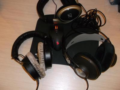

Petrossortep Ιανουάριος 11, 2018 #6 Ιανουάριος 11, 2018 @def Παρέλαβα τελικά τα 612pro και τα δοκίμασα σε μουσική μέχρι στιγμής, για αρκετή ώρα. Reveal hidden contents Πρώτα τα θετικά: Είναι πολύ ανώτερα από τα HD 595 σαν ποιότητα χροιάς(π.χ. φωνητικά) και μπάσο. Ο στοκ ήχος είναι αρκετά πριμάτος με κάπως κομμένο μπάσο(ανοικτά γαρ) και λίγο συριγμό στα πρίμα. Ψυχρός ήχος. Ωστόσο δεν υπάρχει το παραμικρό ίχνος σκληράδας σαν αυτό που άκουσα στα AKG K550 ή τα περίεργα μεσαία των AKG Q701. Έριξα μια ματιά στο σάιτ της sonarworks και έφτιαξα ένα δικό μου EQ φιλτρο που πλησιάζει πολύ το δικό τους. Άλλωστε το βασικό τους ελάττωμα είναι ένα εύκολο διορθώσιμο φούσκωμα στα ~7Khz που τα κάνει συριστικά. Μετά τη διόρθωση είναι σαν να ακούς τα DT 990pro με λιγότερη κουτίλα(βλέπε ημικλειστό σχέδιο). Δηλαδή γεμάτος ήχος με χειρότερο bass impact(αν και με καθαρό μπάσο) αλλά ταυτόχρονα πιο ανάλαφρος και απλωμένος(soundstage). Είναι τα senn HD 5** όπως θα έπρεπε να είναι χωρίς τις περίεργες αλλοιώσεις και το μετριότατο μπάσο. Πιο κοντά στα HD 650 παρά στη σειρά 5 της sennheiser. Άνεση, εφαρμογή, ποιότητα(βέβαια η στέκα τους μοιάζει να είναι πλαστική) όλα άψογα. Το πιο άνετο ακουστικό ever. Στα αρνητικά τώρα: Είναι πολύ αναίσθητα. Χαντακώνονται από την ανάγκη για πραγματικά δυνατό και καλό amp. Με τα HD650/990pro κουφαίνεσαι από τη δεύτερη κιόλας σκάλα έντασης της xonar STX (7 Vrms μέγιστη τάση). Παρόλο που έχουν διπλάσια αντίσταση. Με αυτά και ειδικά αν κάνεις την EQ διόρθωση θες οπωσδήποτε την τρίτη σκάλα. Ίσως βέβαια και να μην έχουν ανοίξει τελείως τα μεγάφωνά τους... Αν αντέχεις να δώσεις τα 109€ συν τα λεφτά ενός fiio K5 ή ακόμα καλύτερα ενός τρανζιστοράτου Shiit (magni ή ό,τι άλλο μπορείς) δύσκολα θα βρεις κάτι καλύτερο σε ανοικτό design, σε λογική τιμή. Τα 990 pro είναι για αυτούς που θέλουν περισσότερο μουσικές επιδόσεις με πολύ ισχυρό και βαθύ μπάσο, παρά gaming. 3
