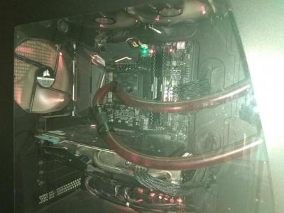

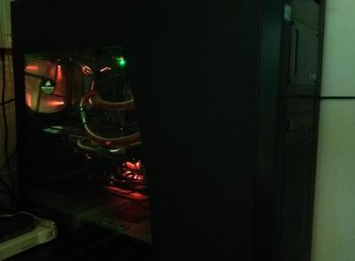

Έχω  μια  υδρόψυξη  με  δεξαμενη  XSPC , αντλία  OCOOL  ALphacool , EK Water Block και ψυγειο Phobia ...
Την  έχω  περίπου  4  χρόνια  από  τον  I7 980X  και  τώρα  σε  ένα  7700Κ
Τον  τελευταιο  χρόνο  ο  θόρυβος  της  αντλίας  ολο  και  μεγαλώνει  , εκτός  του  κροταλίσματος  που  κάνει  η  ιδια  -  υπάρχει και  αρκετή  βοή ...η  οποία  μειώνεται  οταν  ρυθμίζεις  την  αντλία  στο  2  και  κάτω..(ρύθμιση  1-5)
Θα  ήθελα  γνώμες !!
Την   έχω  μόνο  στην  CPU  και  σας  στέλνω  και  τις  φωτος ..
Ευχαριστώ
.pc1.thumb.jpg.77e11086c7f1aafad17c1d610b46a584.jpgpc2.thumb.jpg.48ac9cd7b4f70af5743a36f9e09878ee.jpg

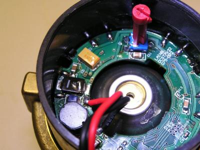

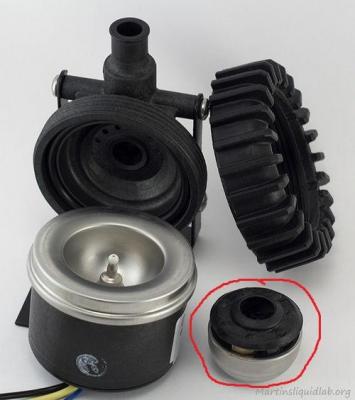

η αντλια σου κομματια ειναι ετσι.........
εσυ πρεπει να καθαρισεις το κυκλωμενο..................
απο την πισω πλευρα ειναι ετσι.........
αν δεν βρεις βρωμια στο μπροστα τοτε ισως να θελει μια σταγονα λαδι μηχανης εκει που γυρναει..........
δηλαδη εδω(στην τρουπα στο βελακι)
τωρα επειδη για το τελευταιο δεν ειμαι 100% σιγουρος καλο θα ηταν να απαντησει καποιος που το ξερει σιγουρα........

  On 8/1/2018 at 8:42 ΜΜ, το μέλος alexcrx έγραψε:
Expand
Δεν χρειάζεται λάδι. Η λίπανση γίνεται με το ίδιο το υγρό της υδρόψυξης
  • Agree 1
  On 9/1/2018 at 2:31 ΜΜ, το μέλος apostolis22 έγραψε:
Expand
να'σαι καλα ρε αδερφε που απαντησες χιλια ευχαριστω
