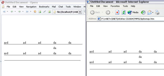

Zarras Απρίλιος 8, 2005 #3 Απρίλιος 8, 2005 georgeks78 μια χαρα το σκεφτηκες... εμενα σε opera και IE 6,0 παιζει κανονινα... για δες εδω... εκτος αν δε καταλαβα καλα για το τι θες να κανεις... **dreamweaver και εδω

Zarras Απρίλιος 8, 2005 #5 Απρίλιος 8, 2005 εε οπως το περιεγραψες πιο πανω το εκανα....table με τα στοιχεια, και none χρωματα στο background για να τρυπησει ο πιναξ.... εε και μετα εχοντας κανει printscreen το table βαζω απο πανω τις γραμμωσεις...και μετα jpg... εε και τελος το φορτωνω σαν backgroud στο πινακα
