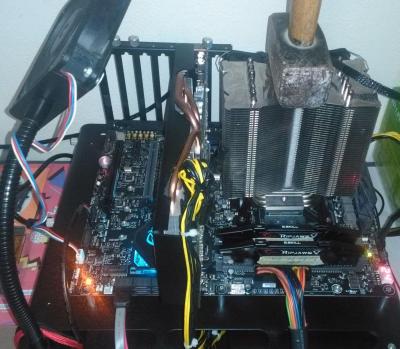

Ας κάνω μιά αρχή για το συγκεκριμένο σύστημα.
Τα βασικά συστατικά :
Ryzen 5 1600
Prolimatech Megahalems
Asus Crosshair VI Hero
G.skill Ripjaws V - 3200 CL15
Συγνώμη για τον τρόπο στήριξης της ψύκτρας , αλλά έψαχνα κάτι πρόχειρο για να μείνει πάνω στον επεξεργαστή.
(Δέν προτείνεται).
:D
Αυτή τη στιγμή ακόμη ψάχνομαι με τις ρυθμίσεις και τα ρολόγια.
Δέν ξέρω πόσο πάνω μπορεί να πάει air-cooled.
  • Haha 6

  On 8/12/2017 at 6:11 ΜΜ, το μέλος f117 έγραψε:
ανεμηστήρι άλλο για την ψύκτρα του επεξεργαστή δεν έχεις?
Expand
Εχω.
Αλλά who cares ?
:D
Στα πρόχειρα το έστησα έτσι το σύστημα ... για μιά πρώτη ματιά.
Δέν θα το αφήσω με το σφυρί πάνω στην ψύκτρα.
Θα το φροντίσω από βδομάδα.

Φίλε η Megahalems παρότι είναι σχετικά παλιά , είναι καταπληκτική σε θερμική απόδοση , είναι πολύ καλύτερη από αρκετές σημερινές ψύκτρες.
Δέν έχει αντάπτορα για AM4 ... έχει όμως για AM3.
... και ένας από τους λόγους που επέλεξα την Crosshair VI Hero , είναι το γεγονός ότι έχει διπλές τρύπες στο pcb (για AM3 & AM4 mounting).
Φυσικά την επέλεξα και γιατί είναι overclocking friendly.

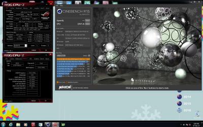

Θα αρχίσω αυτό το πόστ μου , με ένα σχόλιο που αφορά τους χρήστες της Hero VI.
Το 1701 bios , είναι για κλωτσιές ... δέν κάνει για O/C ... σε στέλνει Δαφνί , χαλαρά.
Το εύκολο κλοκάρισμα στο συγκεκριμένο cpu , τελειώνει εδώ.
Καμμία διαφορά στο κλοκάρισμα μεταξύ Air-cooled (Megahalems - single fan) και Water-cooled (AIO 240 - dual fan).
Οτι καλύτερο μπόρεσα να πετύχω σε ταχύτητα cpu , σε συνδυασμό με κλοκάρισμα μνημών ... είναι στην παρακάτω φωτό.
  • Agree 1
Ενα κλίκ παραπάνω ταχύτητα στο cpu (στα 4150 Mhz) 100% stable για benchmarking
Μαζί με ένα καλύτερο tuning στις μνήμες , που πλέον τρέχουν στα 3466 με CL12-14-14-28 1T
Βασικά το bios 0020 , έκανε τη διαφορά για εμένα.

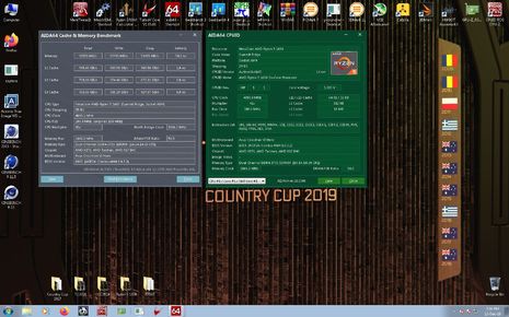

Σχεδόν 2 χρόνια μετά , μιά μίνι επάνοδος στο thread μιάς και αποφάσισα να δοκιμάσω κάποιο από τα νεότερα bios.
Την τελευταία φορά τότε στα τέλη του 2017 "ορκιζόμουν" στο 0020 με AGESA RavenPi 1.0.7.1
Το οποίο με αρκετό ψάξιμο είχε καταλήξει να παίζει έτσι (σε cpu και μνήμες).
https://hwbot.org/submission/3963493_tasos_cinebench___r15_ryzen_5_1600_1458_cb/
Πλέον με το αρκετά νεότερο bios 6903 με AGESA Combo 0.0.7.2
Εχουμε ακόμη το ίδιο bench speed στα 4150 αλλά με μνήμες πλέον στα 3866 CL14-14-14-28-1T
https://hwbot.org/submission/4279687_tasos_cinebench___r15_ryzen_5_1600_1469_cb/
Τέτοιες ταχύτητες μνημών σε Ryzen 1ης γενιάς ... και ειδικά σε T-topology μητρική (όπως είναι η Crosshair VI Hero) είναι πάρα πολύ καλές.
Χαίρομαι που εξέλιξαν τις X370 μέσω bios optimizations.
Επόμενο βήμα πλέον η δοκιμή ενός 3600 πάνω στο X370.
  • Like 4

Εδώ και κάμποσες μέρες έχει βγεί beta bios με AGESA 1004 , για τη μητρική.
Την πειράζεις αυτή τη ρύθμιση ή κάθεσαι στα αυγά σου ?
Μας τρολάρεις έτσι? Δεν υπάρχει αυτό που βλέπω.... Εννοείται κάθεσαι στα αυγά σου, αλλά κάτι μου λέει ότι δεν θα κάτσεις....
Η αλήθεια είναι ότι το έχω ρυθμίσει στα όρια σε θέμα μνημών ... και νομίζω ότι καλύτερο δέν γίνεται.
Αλλά από την άλλη , αναγκαστικά θα πρέπει να αλλάξω bios προσεχώς , λόγω Ryzen 3600

Μάλλον το τελευταίο μου post , εδώ.
Το βάζω να υπάρχει.
Beta bios , test 0001 - AGESA 1.0.0.4
Bench stable.
