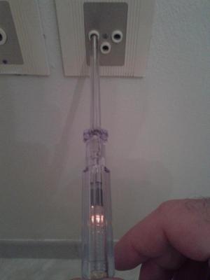

Πάντως, απλώς για να εντοπίσεις τη φάση και τον ουδέτερο, το δοκιμαστικό κατσαβίδι σου κάνει ακριβώς την ίδια δουλειά με το πολύμετρο.

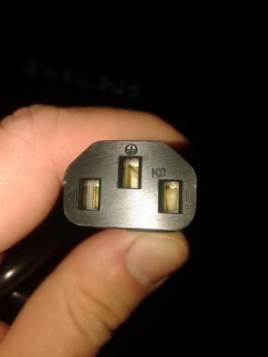

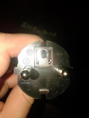

20171207_213259.thumb.jpg.59bf06dce3d22f891baad853d63ae7a1.jpg20171207_213352.thumb.jpg.d682bb4bac1e54909d4303d3e39d542e.jpg
Βγάζω το καπέλο στους άγγλους, οι δικές τους πρίζες μπαίνουν μόνο από την μια, το ίδιο και οι παλιές οι δικές μας με 3 ποδαράκια, fck Germany και τις σούκο και την αλλαγή ώρας τους μαζί!

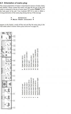

Σε δίπλα φόρουμ έχουν 33 σελίδες που διαφωνούν γι’αυτο, δεν θέλω να μπω στην διαδικασία αν το ακούω ή όχι, το placebo υπάρχει και βασιλεύει, λόγο ασχετοσύνης στα θεωρητικά ηλεκτρολογικά και όχι μόνο ήθελα να δω αν όντως ισχύει ή όχι, εμένα μου αρκεί ότι τα συγκεκριμένα καλώδια η πλευρά που πάει στην συσκευή έχει εικονίδια που εμφανίζουν τι πάει που, δεν κοστίζει κάτι να τα βάλω σωστά και είναι εύκολο, με ένα δοκιμαστικό κατσαβίδι και σε λίγα λεπτά ήμουν έτοιμος, πάντως και το pc και η οθόνη ήταν ανάποδα, τώρα τα διπολικά που δεν έχουν γείωση, άντε γεια εκεί… σούκο είναι δεν έχει σημασία :p
Πάντως όλα άρχισαν από αυτό Capture.JPG.4befe80005feb63c16b609dbb40e9ed5.JPG

Τώρα από την εικόνα που άρχισαν όλα.... Δε βλέπω κάτι παράξενο!
Τον πίνακα τον έχει για την συνδεσμολογεια στα βύσματα του σήματος εισόδου του ενισχυτή
Το διακόπτη φάσης τον έχει στα καλώδια από την έξοδο του ενισχυτή προς το woofer και απλά αντιστρέφει την πολικότητα!
