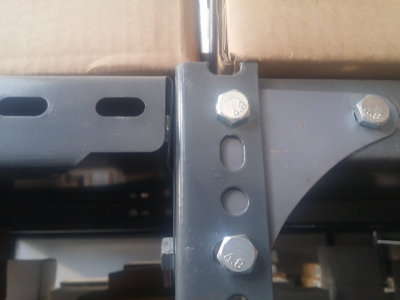

Εβγαλα μια φωτο: η ενωση στην αριστερη μερια της κολονας δεν ειναι σωστη για τοσο βαρος. Πρεπει να βαλεις γωνιες οπως ειναι η δεξια μερια. Κανονικα, πρεπει να βαλεις διπλη κολονα αν σκοπευεις να βαλεις πολλα ραφια συνεχομενα.
  • Agree 1
Να ανεβω-πατησω αποκλειεται, το ταβανι ειναι στο 1.70 :)  Γωνιες θα μπουν σιγουρα, σκεφτομαι μηπως τελικα βαλω και μια ταινια στη μεση του ραφιου οποτε λογικα θα ειμαι οκ.
