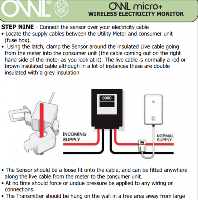

Bonito Δημοσιεύτηκε Δεκέμβριος 5, 2017 #1 Δημοσιεύτηκε Δεκέμβριος 5, 2017 Ζω στην Αγγλία και στο διαμέρισμα στο οποίο ζώ μόνος, έχω όλα τα φώτα led, nest thermostast και γενικά προσέχω όσο μπορώ. Το θέμα είναι ότι έχω περίπου 500kw μέσο όρο το μήνα (δεν υπάρχει γκάζι είναι με ηλεκτρικό boiler με tank και έχω βραδινή χαμηλή κατανάλωση. Το κακό είναι ότι είναι studio με πολύ μεγάλα παράθυρα οπότε στο κρύο έχω θέμα. Θέλω να ξεκινήσω όμως να κάνω monitor την κατανάλωση συνολικά. Τι προτείνετε; Έχω βρεί αυτό το μετρητή στο Amazon, αξίζει;
GriGaS Δεκέμβριος 5, 2017 #2 Δεκέμβριος 5, 2017 (edited) Αυτό είναι για 3φασικό πίνακα. Λογικά εφόσον είσαι σε studio έχεις μονοφασικό (κρίνοντας από τα ελληνικά δεδομένα) Σε κάθε περίπτωση για να το εγκαταστήσεις πρέπει να ανοίγεις τον πίνακα και να προσαρμόσεις τους μετρητές στα καλώδια/καλώδιο της φάσης. Εάν δεν είσαι ηλεκτρολόγος καλό θα ήταν να μη το κάνεις γιατί ως γνωστό "τζιζ ρεύμα καίει". Διαβάζοντας το Installation manual, βλέπω πως θέλει αρκετό χώρο εντός του πίνακα, οπότε πρώτα πρέπει να βεβαιωθείς πως χωράει http://docs.owlintuition.com/index.php?m=3 Κατά τα άλλα, καλό φαίνεται... Έγινε επεξεργασία Δεκέμβριος 5, 2017 από GriGaS 1
Bonito Δεκέμβριος 5, 2017 Author #3 Δεκέμβριος 5, 2017 16 minutes ago, GriGaS said: Αυτό είναι για 3φασικό πίνακα. Λογικά εφόσον είσαι σε studio έχεις μονοφασικό (κρίνοντας από τα ελληνικά δεδομένα) Σε κάθε περίπτωση για να το εγκαταστήσεις πρέπει να ανοίγεις τον πίνακα και να προσαρμόσεις τους μετρητές στα καλώδια/καλώδιο της φάσης. Εάν δεν είσαι ηλεκτρολόγος καλό θα ήταν να μη το κάνεις γιατί ως γνωστό "τζιζ ρεύμα καίει" Κατά τα άλλα, καλό φαίνεται...

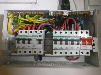

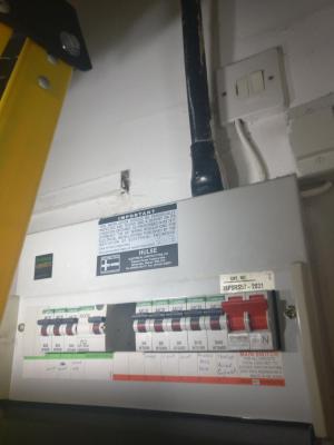

Bonito Δεκέμβριος 7, 2017 Author #12 Δεκέμβριος 7, 2017 6 hours ago, l3ft3ris said: Το βρήκα..... Wibeee Setup Φαίνεται πολύ καλό. Για δείτε λίγο τον πίνακα μου και πείτε μου.. 1

GriGaS Δεκέμβριος 7, 2017 #14 Δεκέμβριος 7, 2017 Ο πίνακας βάσει ελληνικών κανονισμών είναι το λιγότερο επικίνδυνος. Γράψε μας λίγο τι γράφουν οι ετικέτες με τη σειρα γιατί δε τα βγάζω όλα. 2
l3ft3ris Δεκέμβριος 7, 2017 #15 Δεκέμβριος 7, 2017 Κοιτάω ένα τέταρτο τον πίνακα και έχω μπερδευτεί.....Θα χρειαστούμε την βοήθεια σου έχοντας ένα δοκιμαστικό και την δυνατότητα να κλείσεις το ρεύμα για δοκιμές για να δούμε πως οδεύουν τα καλώδια στις ασφάλειες. Με προβληματίζει αν όλες οι καταναλώσεις είναι πάνω στο ρελέ διαρροής ή όχι 1

adpanos Δεκέμβριος 7, 2017 #17 Δεκέμβριος 7, 2017 (edited) πριν 17 λεπτά, το μέλος l3ft3ris έγραψε: Κοιτάω ένα τέταρτο τον πίνακα και έχω μπερδευτεί.....Θα χρειαστούμε την βοήθεια σου έχοντας ένα δοκιμαστικό και την δυνατότητα να κλείσεις το ρεύμα για δοκιμές για να δούμε πως οδεύουν τα καλώδια στις ασφάλειες. Με προβληματίζει αν όλες οι καταναλώσεις είναι πάνω στο ρελέ διαρροής ή όχι Εχεις έναν κεντρικό διακόπτη ( τον κόκκινο) όπου δυνδέονται από πάνω οι παροχες. (κόκκινη και μπλε) μάλλον 2X 16mm^2 Το μαύρο καλώδιο που βγαίνει από κάτω πάει στην μπάρα ουδετέρων αν δεις . Από τον διακόπτη η παροχή με την μπάρα γεφύρωσης δίνει σε όλες τις δεξιές ασφάλειες (μικροαυτόματους) Από την μπάρα ουδετέρων αλλά και από την έξοδο του γενικού διακόπτη (κάτω στον κόκκινο) βγαίνει ένα καλώδιο το οποίο τροφοδοτεί την είσοδο του ρελέ διαρροής . Από το ρελέ διαροής με μπάρα γεφύρωσης συνδέονται όλες οι αριστερές ασφάλειες (μικροαυτόματοι.) Τώρα γιατί έχει το ρελέ στις μισές ασφάλειες και όχι σε όλες ??? Πρέπει να μάθουμε τι πράγμα ασφαλίζουν. Πάντως είναι πολύ στο περίπου ο πίνακας .... Ούτε ασφαλίζει τον γενικό, ούτε κάποιος διακόπτης φάσης ουδετέρου για θερμοσίφωνα κουζίνα ούτε τίποτα. Έγινε επεξεργασία Δεκέμβριος 7, 2017 από adpanos 2
l3ft3ris Δεκέμβριος 7, 2017 #18 Δεκέμβριος 7, 2017 Βασικά βγαίνει ένα γυμνό καλώδιο χωρίς μόνωση και πάει στην μπάρα....
adpanos Δεκέμβριος 7, 2017 #19 Δεκέμβριος 7, 2017 (edited) πριν 15 λεπτά, το μέλος l3ft3ris έγραψε: Βασικά βγαίνει ένα γυμνό καλώδιο χωρίς μόνωση και πάει στην μπάρα.... Ναι δεν είναι κάτι εντελώς λάθος. Είναι λάθος, αλλά το έχω δει και αλλού. Ο ουδέτερος έτσι κι αλλιώς είναι γειωμένος μέσα στο ρολόι της ΔΕΗ . Εχει ίδιο δυναμικό με την γη. Ξεχωρίζεται μόνο σε ότι αφορά μετά τον γενικό διακόπτη και οποσδήποτε μετά το ρελέ λειτουργικά. Το ρελέ μετρά το ρεύμα που μπαίνει και που βγαίνει από το κύκλωμα. Αν διαβάσει κάποια διαφορά πχ 30mA ή σε βιομηχανικό επίπεδο 150mA ρίχνει το κύκλωμα. Αν στο σπίτι σου ο ουδέτερος δεν ήταν μονωμένος μετά το ρελέ δεν θα μπορούσε να μετρήσει το ρελέ διαρροής αν υπάρχει η όχι διαρροή αφού το κύκλωμα θα επέστρεφε κατευθείαν από την γη .... οπότε θα έριχνε το κύκλωμα διαρκώς. Υποθέτοντας πως κλείνεις το γενικό όταν ανοίγεις τον πίνακα , δεν έχεις θέμα . Έγινε επεξεργασία Δεκέμβριος 7, 2017 από adpanos 1
