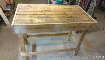

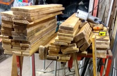

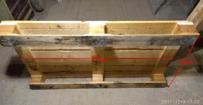

Καλημέρα ήθελα ένα βαρύ - ανθεκτικό πάγκο και μιας και συγκέντρωσα καποια ποσότητα ξυλίας από παλέτες  είπα να το ξεκινήσω κι οπού με βγάλει :p

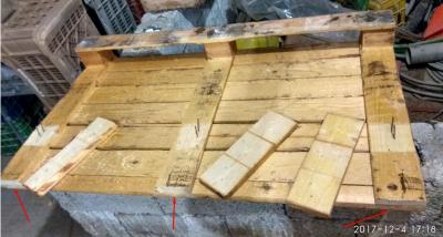

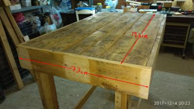

έκοψα μια παλέτα και την έκανα 120cmχ70cm και μετακόμισα τους τρεις τάκους με την τάβλα της
Screenshot_2.thumb.jpg.52668b28b41d5c6b5374beefbdfe5d3b.jpgScreenshot_3.thumb.jpg.b56e19d1acfa04f341ac92a1531b4479.jpg

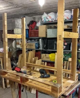

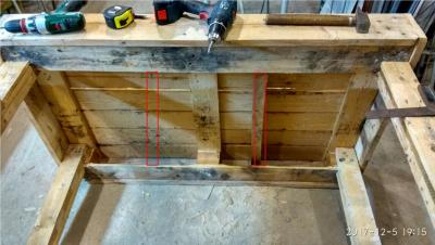

έβαλα για πόδια τέσσερα μαδερια από άλλου τύπου παλέτα με στριφωνια
Screenshot_4.thumb.jpg.a6ae6f4c5e8b9a8e917a7d051ad6b09e.jpgScreenshot_5.thumb.jpg.a934ca0fbecbca0f598ae7b4c2748c10.jpg

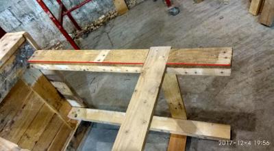

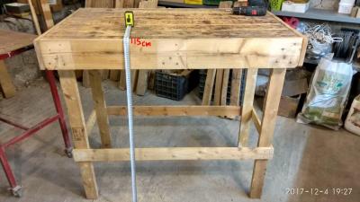

τέσσερις τάβλες έδεσαν τα πόδια σε χαμηλό ύψος και άλλες τεσσερις μπήκαν πρόσωπο στην κάθετη επιφανεια εργασίας
Screenshot_6.thumb.jpg.e875c64a08ab7b85c3c20c2cacebd593.jpgScreenshot_7.thumb.jpg.e6b707134d526e9c266e8220faac45b9.jpg

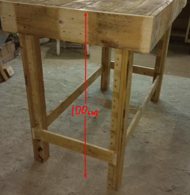

μιας και δε με παίρνει να ψηλώσω άλλο του ΄΄έκοψα τα πόδια΄΄ και από 115cm ύψος κατέβηκε στα 100cm
δε μου άρεσε η σταθερότητα και έβαλα δυο ακόμα τάβλες σε κάθε πόδι
Screenshot_9.thumb.jpg.6c40515e0148125c275041c53ecc1b37.jpgScreenshot_10.thumb.jpg.c90f54828d188558495d58710b471be4.jpg

Το ράφι κάτω εκτός από χρήσιμο θα τον δέσει πάρα πολύ. Αν μπουν και πράγματα από το βάρος δεν θα κουνιέται.
πριν 18 λεπτά, το μέλος Lakisss έγραψε:
Σίγουρα :)
Ωραία κατασκευή!  αν και με άγχωνε ο τιτλος για τ ποσο σταθερη (θα ) ειναι. βλέπω εκανες καλη δουλεια!
Ευχαριστώ George  ωραία δε μου φαίνεται αλλά τσάμπα τουλάχιστον είναι :)
Ήδη είναι αρκετά στιβαρος και νομίζω θα γίνει περισσότερο!

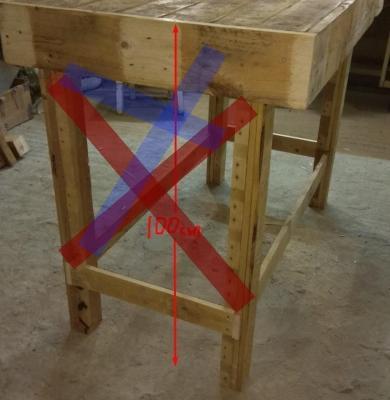

Καλά το πας αλλά θέλει λίγο προσοχή σε ένα ζήτημα που δεν το βλέπεις τώρα, καθώς τα βιδώματα είναι φρέσκα, όμως θα φανεί σίγουρα αργότερα!
Η στιβαρότητα του πάγκου είναι απατηλή!
Με το που α αρχίσει ο πάγκος να δουλέυεται, και να δέχεται δυνάμεις, θα ρχίσει το πρόβλημα να εκδηλώνεται.
Συγκεκριμένα οι τραβέρσες (τάβλες ) που έχεις βάλει οριζόντια για να εξασφαλίσουν την ακαμψία του πάγκου, είναι από μαλακό ξύλο και επιπλέον είναι και λεπτές.
Επίσης η διάστασή τους είναι μικρή (7 - 8 cm  το κόβω),  και οι δύο βίδες που εξασφαλίζουν τη σύνδεση της τάβλας στο πόδι απέχουν περίπου 5 cm.
Αυτά με ένα πρόχειρο λογαριασμό σημαίνουν ότι αν εσύ σπρώξεις την επιφάνεια του τραπεζιού με 20 κιλά δύναμή (σαν να πλανίζεις κάτι ας πούμε) αυτή η δύναμη θα πάει αναλογικά στην κάθε πόδι (έστω 5 κιλά ) και αυτή η δύναμη θα "μεταφραστεί" μέσω του συστήματος μοχλών που σχηματίζει ο σκελετός του τραπεζιού, σε μια μεγαλύτερη δύναμη (από 10 έως 15 φορές )!
Με άλλα λόγια οι βίδες του Χ ποδιού θα πρέπει να αντισταθμίσουν δυνάμεις εγκάρσιες _παράλληλα με το πάτωμα) της τάξης των 50 έως 75 κιλών! ! !
Αυτό θα οδηγήσει σε προοδευτική χαλάρωση των βιδωμάτων σε "μπουργάνεμα" των οπών από όπου περνάνε και βιδώνουν και τελικά ο πάγκος -εύκολα_ θα αρχίσει να "ντεντελάει" ! !  (Οι κάτω απ΄τ΄αυλάκι ξέρουν τι λέω! :p )
Ευτυχώς η γιατρειά, είναι εύκολη και δεν κοστίζει τίποτε!

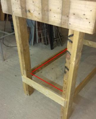

Σε κάθε πλευρά όπου δεν θέλεις άνοιγμα, να βάλεις διαγώνια σανίδες (ή και χιαστί, ακόμα καλύτερα! )
Αυτό θα μειώσει τις δυνάμεις που πρέπει να παραλάβουν οι βίδες πάνω από 8 με 10 φορές!
Και έτσι παρά το ότι ο πάγκος είναι φτιαγμένος από τελείως ακατάλληλα ξύλα, θα γίνει πολύ στιβαρότερος και θα σε κρατήσει ικανοποιημένο για πολύ περισσότερο καιρό! :)
Καλή συνέχεια ! ! ! :)

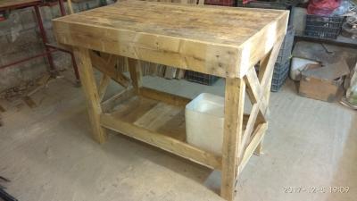

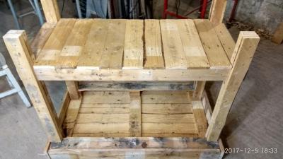

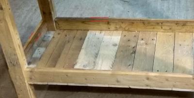

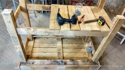

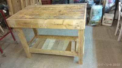

σήμερα λοιπόν συνέχισα το ''έργο'' αφού όπως έγραψα και στην αρχή <<όπου με βγάλει>> ...
έβαλα άλλη μια τάβλα στο κάτω μέρος, σε κάθε πλευρά εσωτερικά, που λειτουργεί και σαν κόντρα στα ποδιά και δινει εξτρά κράτημα
βίδωσα το ''ράφι'' μου από την κάτω μεριά (που ξέρεις... αν δεν πετύχει σαν πάγκος θα είναι μια χαρά για αντισεισμικο κρεβάτι για παιδιά :hehe:)
Screenshot_1.thumb.jpg.125591c4f33742ef57315ba5831b30a3.jpgScreenshot_2.thumb.jpg.268e8df28634599a5f9d85d8871ebcb4.jpgScreenshot_2a.thumb.jpg.11d45c750082ac34ccac2859d928855f.jpg

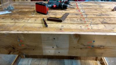

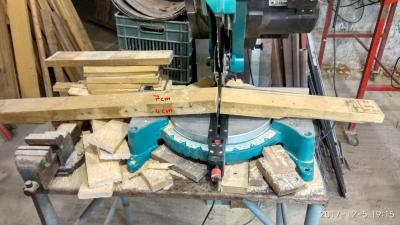

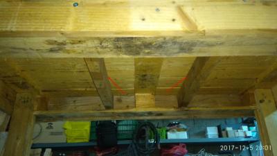

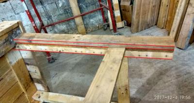

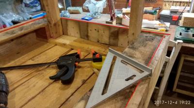

έκοψα και κάτι μαδερακια 4χ7cm και μπήκαν κάτω από την επιφανεια
Screenshot_3.thumb.jpg.f5c5bd7d4f053d3c633b6a5d0716957b.jpgScreenshot_4.thumb.jpg.43cb4bccc4ca2f0719754e690c3e3d4d.jpgScreenshot_4a.thumb.jpg.fd093de6ffb2e628fc9bf2c169e14108.jpg

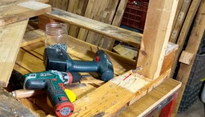

βιδώθηκε το κάθε μαδέρι στις πλαϊνές μετόπες  με 2 νοβοπανοβιδες 6χ70  και
με 2 νοβοπανοβιδες 3,5χ45 η κάθε τάβλα στο κάθε μαδέρι

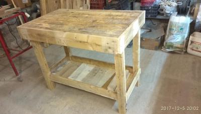

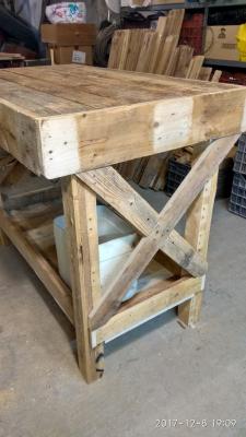

και ιδού μέχρι στιγμής
Screenshot_6.thumb.jpg.924e68a161dbe0ba2409cdecc4fc4ce5.jpgScreenshot_7.thumb.jpg.ce719d25f79da116cdbfea11b30d9930.jpg
έδεσε πολύ καλυτερα με το ραφι οπως είπε και ο @Lakisss !
και μάλλον θα βάλω και αντηρίδες χιαστί που είπες Seafalco !
ντεντελάει = νταντουλάει ;;;  :p

Μια χαρα εγινε, κ το ραφακι απο κατω...
Βαλε κ τα Χ που σου ειπε ο Στελιος κ θα γινει μπετο!!!!!!!! Μπορεις να βαλεις κ γαντζακια δεξια αριστερα να κρεμας εργαλεια...
Γενικα  τετοιες κατασκευες  δενονται με χωροδυκτιωμα κ για να καταλαβεις τι ειναι αυτο δες ενα σκελετο παλιας DUCATI!!!!!!!!!:p

Δεν περίμενα να βιδώσεις ανάποδα τις τάβλες στο ράφι αλλά έτσι όπως έγινε σαν σκάφη, ρίξε ένα μπετουδάκι μέσα για αντίβαρο.:p
  • Haha 1

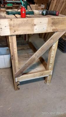

Έβαλα μια ταβλα διαγώνια απόψε δοκιμαστικά και έγινε μπεντενι :)
Βαλε κ μια 2η ,μην κανεις μισες δουλειες:p,  κ εκει που εφαπτονται ,στο κεντρο του  Χ  ,σκαψε μ ενα PEUGEOT  :)  σκαρπελο κ τις 2 ωστε να γινουν ενα σωμα με ξυλοκολλα κ 2 καβιλιες στην ενωση!!!!!!!!!!!!!!!!
πριν 35 λεπτά, το μέλος Stelios13 έγραψε:
Τώρα πιαααα...  νοβοπανοβιδες σφιχτάαα,  Peugeot σκαρπελο στο συρτάααρι :p
