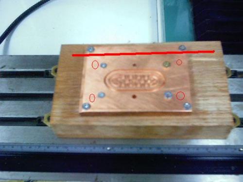

Ευχαριστώ για τα καλά σας λόγια παιδιά. Λοιπόν παρουσιάστηκε αρχικά πρόβλημα με το δέσιμο του χαλκού στην φρέζα, τελικά το δέσαμε σε ξύλο που μας είχαν πει πως δεν θα φούσκωνε με το νερό. Τελικά δεν φούσκωνε το ξύλο αρχικά, αλλά αφού το αφήσαμε ενα βράδυ αυτό όχι απλός φούσκωσε αλλά διέκοψε το κόψιμο της ψύχτρας γιατί χάθηκε ο αρχικός μηδενισμός, και μας έσπασε το κονδύλι οπότε δεν μπορέσαμε να κόψουμε σήμερα οπότε μέχρι την άλλη τετάρτη έχουν παγώσει όλα. Μιχάλη στείλε ενα πμ με κάποιον τρόπο να ποιάσω το κομμάτι στην φρεζομηχανή.

Η σκεψη για τον φορεα πολυ καλη αλλα οχι και ξυλο .ηταν επομενο οτι θ α γιναταν αυτο
Παρε αν κομματι σιδερο το οποιο θα εχεις παραλλησει στην φρεζα (μας ενδιαφερουν μονο οι 2 πλευρες -μια που θα πατησει το μπλοκ και η αλλα που θα πατησει στο τραπεζι του cnc )
Σημαδεψε και κανε σπειρωμα Μ4 στον σιδερενιο φορεα στα σημεια που εχω κυκλωσει
(Ειναι οι τρυπες για τον Αθλον ΧΡ ,Δεν ειναι απαραιτητες να γινουν αλλα θα σε βοηθησουν στην συγκρατηση του μπλοκ στον φορεα)
Βιδωσε το πανω χρησιμοποιωντας τις αναλογες βιδες Ετσι θα μπορεσεις να κοψεις εσωτερικα αλλα και εξωτερικα το μπλοκ με ενα πιασιμο Ειναι υπολογισμενο για αυτες τις βιδες και δεν θα εχεις προβλημα Αν εχεις την δυνατοτητα κοψε τον περισιο χαλκο στο σημειο με την ευθεια γραμμη Δεν εξυπηρετει σε τιποτα αν ακολουθησεις την διαδιακασια που σου περιγραφω και θα δυσκολεψει στην εξωτερικη διαμορφωση
Αν θελεις μετα μπορεις να ακολουθησεις την ιδια διαδικασια και για το πλεξι απο πανω Η μπορεις να το βιδωσεις στον χαλκο και να τα διαμορφωσεις και τα δυο μαζι
Καλη επιτυχια
γιατι δεν το δενεις κατευθειαν στο τραπεζι της φρεζας;αφου ολα τα φρεζαρισματα που θες να κανεις είναι στο κεντρο του κομματιου αρα σου μενουν τα ακρα για να το πιασεις μια χαρα.
Ετσι θα το έκανα αρχικά αλλά λόγο περιορισμένων δυνατοτήτων του μηχανήματος δεν μπορώ να κάνω φρεζάρισμα sandwich των χαλκό μαζί με το plexi οπότε στα σημεία που σημάδεψε ο eleven περνάει το κονδύλι για να κάνει το περίγραμμα. Θα φτιάξω σαββατοκύριακο μια μετταλική πλάκα με οπές στα σημεία που χρειάζεται να δεθεί το κομμάτι και θα κάνω και σπείρωμα να μην έχω τέτοια προβλήματα.
