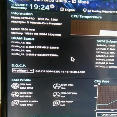

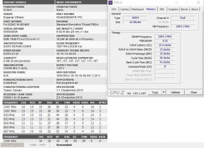

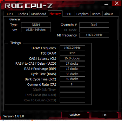

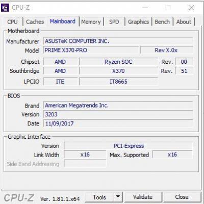

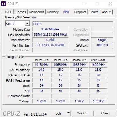

vayper Δημοσιεύτηκε Νοέμβριος 29, 2017 #1 Δημοσιεύτηκε Νοέμβριος 29, 2017 Καταρχην να πω οτι ειμαι ασχετος με το πως θα τις κανω να πανε 3200. Οι μνημες μου δεν πανε πανω απο 2133 με βαση οσα μου βγαζουν τα διαφορα προγραμματα. Στις 3 πρωτες φωτογραφιες ειναι 2133 σωστα? Στην 4 και 5 εχω καταφερει να αλλαξω σε 2933?Διοτι βλεπω maximium bandwidth 2133 kai DRAM frequency 1463
vayper Νοέμβριος 29, 2017 Author #2 Νοέμβριος 29, 2017 Στο ΒIOS γραφει 2933 στο memory. Απο κατω ομως στο DRAM status τις εμφανιζει 2133.Τελικα ποιο ειναι το σωστο?
idonthave Νοέμβριος 29, 2017 #3 Νοέμβριος 29, 2017 (edited) στα 2933 τρέχουν το DRAM frequency 1463 το κάνεις επί 2 =2926 Έγινε επεξεργασία Νοέμβριος 29, 2017 από idonthave
vayper Νοέμβριος 29, 2017 Author #4 Νοέμβριος 29, 2017 πριν 12 λεπτά, το μέλος idonthave έγραψε: στα 2933 τρέχουν το DRAM frequency 1463 το κάνεις επί 2 =2926 Και γιατι στο ΒΙΟS δειχνει 2133?
idonthave Νοέμβριος 29, 2017 #5 Νοέμβριος 29, 2017 (edited) στο συγκεκριμένο σημείο είναι οι πληροφορίες για τις μνήμες 8gb ram & SPD Speed 2133Mhz, πάνω από τα 2 dimm σου δείχνει την συνολικό μέγεθος της μνήμης και την τρέχουσα συχνότητα. *από κάτω σου έχει και το D.O.C.P που φαίνεται ενεργοποιημένο με τον χρονισμό και τα timings Έγινε επεξεργασία Νοέμβριος 29, 2017 από idonthave 2
gdp77 Νοέμβριος 30, 2017 #6 Νοέμβριος 30, 2017 Με βάση το cpu-z screenshot σου παίζουν 2933, οπότε είσαι κομπλέ. Για παραπανω, με τα μέχρι τώρα ισχύοντα χρειάζεσαι Samsung b-die τσιπακια, οπότε μην το ψάχνεις άλλο. Ούτως ή άλλως πάνω από τα 3000 MHz η διαφορά στις επιδόσεις είναι απειροελάχιστη και μόνο σε μετροπρογραμματα θα την έβλεπες και πουθενά αλλού. Το σημαντικό είναι να φτάνεις 2933. Είσαι κομπλέ trust me...Sent from my Redmi Note 2 using Tapatalk
