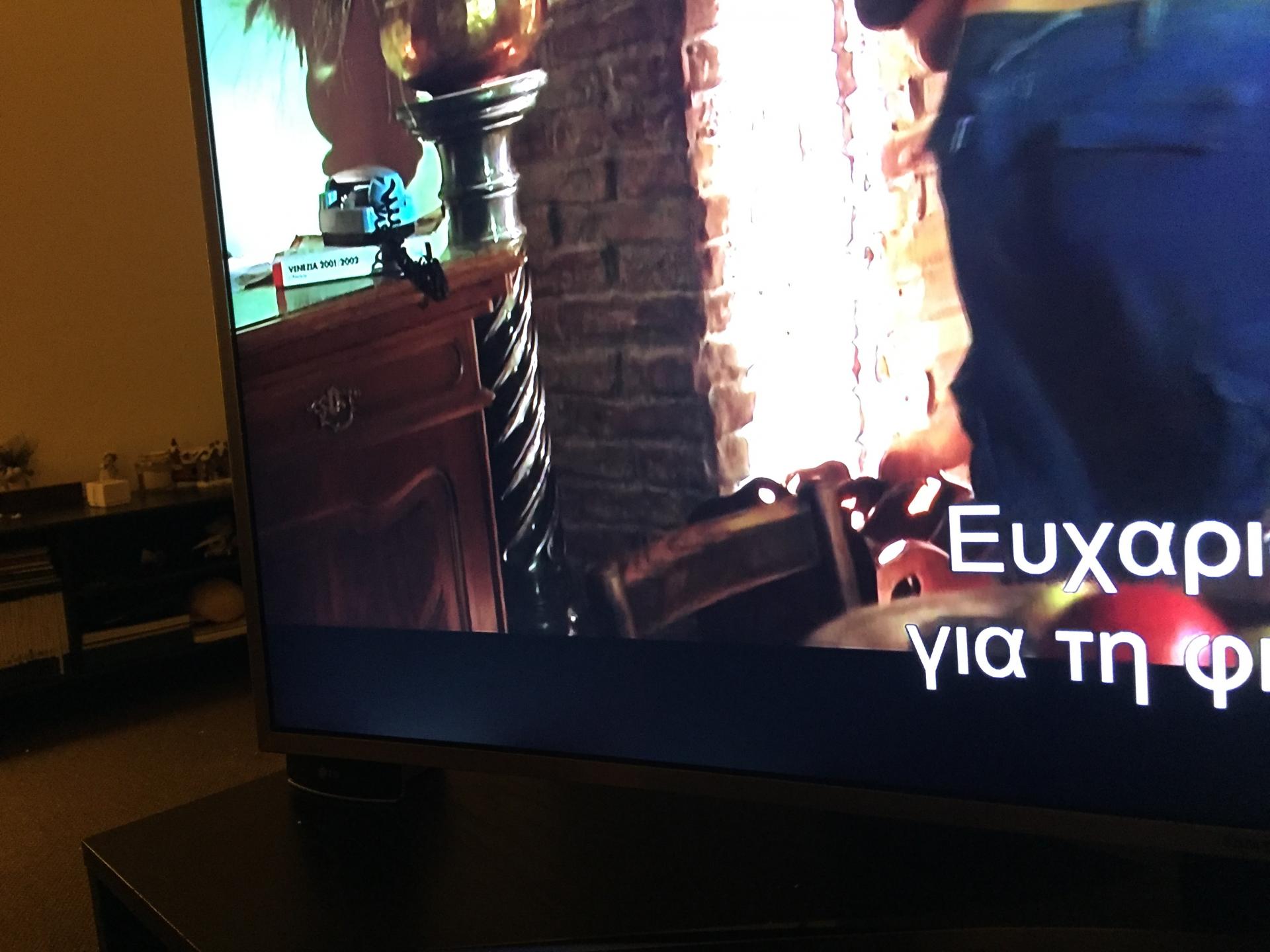

sdiavat Νοέμβριος 30, 2017 #43 Νοέμβριος 30, 2017 Αγόρασα κι εγώ την προηγούμενη Παρασκευή από τον Κωτσόβολο την UE49MU6402 Την πήγα χθες να την δουν και με συμβουλέψανε να την κρατήσω επειδή είναι "μικρό" το πρόβλημα που έχω και είναι πιθανό η καινούρια να είναι χειρότερη.... (το έχω μόνο κάτω αριστερά και αμα το δεις σε απόλυτο σκοτάδι και απόλυτο μαύρο, μόνο τότε βγάζει και 3 ακόμα πολύ μικρότερα bleeding στο κάτω μέρος) Τι να πω, να σκας τόσα λεφτά και να αγοράζεις ελλαττωματικά προϊόντα... είναι ανήκουστο!!! Επίσης μου είπαν οτι οι 55' δεν έχουν τέτοιο θέμα. Από τη μία θα πήγαινα σε 55" αλλά από την άλλη δεν το τρώω... Πιο μεγάλη πιο ευάλωτη (σκέφτομαι εγώ) και ιδίως αν είναι ίδια σειρά / τεχνολογία... Και εχω πελαγώσει γατί το DOA λήγει ... Καμια συμβουλή;

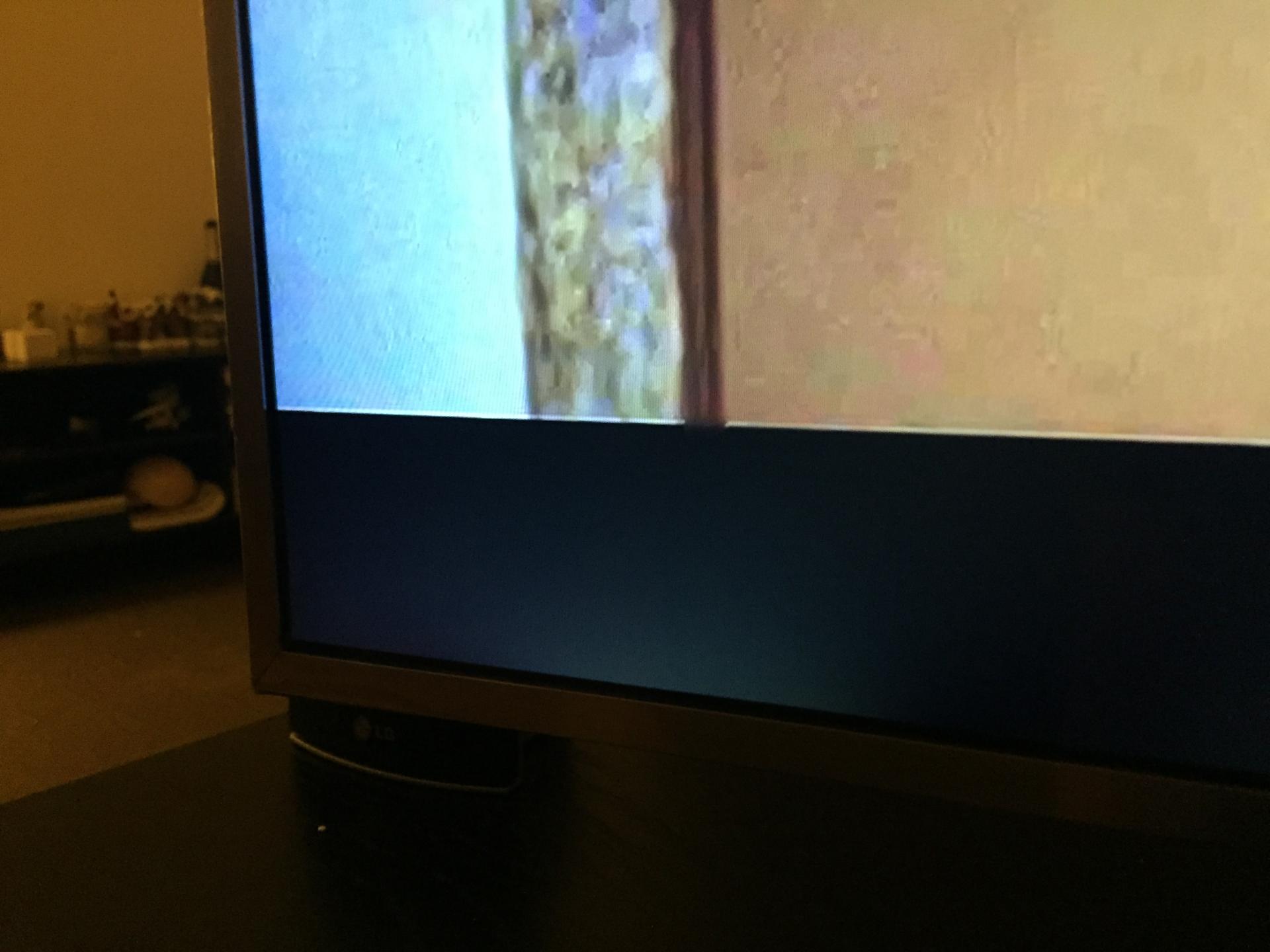

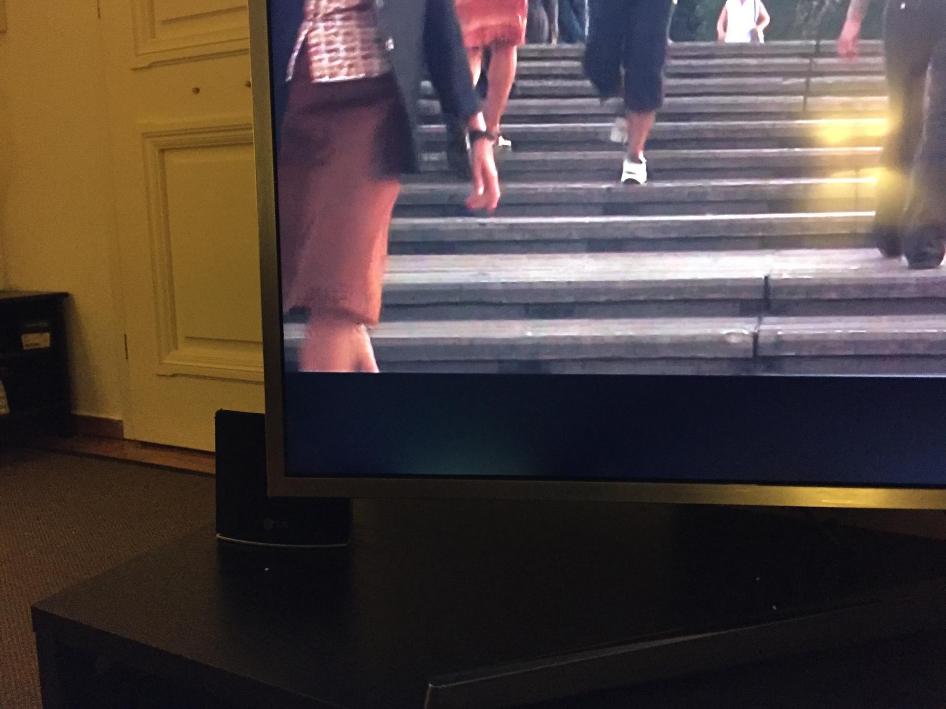

narcsoul Δεκέμβριος 1, 2017 Author #46 Δεκέμβριος 1, 2017 Προφανως κ προκειται για ελλατωματικη παρτιδα....τι να πω. Ασε που νομιζω πως θα παω για 2ο γυρο κ εγω Πηρα εν τελη την lg 43uj701v // Οκ δε μπορω να πω εξαιρετικη κ σε εικονα κ σε καποια αλλα καλουδια που προσφερει αλλα οκ κατασκευαστικα χανει λιγο anyway Εκανα το light bleeding test χτες βραδυ και ιδου: Πως σας φαινεται γτ ειναι αληθεια πως η φωτογραφια το κανει να φεναιται πολυυ χειροτερο ενω δεν ειναι Δυο ερωτησεις που εχω τωρα: 1) Να την παω κ αυτη πισω ? Χτες την πηρα ! Εχει ακομα τις ζελατινες περιμετρικα 2)Μηπως τελικα ολες οι Tv τυπου LED εχουν λιγο πολυ το ιδιο θεμα ? Θα ηθελα για αλλη μια φορα τη γνωμη σας... Αν και για μενα δεν νοειται να πληρωνει καποιος για να παιρνει ελλατωματικο προιον Σας ευχαριστω

trib Δεκέμβριος 1, 2017 #48 Δεκέμβριος 1, 2017 Όσο αφορά την Samsung του @sdiavat προσωπικά βλέπω Bleeding/Flashlight. Και σε αυτή την περίπτωση, θα την επέστρεφα. Πρόκειται για εμφανές ελάττωμα αφού εμφανίζεται σε ένα και μόνο σημείο και όχι από τη μία άκρη έως την άλλη. Είτε το ίδιο το κατάστημα είτε η Samsung, θα στην αντικαταστήσουν ή επισκευάσουν. Μην το αφήσεις, προχώρησέ το άμεσα. Με ηρεμία και ψυχραιμία. Τώρα, όσο αφορά την LG του @narcsoul εγώ βλέπω Clouding και όχι bleeding. Και για να το κάνω λίγο πιο συγκεκριμένο, βλέπω κακό Black Uniformity. Άλλες LED έχουν καλύτερο Black Uniformity, άλλες χειρότερο. Δεν μπορείς να το προβλέψεις και μπορεί να συμβεί σε όλα τα μοντέλα. Επίσης, κρατήστε κατά νου ότι όσο μεγαλύτερο είναι ένα πάνελ, τόσο πιο έντονα μπορεί να είναι τα προβλήματα. Κυρίως λόγω μεγέθους. Το αντίστοιχο μοντέλο σε 32'αρα για παράδειγμα, θα έχει 10 φορές καλύτερο Black Uniformity και ενδεχομένως καθόλου bleeding. Ακόμη, μέσα από φωτογραφία ΔΕΝ μπορεί να φανεί το κακό Black Uniformity. Κυρίως λόγω της έκθεσης φωτός που χρησιμοποιεί η φωτογραφική σου μηχανή. Οπότε, την ίδια απάντηση θα λάβεις και από την τεχνική υποστήριξη και θα χρειαστεί να τη δει δικός τους τεχνικός από κοντά. Σχεδόν οποιαδήποτε LED τηλεόραση κι αν φωτογραφίσεις, ρυθμίζοντας την έκθεση φωτός, θα βγάλει ένα παρόμοιο αποτέλεσμα. Τώρα, δυστυχώς το Black Uniformity δεν θα στο καλύψει εύκολα μία εταιρεία. Αυτό που μπορείς να κάνεις όμως είναι: - Να ενεργοποιήσεις όλες τις επιλογές για Δυναμική Αντίθεση, Smart LEDS και Dimming/Micro-Dimming (επιλογές που διορθώνουν κατά κύριο λόγο τα μαύρα) - Να ψάξεις με βάση το μοντέλο σου τις κατάλληλες ρυθμίσεις χρωμάτων (ειδικά σε πολύ γνωστό AV forum, θα βρεις σχεδόν όλα τα μοντέλα) - Να φέρεις εξειδικευμένο τεχνικό να καλιμπράρει την τηλεόραση. Αν και κοστίζει κάτι περισσότερο από 100 ευρώ (διότι ο άνθρωπος που έρχεται σπίτι ρυθμίζει ΜΟΝΟ τη δική σου τηλεόραση με ένα πολύ συγκεκριμένο και ακριβό μηχάνημα - κοινώς οι ρυθμίσεις αυτές δεν θα έχουν τον ίδιο αντίκτυπο σε αντίστοιχη άλλη τηλεόραση), αξίζει τον κόπο. - Και φυσικά, να επικοινωνήσεις με το service. Όλα τα παραπάνω προβλήματα είναι παιδικές αρρώστειες των LED τηλεοράσεων. Σε άλλες φαίνεται περισσότερο (edge ή direct led) και σε άλλες λιγότερο (full led).
HellhammeR Δεκέμβριος 1, 2017 #49 Δεκέμβριος 1, 2017 Γεια samsung απλά πάρτε τηλ και απαιτήστε να έρθει τεχνικός να την πάρει. Μετά απλά θα τους πρήζεται και θα σας αλλάζουν το πάνελ μέχρι να κάτσει κάποιο καλό. Μέχρι 3 θα σας αλλάξει η samsung, μετά πρήζεις κατάστημα και στην αλλάζει με καινούργια και ξανά έχεις άλλες 3 προσπάθειες. Μπορεί να πάρει καιρό η όλη ιστορία αλλά προτιμώ να περιμένω να πέσω σε ένα κάλο πάνελ παρά να κοιτάω μια σαπίλα που χρυσοπλήρωσα μπροστά στα μάτια μου. Μην προσπαθείτε να πείσετε τον εαυτό σας να δεχθεί τα σκουπίδια που πουλάνε, να αλλάζετε τα πάνελ μέχρι να πέσετε σε ένα που θα μείνετε ευχαριστημένοι. Δεν υπάρχει άλλη λύση, είναι trial and error τα προβλήματα bleeding/clouding/pixels γιατί δεν έχουν σωστό quality control και τις προωθούν στην αγορά περιμένοντας τους πελάτες να είναι Beta testers. 1
