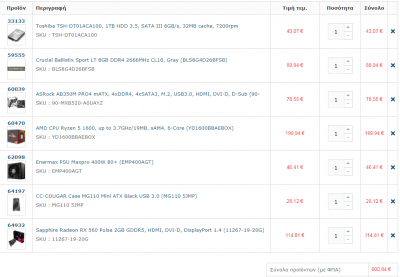

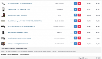

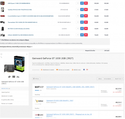

adpanos Νοέμβριος 21, 2017 #11 Νοέμβριος 21, 2017 (edited) Ορίστε πρώτο σύστημα -4 πύρηνος RYZEN - καλή μητρική - 8gb ram - M2 SSD - 1TB HDD - GTX 1050 κάρτα γραφικών - καλό κουτάκι - Καλό τροφοδοτικό. Επανέρχομαι και με δυο ακόμα συνθέσεις . 2o σύστημα - AMD R5 1400 4core/8threads - ποιοτική μητρική , πληρέστατη. - 8gb ddr4 μνήμη - 1TB σκληρός - M2 SSD 240GB - GTX 1030 κάρτα γραφικών - Ποιοτικό τροφοδοτικό - Καλό κουτάκι 3o Σύστημα. Αν επιμένεις να μην βάλεις από τώρα SSD , τότε αυτό . ΑΜD R5 1600 6cores/12Threads ASROCK AB350M PRO 4 μητρική 16GB DDR4 2666Mhz μνήμες 1TB HDD GTX 1030 κάρτα γραφικών Καλό τροφοδοτικό καλό κουτάκι. 4ο Σύστημα. Ενώ αν θες να δώσεις έμφαση σε επεξεργαστή και κάρτα γραφικών , χωρίς να βάλεις προς το παρόν SSD ή να πληρώσεις την ακριβή DDR4 μνήμη που παίζει αυτή την εποχή, κοιτάς σε αυτό . AMD R5 1600 SAPPHIRE RX 560 2GB DDR5 ASROCK AB350M PRO 4 8GB DDR4 2666Mhz ENERMAX τροφοδοτικό 1TB HDD SATA III . ΚΟΥΤΙ Μicro ATX με 120άρη ανεμιστήρα. Ολα εξαρτώνται από το πόση πληρότητα θες από σήμερα και πόσο είσαι διατεθημένος να συμπληρώσεις parts αύριο για να κάνει την δυνατότερη σύνθεση να γίνει και πληρέστερη (SSD, 16GB RAM) Έγινε επεξεργασία Νοέμβριος 21, 2017 από adpanos 1
