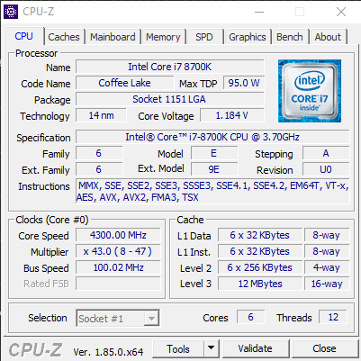

tommybertsen Αύγουστος 11, 2018 #103 Αύγουστος 11, 2018 Σπέρες. Τα δεδομένα μου είναι τα εξής: Μετά από 20-25 λεπτά Aida64 το voltage δεν πάει πάνω από 1.184v Αντιστχοίχως, δεν γνωρίζω γιατί ,αλλά το max turbo από 4.4 παίζει στα 4.3 (idle σε high performance mode στα power settings των windows, παίζει στα 4.4 με σαφώς χαμηλότερο voltage - από όσο καταλαβαίνω τα c-states δεν θέλουν πείραγμα) Οι μνήμες παίζουν με xmp στα 3200 χωρίς πρόβλημα στα 1.35v Αν ακολουθήσω αυτό το βίντεο (χωρίς να πάω τις μνήμες στα 4133 που τις πάει αυτός βέβαια - στα 3200 ή 3600, είναι μία χαρά με αντίστοιχα timings πχ ), θα έχω πιθανή επιτυχία; Είναι σωστός ή λέει-κάνει βλακείες; Τα διάβασα όλα περί llc κλπ, δεν μπήκα να πειράξω κάτι , απλά είχα καταλήξει και από το διάβασμα για offset+all cores. Τώρα απλά με τρώει ο ποπός μου να δω αν μπορεί και με τι voltages το CPU να πάει μέχρι 4.9 ghz ας πούμε
tommybertsen Αύγουστος 11, 2018 #104 Αύγουστος 11, 2018 Το έκανα. Απλά με το xmp ενεργό. Όπως ήταν. Έδωσε 1.43 στο aida64 20 λεπτακια, σύμφωνα με hwmonitor, και 1.38 σε game , στα 4.9. Δεν ξέρω αν κοιτάζω τις σωστές τιμές. Τα VID κοίταξα. Το cpu vcore είναι στο 1.29. Αργότερα θα παίξω λίγο ακόμη . Θερμοκρασίες (όταν θυμήθηκα να δουλέψω την ψύξη σωστά και όχι στο zero-rpm )ήταν 74-75 με κάποια "spikes" στους 80 στο aida64. prime και τέτοια ΔΕΝ τρέχω, δεν με νοιάζουν. Σε gaming με ενδιαφέρει, max (πλην shadows και ΑΑ) στο AC Origins είχα μέχρι 70-72 με την ψύξη να δουλεύει αρκετά όμως (pump 2k στροφές και 1600 οι ανεμιστήρες). Το έβαλα επειδή είναι cpu bound παιχνίδι. Spoiler Σε μία από τις πιο "βαριές" περιοχές στο game Ηταν σταθερό πάντως.
DEADLAZARUS Αύγουστος 12, 2018 #105 Αύγουστος 12, 2018 Άστο το vid. Είναι η τάση που ζητάει ο cpu, χωρίς να σημαίνει ότι τη λαμβάνει κιόλας (αφού εσύ τη ρυθμίζεις). Vcore δες. Ήταν 1.29 σε stress test+gaming ή είδες διαφορετικά νούμερα; Ή taichi υποστηρίζει adaptive voltage; Σε μένα, stock ο cpu, έχω από 0.80 κάτι (idle) έως 1.264 (στο bf1).
