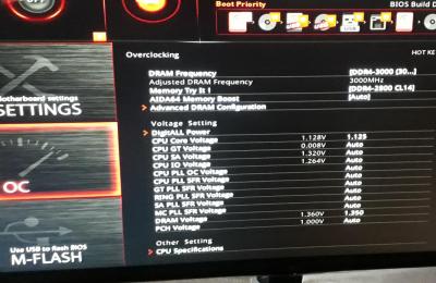

@idonthaveΜερα, θα το δοκιμασω καποια απο αυτες τις μερες. Κατι περιεργο παντως ειδα σημερα. Τον ανοιξα το πρωι και μου εβγαλε μηνυμα οτι και καλα overclocking failed. Εδωσα 1.3 manual στον cpu (ειχα 1.28 πριν). Χτες μου πεταξε μια μπλε οθονη κατα το gaming αλλα ειχε να κανει με directX, και θεωρησα οτι εχει σχεση με την καρτα. Το μονο που δεν εχω auto ειναι το vcore και οι μνημες που ειναι σε XMP.
Οπως ημουν πριν με 1.28 (εδινε 1.27 σε load) στο forza horizon 3 επιανα 50-50κατι βαθμους απο οτι ειδα.
Έγινε επεξεργασία από icy20

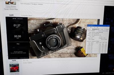

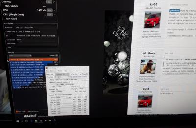

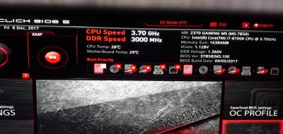

Έκανα μια δοκιμή χθες, έβαλα manual το vcore, κάτι cpu SA και IO τα άφησα στον αυτόματο δεν πείραξα κάτι άλλο και πρέπει να έπαθε "κρυοπαγήματα".
Απ'τους 68C σε load έπεσε στους 54 C στον πιο θερμό πυρήνα
Όσο ήταν στο auto το core voltage (1,128) είχε αυξομειώσεις μέχρι τα 1,37-8V ανάλογα πόσοι πυρήνες έτρεχαν με βάση το TBoost.
Άλλαξα από auto το CoreV σε 1,125V.
20171208_113914.thumb.jpg.d691d912330f34145f991f1e78ba4d2a.jpg  20171208_113631.thumb.jpg.72f0424e936c0ffe7643afa039c824c3.jpg
στο vray max 54C (πριν 68C) και στο cinebench 55C
20171208_113457.thumb.jpg.0ee9da6458b2dcf5cffd935d17336426.jpg  20171208_114912.thumb.jpg.127949e62d027807d5df8ec92f5318f2.jpg

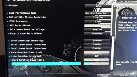

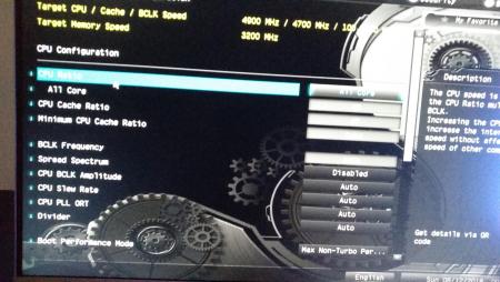

Ανεβάζω το cpu ratio στην επιθυμητή συχνότητα (ας πούμε 4.8). Ρυθμίζω ταυτόχρονα και το cpu cache ratio; Αναφέρει στο manual ότι το maximum του cpu cache ratio πρέπει να είναι το ίδιο με το cpu ratio.

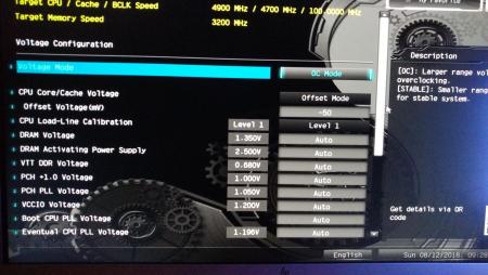

Ρυθμίζω από το cpu core/cache voltage το επιθυμητό ρεύμα (ας πούμε 1.27@4.8). Ρυθμίζω από το cpu llc το επιθυμητό επίπεδο του llc (με βλέπω για 2 ή 3). Πιστέυω ότι έτσι θα δίνω το ρεύμα που έχω επιλέξει, χωρίς να γίνεται overvoltage σε αντιστάθμιση του vdroop (μα, πώς τα λέω έτσι:p;).
Υπάρχει κάποια άλλη ρύθμιση που πρέπει να κάνω; Τα avx πάνε μόνο με offset voltage;
