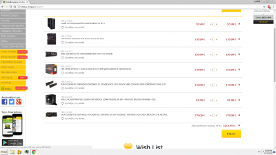

peri1992 Δημοσιεύτηκε Νοέμβριος 18, 2017 #1 Δημοσιεύτηκε Νοέμβριος 18, 2017 (edited) Καλησπερα παιδια θα ηθελα να μου πειτε τις προτασεις σας για καινουργιο ryzen build .. Το συστημα θα χρησιμοποιηθει κυριως για gaming (pubg Και αλλα βαρια παιχνιδια παρομοια)... Απλα η αγορα θα γινει απο e-shop λογω εγγυησης γιαυτο αν γινεται να μου παραθετετε build απο e-shop..Ευχαριστω εκ των προτερων Πως σας φαινεται αυτο;Κ αν μπορουσα να κοψω μερικα χρηματα απο που θα προτεινατε? Επισης για την gigabyte ειμαι λιγο διστακτικος Έγινε επεξεργασία Νοέμβριος 18, 2017 από peri1992

tommybertsen Νοέμβριος 18, 2017 #4 Νοέμβριος 18, 2017 Σε τι ανάλυση θα παίζεις; Τι απαιτήσεις έχεις από τα "βαριά" παιχνίδια που θες να παίζεις; Γιατί το να λες περί εξοικονόμησης, αλλά να θες να τα πάρεις όλα από e-shop , δεν στέκει. Το ίδιο και η 1060 3GB. Το λιγότερο την 6GB, και σίγουρα όχι από το κίτρινο. Αν θες να κόψεις χρήματα, θα είναι από τον SSD. Βάλε έναν 850 evo 250GB από οποιοδήποτε κατάστημα, και θα κόψεις κάνα 30ρι αυτόματα. Τέλος η RAM είναι οκ στα 8GB, αλλά μελλοντικά μπορεί να χρειαστείς περισσότερη. Βέβαια αυτό είναι από τα εύκολα αναβαθμίσιμα πράγματα. 1
edward Νοέμβριος 18, 2017 #5 Νοέμβριος 18, 2017 Απο ένα υπολογισμό που έκανα,γλυτώνεις 85 ευρώ αν πάρεις τα part που θες απο σκρουτζομάγαζα και το στήσεις μόνος σου.Με τη διαφορά αγοράζεις GTX 1060 6gb ή πας σε ryzen 1070.Εσύ απο eshop θ'αγοράσεις τελικά απλά γράφω και την εναλλακτική να υπάρχει. 1
peri1992 Νοέμβριος 18, 2017 Author #6 Νοέμβριος 18, 2017 πριν 51 λεπτά, το μέλος tommybertsen έγραψε: Σε τι ανάλυση θα παίζεις; Τι απαιτήσεις έχεις από τα "βαριά" παιχνίδια που θες να παίζεις; Γιατί το να λες περί εξοικονόμησης, αλλά να θες να τα πάρεις όλα από e-shop , δεν στέκει. Το ίδιο και η 1060 3GB. Το λιγότερο την 6GB, και σίγουρα όχι από το κίτρινο. Αν θες να κόψεις χρήματα, θα είναι από τον SSD. Βάλε έναν 850 evo 250GB από οποιοδήποτε κατάστημα, και θα κόψεις κάνα 30ρι αυτόματα. Τέλος η RAM είναι οκ στα 8GB, αλλά μελλοντικά μπορεί να χρειαστείς περισσότερη. Βέβαια αυτό είναι από τα εύκολα αναβαθμίσιμα πράγματα. Σε high - ultra αναλυση full hd πριν 30 λεπτά, το μέλος edward έγραψε: Απο ένα υπολογισμό που έκανα,γλυτώνεις 85 ευρώ αν πάρεις τα part που θες απο σκρουτζομάγαζα και το στήσεις μόνος σου.Με τη διαφορά αγοράζεις GTX 1060 6gb ή πας σε ryzen 1070.Εσύ απο eshop θ'αγοράσεις τελικά απλά γράφω και την εναλλακτική να υπάρχει. Απλα φιλε για 85 ευρω να παρω κομματια απο 10 διαφορετικα σκρουτζομαγαζα κ εαν γινει κατι να τρεχω στο καθενα απο αυτα π ειναι κ αθηνα και να μην ξερει απο εγγυηση τι παιζει το φοβαμαι λιγο....Απο την αλλη αξιζει αν μου λες οτι παω σε αρκετα καλυτερο συστημα Εν τω μεταξυ με την 1060 3gb δε θα ειμαι καλλυμενος; για Full hd αναλυσεις
tommybertsen Νοέμβριος 18, 2017 #7 Νοέμβριος 18, 2017 Σε high-ultra δε θα παίζεις για πολύ καιρό με την 1060 γενικότερα. Θα αναγκαστείς πολύ σύντομα να ρίξεις ρυθμίσεις για μία καλύτερη εμπειρία. Στο PC της υπογραφής , με την 1070, τα high-ultra παίζουν οριακά σε ορισμένους τίτλους, πολύ άνετα σε κάποιους άλλους (πάντα για Full HD). Μιλάω πάντα για 60Fps και άνω. Αν δεν σε ενοχλούν τα framedrops, τότε you're good to go. Σε σένα θα βοηθήσει το CPU, αλλά η κάρτα θα σε κρατήσει σύντομα πίσω. Overall οι επιλογές είναι καλές (προσοχή όμως, πάρε την 6GB έκδοση της κάρτας αν θες να κρατήσει λίγο παραπάνω και να έχεις περισσότερο αξιοπρεπείς επιδόσεις). ΥΓ: Μην τα πάρεις από το e-shop, κρίμα είναι να σπαταλήσεις 50-100€ παραπάνω απλά για να στα έχουν έτοιμα αυτοί. 2
peri1992 Νοέμβριος 18, 2017 Author #8 Νοέμβριος 18, 2017 πριν 2 λεπτά, το μέλος tommybertsen έγραψε: Σε high-ultra δε θα παίζεις για πολύ καιρό με την 1060 γενικότερα. Θα αναγκαστείς πολύ σύντομα να ρίξεις ρυθμίσεις για μία καλύτερη εμπειρία. Στο PC της υπογραφής , με την 1070, τα high-ultra παίζουν οριακά σε ορισμένους τίτλους, πολύ άνετα σε κάποιους άλλους (πάντα για Full HD). Μιλάω πάντα για 60Fps και άνω. Αν δεν σε ενοχλούν τα framedrops, τότε you're good to go. Σε σένα θα βοηθήσει το CPU, αλλά η κάρτα θα σε κρατήσει σύντομα πίσω. Overall οι επιλογές είναι καλές (προσοχή όμως, πάρε την 6GB έκδοση της κάρτας αν θες να κρατήσει λίγο παραπάνω και να έχεις περισσότερο αξιοπρεπείς επιδόσεις). ΥΓ: Μην τα πάρεις από το e-shop, κρίμα είναι να σπαταλήσεις 50-100€ παραπάνω απλά για να στα έχουν έτοιμα αυτοί. ωραια φιλε μου ευχαριστω οποτε παω για 6gb... Το θεμα δεν ειναι μονο οτι θα μ τ εχουν ετοιμα αμα στησεις πσ μ ειπαν 3 χρονια εγγυηση για τα παντα συν οτι θελω να πληρωσω με δοσεις κ αποτι ειδα σε μερικα σκρουτζομαγαζα δεν δεχονται πανω απο 12 δοσεις
TopCLR Νοέμβριος 18, 2017 #9 Νοέμβριος 18, 2017 Για παρόμοιο σύστημα από ένα σοβαρό σε θέμα εγγύησης (πιστεύω) κατάστημα (Msystems) όπου κάνουν δόσεις με πιστωτική. Κουτί: 59,90€ https://www.msystems.gr/index.php?category=1220&product=21772 Τροφοδοτικό: 69,90€ με 5 χρόνια εγγύηση https://www.msystems.gr/index.php?category=1210&product=23323 78,90€ Semi modular επίσης με 5 χρόνια εγγύηση https://www.msystems.gr/index.php?category=1210&product=23793 Μητρική: Η Asus που επέλεξες 103,90€ https://www.msystems.gr/index.php?category=1317&product=22326 Επεξεργαστής: Ο R5 1600 που διάλεξες 218,50€ https://www.msystems.gr/index.php?category=1421&product=22493 Μνήμες: 8GB 3200Mhz 119,50€ https://www.msystems.gr/index.php?category=1514&product=23443 SSD: 250GB SATA (όχι M2) 97,90€ https://www.msystems.gr/index.php?category=2021&product=18977 Κάρτα γραφικών: GTX 1060 6GB 334,90€ https://www.msystems.gr/index.php?category=1625&product=21634 Με το πρώτο τροφοδοτικό βγαίνει 1004.50€ (χωρίς μεταφορικά) και λογικά μπορούν να σου κάνουν και συναρμολόγηση δωρεάν. Θα συμφωνήσω με την άποψη του tommybertsen οτι σύντομα δεν θα σου φτάνει η 1060 6GB για high-ultra. 2
peri1992 Νοέμβριος 18, 2017 Author #10 Νοέμβριος 18, 2017 πριν 3 ώρες, το μέλος TopCLR έγραψε: Για παρόμοιο σύστημα από ένα σοβαρό σε θέμα εγγύησης (πιστεύω) κατάστημα (Msystems) όπου κάνουν δόσεις με πιστωτική. Κουτί: 59,90€ https://www.msystems.gr/index.php?category=1220&product=21772 Τροφοδοτικό: 69,90€ με 5 χρόνια εγγύηση https://www.msystems.gr/index.php?category=1210&product=23323 78,90€ Semi modular επίσης με 5 χρόνια εγγύηση https://www.msystems.gr/index.php?category=1210&product=23793 Μητρική: Η Asus που επέλεξες 103,90€ https://www.msystems.gr/index.php?category=1317&product=22326 Επεξεργαστής: Ο R5 1600 που διάλεξες 218,50€ https://www.msystems.gr/index.php?category=1421&product=22493 Μνήμες: 8GB 3200Mhz 119,50€ https://www.msystems.gr/index.php?category=1514&product=23443 SSD: 250GB SATA (όχι M2) 97,90€ https://www.msystems.gr/index.php?category=2021&product=18977 Κάρτα γραφικών: GTX 1060 6GB 334,90€ https://www.msystems.gr/index.php?category=1625&product=21634 Με το πρώτο τροφοδοτικό βγαίνει 1004.50€ (χωρίς μεταφορικά) και λογικά μπορούν να σου κάνουν και συναρμολόγηση δωρεάν. Θα συμφωνήσω με την άποψη του tommybertsen οτι σύντομα δεν θα σου φτάνει η 1060 6GB για high-ultra. Σε ευχαριστω πολυ φιλε μου για το build
def Νοέμβριος 18, 2017 #11 Νοέμβριος 18, 2017 Εγω παντος απο το συγκεκριμενο μαγαζι ψωνιζω θερμαγωγικες παστες και ειμαι ευχαριστημενος.... 4
