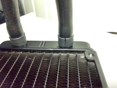

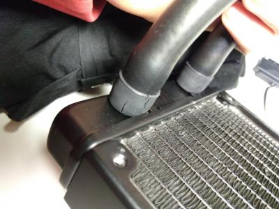

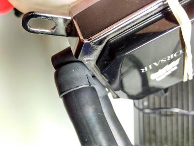

xristaras12 Νοέμβριος 16, 2017 Author #3 Νοέμβριος 16, 2017 fittings εννοείς εκεί που τερματίζουν οι σωληνώσεις και μπαίνει στο ψυγείο / αντλία; δεν είναι άθικτα όχι, και απο τις 2 πλευρές και οι 2 σωλήνες έχουν ελαφρά και ενα ψιλοχοντρό άνοιγμα. Να ποστάρω φωτογραφίες;
Seafalco Νοέμβριος 16, 2017 #4 Νοέμβριος 16, 2017 Ναι αυτά εννοώ. Βγάλε κοντινές και καθαρές φωτογραφίες για να δούμε τι παίζει. Μην τις ανεβάσεις με πολύ χαμηλή ανάλυση (1920 χ 1280 pixel είναι πολύ καλά) για να φαίνονται λεπτομέρειες.
xristaras12 Νοέμβριος 16, 2017 Author #5 Νοέμβριος 16, 2017 (edited) ανέβασα το exposure για να φαίνεται κανονικά το πρόβλημα,απλά εκαψε το λευκό. sorry for that. Έγινε επεξεργασία Νοέμβριος 16, 2017 από xristaras12 1
Seafalco Νοέμβριος 16, 2017 #6 Νοέμβριος 16, 2017 Η κατάσταση των πλαστικών γύρω από τις σωλήνες είναι απαράδεκτη. Αυτό αν η ψύκτρα δεν έμεινε για καιρό σε σημείο που την έβλεπε ο ήλιος, δεν δικαιολογείται! Το πλαστικό έχει σκληρύνει και έχε αποδομηθεί σε σημείο να χάσει τις ιδιότητές του και τις αντοχές του. Αυτό από μόνο του είναι θέμα RMA, το κατά πόσο μπορεί να αποδειχθεί ότι η ψύκτρα δούλεψε μέσα σε κουτί και όχι σε κάνα work bench εκτεθειμένη στον ήλιο, δεν ξέρω ! Επίσης ένα ακόμα ερώτημα μήπως στο κουτί που ήταν υπήρχε καμιά λυχνία με φως που είχε υπεριώδεις ? Εδώ βέβαια στο συλλογισμό μπαίνει και το άλλο στοιχείο: Αν αυτή η εικόνα είναι αποτέλεσμα επίδρασης υπεριώδους ακτινοβολίας, πως και η σωλήνα φαίνεται σε τόσο καλή κατάσταση? Επομένως το ενδεχόμενο της κακής ποιότητας των πλαστικών γίνεται πολύ βάσιμο! Ένα με απασχολεί ακόμα, η μια από τις σωλήνες του radiator, φαίνεται να γέρνει λες και το σωληνάκι του ψυγείου έχει στραβώσει! Μετά από αυτά, από ότι φαίνεται έχεις αρκετά σημεία όπου η πίεση στους συνδέσμους είναι αμφίβολο αν είναι η πρέπουσα για να διατηρήσει τη στεγανότητα. Αν σε αυτό βάλεις και κάποια σκλήρυνση που ενδεχομένως υπάρχει στις σωλήνες, είναι λογικό ένα μέρος από την ποσότητα του ψυκτικού υγρού να έχει διαφύγει και να υπάρχει κάποιο μεγάλο ποσοστό αέρα στο κύκλωμα που προκαλεί τα προβλήματα ! Θα σου πρότεινα να δεις τι έχει να πει η Corsair για την όλη εικόνα και όποια απάντηση καλό θα ήταν να την μάθουμε ! Ανεξάρτητα από την έκβαση αυτών των συνεννοήσεων , η ΑΙΟ θα μπορέσει να επαναλειτουργήσει (εφόσον το ψυγείο δεν έχει ρήγμα εκεί στο στραβωμένο σωληνάκι). Αν οι σωλήνες δεν είναι οκ μπορούν να αλλαχτούν και στους συνδέσμους θα βάλεις εξωτερικούς σφιγκτήρες . Αλλά αυτά καθώς και τα υπόλοιπα της μετατροπής της ΑΙΟ σε "Custom", θα τα πούμε με την ώρα τους ! Για την ώρα καλή συνέχεια ! 2 1

xristaras12 Νοέμβριος 16, 2017 Author #9 Νοέμβριος 16, 2017 κοιτάζοντας πάλι το ψυγειο,σε εκείνο το σημείο ΟΝΤΩΣ φαίνεται αυτο το φουσκωμα που ειναι και στην εικόνα όμως δεν το βλέπω να εχει στραβώσει,ίσως να ηταν η γωνία της συγκεκριμένης γωνιας που να το κάνει να δειχνει έτσι. θα βγάλω και άλλες φωτογραφίες να ανεβάσω απο όλες τις γωνίες, σίγουρα κάτι παραπάνω θα δεις.
Seafalco Νοέμβριος 16, 2017 #10 Νοέμβριος 16, 2017 Από ότι φαίνεται, ήταν απλά η γωνία λήψης ! Μια χαρά κάθετα φαίνονται τα σωληνάκια του ψυγείου! Οπότε κάνε τις επικοινωνίες σου, και καλή επιτυχία σε αυτές ! 1

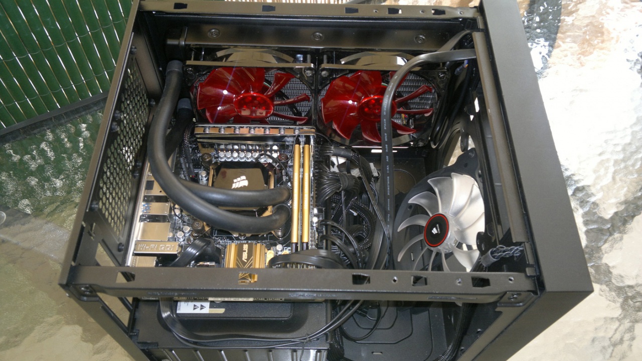

javaneze: Νοέμβριος 16, 2017 #11 Νοέμβριος 16, 2017 4 hours ago, Seafalco said: Αν αυτή η εικόνα είναι αποτέλεσμα επίδρασης υπεριώδους ακτινοβολίας, πως και η σωλήνα φαίνεται σε τόσο καλή κατάσταση? Επομένως το ενδεχόμενο της κακής ποιότητας των πλαστικών γίνεται πολύ βάσιμο! ... Ένα με απασχολεί ακόμα, η μια από τις σωλήνες του radiator, φαίνεται να γέρνει λες και το σωληνάκι του ψυγείου έχει στραβώσει! H ψυκτρα ηταν τοποθετημενη εδω. Η μονη "ακτινοβολια" ειναι τα κοκκινα led των ανεμιστηρων. Επισης η κατω σωληνα ακουμπαει στο usb header του backpanel και ετσι εξηγείται το "στραβωμα" στην σωληνα πιο πανω. Δεν εχει στραβωσει η υποδοχη. Το θεμα ειναι οτι η ψυχτρα δουλευε κομπλε, αρχιζει το θορυβο ενας ανεμιστηρας, αφαιρω το ψυγειο μονο για να τον αλλαξω, επανατοποθετω και ξαφνικα αρχιζει να πιανει 80αρια στο desktop. Δεν εδωσε καποια προειδοποιηση. Αν εφταιγε νερο που εξατμιζεται δεν νομιζω να παρουσιαζε μπαμ και κατω την βλαβη. :/ 1
Seafalco Νοέμβριος 16, 2017 #12 Νοέμβριος 16, 2017 Ναι το είδα στις δεύτερες φωτογραφίες, το σωληνάκι είναι εντάξει! Αυτό που λες είναι πράγματι περίεργο. Το μόνο που μπορώ να σκεφτώ -με την προϋπόθεση ότι το κουτί σου δουλεύει έτσι όπως φαίνεται στη φωτογραφία, οριζόντιο- είναι ;ότι καθώς η αντλία ρουφάει το "κρύο" νερό από τον κάτω σωλήνα και επιστρέφει το ζεστό στον επάνω σωλήνα, ο όποιος θύλακας αέρα είχε σχηματιστεί, παρέμενε εγκλωβισμένος στα ανώτερα σημεία των δύο tank του radiator και δεν "ενοχλούσε" ! Το ανακόλουθο είναι ότι μετά την αλλαγή του ανεμιστήρα, δεν επανήλθε προοδευτικά στην ίδια κατάσταση! Γιατί και μόνο με τη βαρύτητα, προοδευτικά η αντλία θα γέμισε με νερό και θα δούλευε και πάλι σωστά ! Τι δοκιμές έκανες για να δεις τι φταίει? Μήπως εκτός τον ανεμιστήρα, άλλαξε και κάτι άλλο, ο προσανατολισμός ίσως, γιατί αν το ψυγείο μπει με την εισαγωγή κάτω και την εξαγωγή επάνω, τότε κάλλιστα μπορεί ο θύλακας αέρα να προκαλέσει πρόβλημα, καθώς η αντλία θα προσπαθεί να ρουφήξει νερό από ένα σημείο που έχει αέρα! Βέβαια, τόσο μεγάλος θύλακας αέρα, αν σχηματίστηκε κατά τη μετακίνηση του ψυγείου για να αλλαχτεί ο ανεμιστήρας , θα έβρισκες κάποια ίχνη του υγρού να έχουν πέσει κάτω! Εκτός και αν πράγματι συνέβη αυτό και δεν το πρόσεξες για άλλους λόγους. Αυτά που αναφέρει σαν συμπτώματα ο thead starter, μου μοιάζουν πολύ σαν θύλακας αέρα που εγκλωβίζεται στην αντλία και αχρηστεύει -έστω και προσωρινά- την φτερωτή της αντλίας. Το ψυκτικό υγρό, πότε κυκλοφοράει και πότε όχι. Μια μέτρηση της θερμοκρασίας πάνω στο τανκ που έχει την είσοδο και έξοδο του radiator θα βοήθαγε για να διαπιστωθεί το αν κυκλοφορεί κανονικά το υγρό ή όχι! Καθώς όταν η αντλία "πιάνει" σωστή ποσότητα υγρού, η θερμοκρασία της εισαγωγής του ψυγείου θα ανέβει αισθητά. Μια δοκιμή με το ψυγείο κατακόρυφο, με το τανκ που έχει τα σωληνάκια χαμηλά, θα εξαναγκάσει το πάνω τανκ να λειτουργήσει σαν ένα ιδιότυπο reservoir και την αντλία να γεμίσει νερό και να λειτουργήσει σωστά. Για την ώρα -και ώρα που είναι ! - αυτά κατεβάζει η κούτρα μου ! Για πείτε κι εσείς τη πείρα σας, μπας και βγει άκρη ! 1
javaneze: Νοέμβριος 16, 2017 #13 Νοέμβριος 16, 2017 Δοκιμες; αααα παρα πολλες. Εβγαλα την ψυκτρα, αφαιρεσα και επανατοποθεσα arctic silver 5, παλι πανω η ψυκτρα, παλι θερμοκρασιες στο ταβανι. Μετα δοκιμασα το τηλεφωνο μου. Δουλευε. Πηρα στο msystems και παρhγγειλα μια 100i V2. Προσανατολισμο δεν αλλαξα στο ψυγειο στην τοποθετηση, ωστοσο οσο ηταν στον αερα γυρισε κατακορυφα μεχρι να φερω τον αλλο ανεμιστηρα. Κρεμοταν δηλαδη απο τα fittings και προς τα κατω. Εκεινο που αμελησε να αναφερει ο xristaras ειναι οτι κατα την λειτουργεια ο ενας σωληνας ειναι ζεστος και ο αλλος κρυος. Για να ζεστενεται η σωληνα παει να πει οτι εστω καποια ποσοτητα νερου μετακινειται, σωστα; Δεν νομιζω ο κοπανιστος αερας να ζεστενεται και κατ επεκταση η σωληνα. μαλλον.

xristaras12 Νοέμβριος 17, 2017 Author #15 Νοέμβριος 17, 2017 προσθήκη Νο2 μπηκα ξανά στο support και είδα οτι μπορώ να προσθέσω φωτογραφικό περιεχόμενο στο ticket. πρόσθεσα τις εικόνες που φαίνονται ανοιγμένα τα fittings,την απόδειξη αγοράς και το barcode που έχει πάνω το κουτί και το ψυγείο. 1
